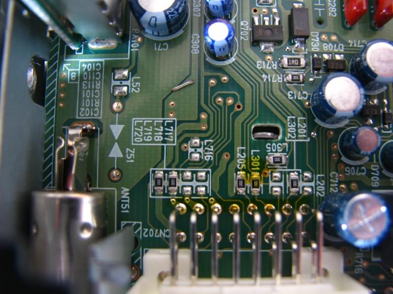

wyczytalem coś takiego
5. W przedliftowym radiu należy zrobić zworkę L716 w poliftowym już nie.
a ja mam przedliftową z 2003 roku, wiec co to za zworka?
Od: 31 sie 2013, 19:14
Posty: 126 (2/0)
Auto: Mazda 6 2003 --->
Mazda 6 GH 2008
Postprzez mmarcis4 » 31 paź 2013, 14:20
Musisz wyciągnąć radio rozkręcić je i polutować dwa punkty na układzie scalonym radia razem ale które to punkty to nie pamiętam musiał byś poszukać wątku na forum,chłopaki opisują to przy podłączaniu X-cerlinka.
Od: 9 lut 2013, 15:12
Posty: 624 (0/1)
Czarna śliwka :)
Postprzez Dariushinio » 31 paź 2013, 14:25
znalazłem właśnie ten temat :D
i to tutaj
L716 trzeba zlutować i połączyć jakimś miedzianym drucikiem , no nic.. ide się brać za robote :D

Postprzez rclmati » 31 paź 2013, 14:27
Ja zrobiłem mostek przez żadnego drucika, wystarczyła kapka cyny :)

Postprzez Dariushinio » 31 paź 2013, 14:33
rclmati napisał(a):Ja zrobiłem mostek przez żadnego drucika, wystarczyła kapka cyny :)
no to jeszcze lepiej :D mam nadzieje że nic nie spieprze hehe
Posty: 126 (2/0)
Mazda 6 GH 2008
Postprzez rclmati » 31 paź 2013, 14:35
Jak nie bedziesz trzymal non stop w jednym miejscu lutownicy to na pewno bedzie wszystko ok i nie przepalisz plytki.
