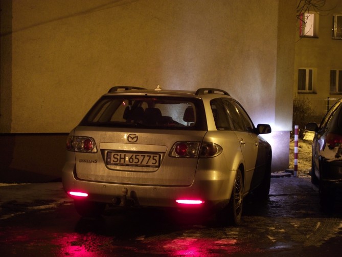

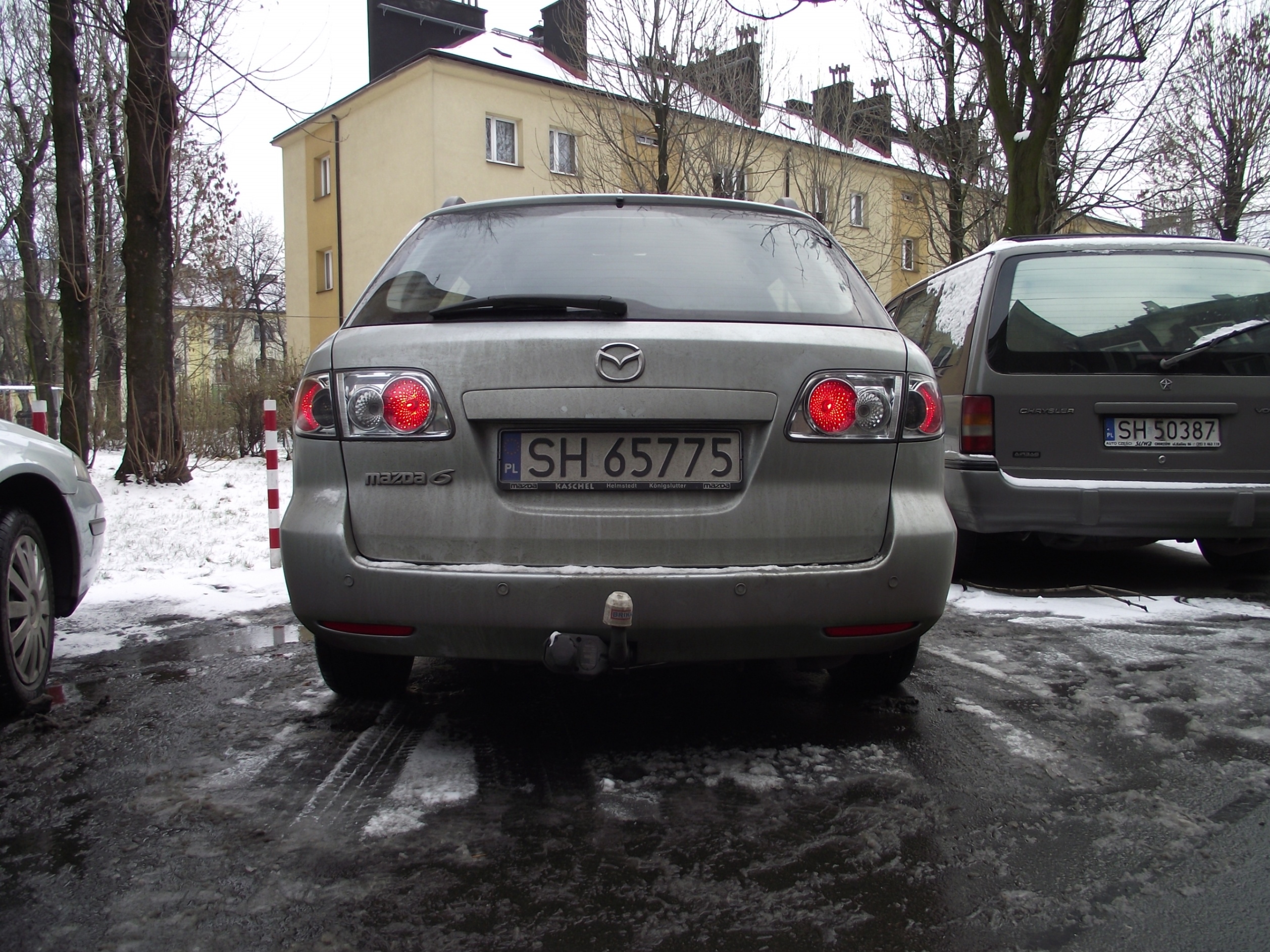

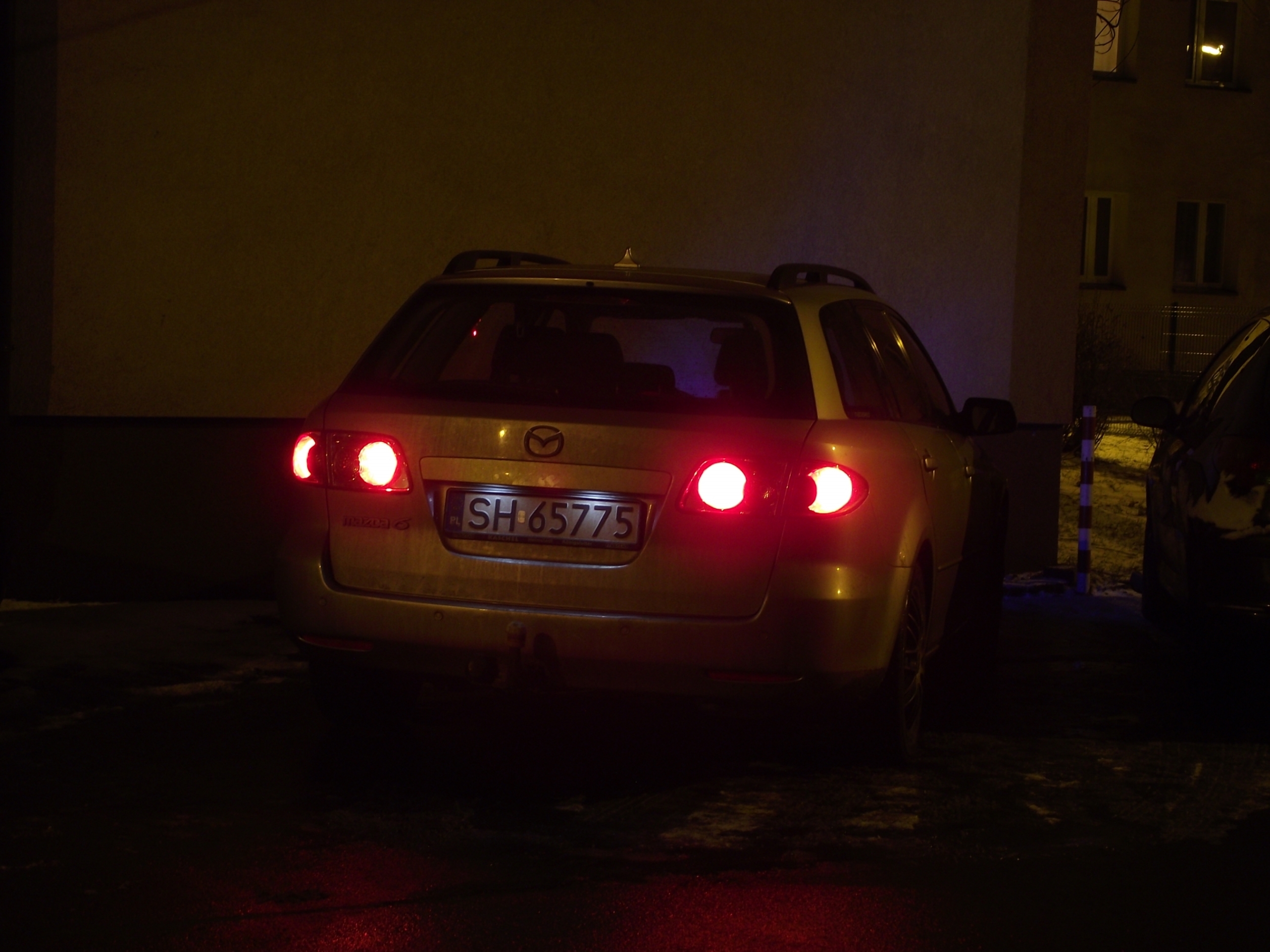

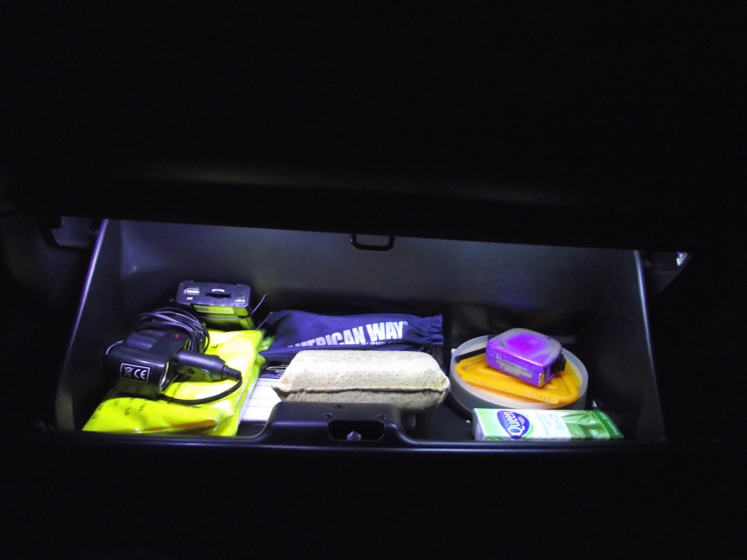

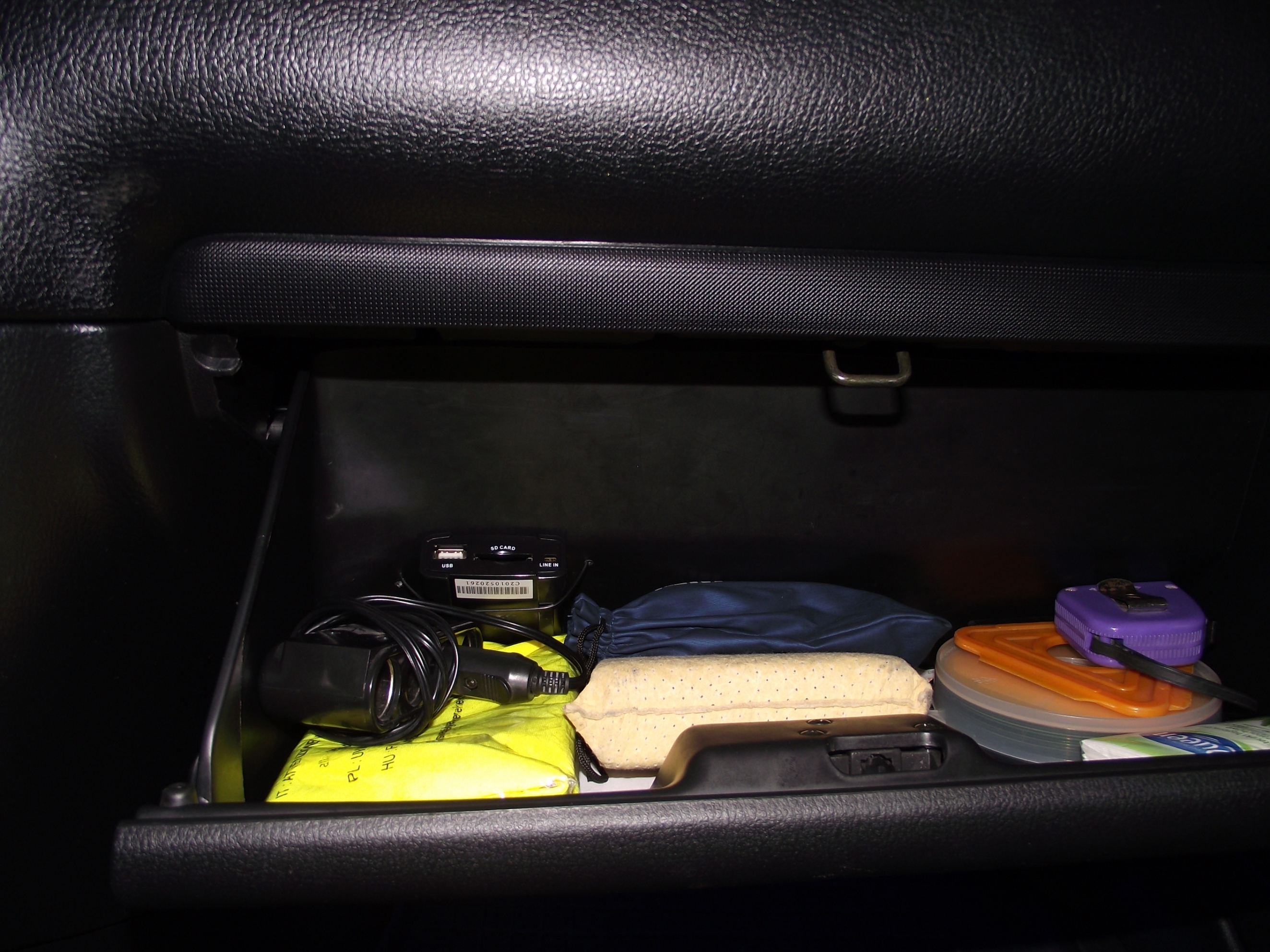

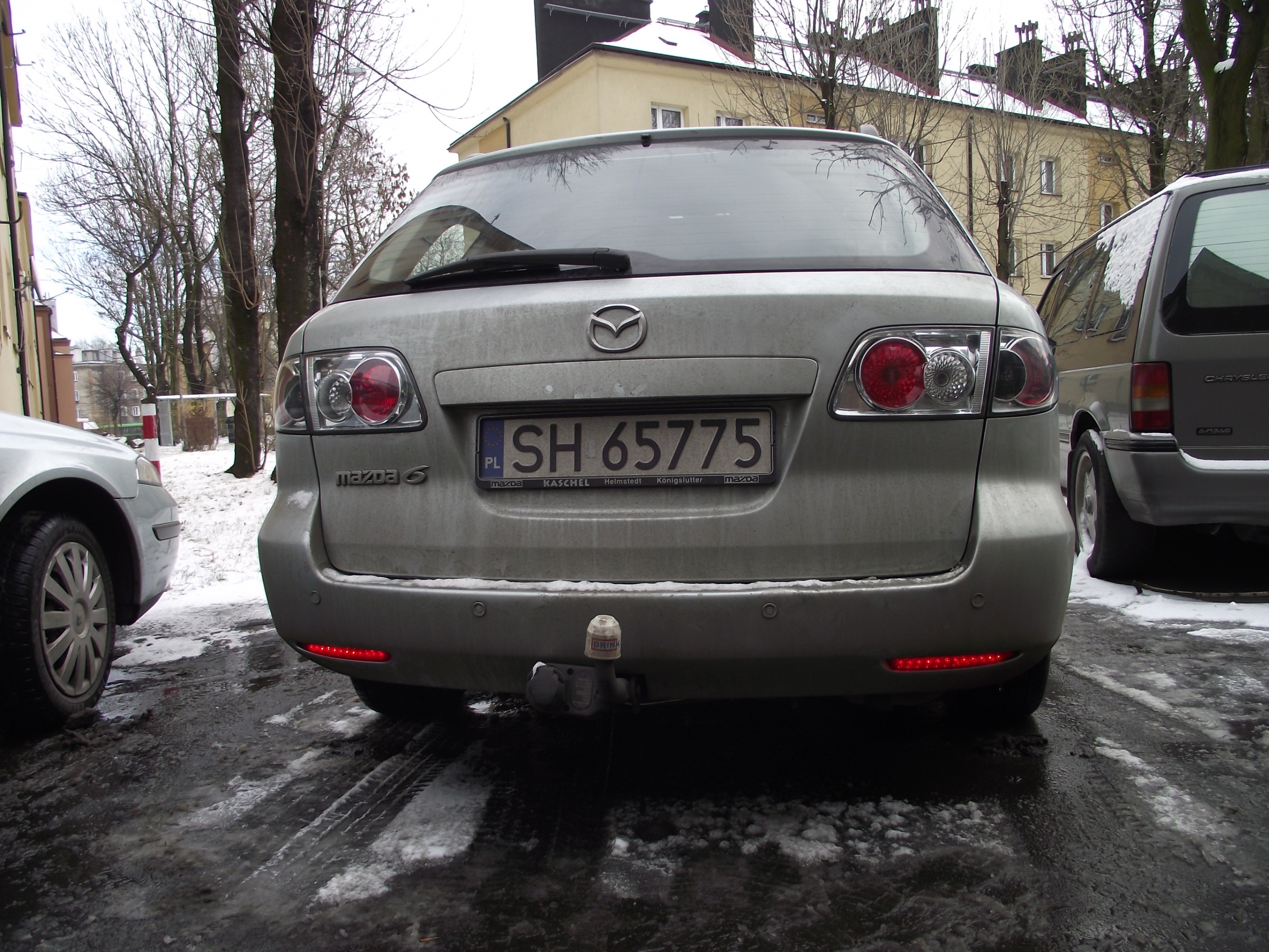

Postprzez Mandey » 8 gru 2013, 21:55

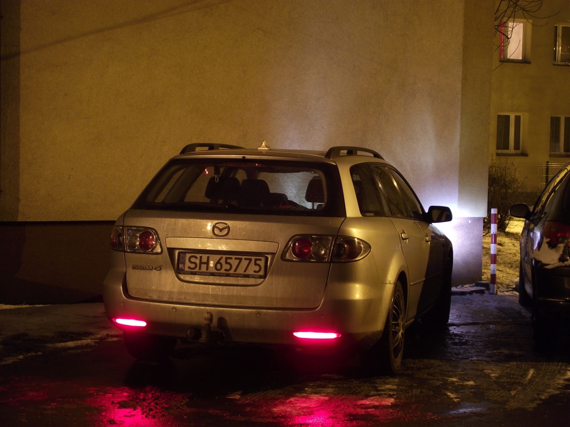

Tak więc w końcu coś zrobiłem w swojej Madzi. Zarażony zostałem LEDowymi obrysówkami, więc pomyślałem, czemu nie. I tak oto za sprawą fotorelacji kolegi szymonpsp zamontowałem sobie tylne światła dzienne :D pomyślałem, że połączenie podświetlanych obrysówek z postojówkami US mogą nieco cienko wyglądać i to przeważyło na decyzji podłączenia ich pod przednie dzienne :) Myślę, ze to dobre rozwiązanie szczególnie na zimę, gdzie jeździ się na dziennych, a wszędzie szaro. Auto również dobrze widoczne pod mostami, czy na parkingach podziemnych, a wygląda wg mnie całkiem przyjemnie :)
Ponadto po zamontowaniu XcarLink'a zaczęła mnie nieco denerwować ciemność jaka panuje w schowku, więc rzuciłem na niego nieco światła :D podłączone przez wyłącznik krańcowy, także, gdy zamknięty, LEDy odpoczywają :)

Postprzez rafałmazda » 8 gru 2013, 22:02
światełka wyglądają elegancko <spoko> ciekawe tylko co na to przepisy :P
Postprzez matthies » 8 gru 2013, 23:32
fajne ;] ale nie wiem czy bym się odważył tak rzeźbić te odblaski.
