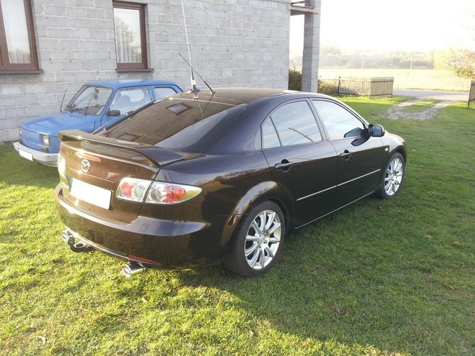

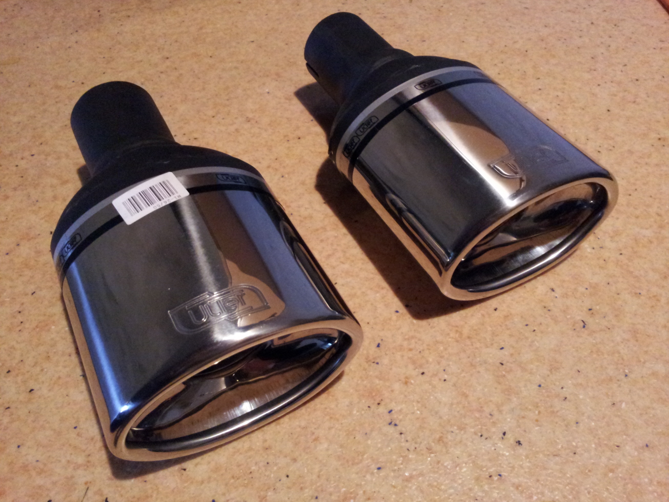

Postprzez mmarcis4 » 18 paź 2013, 17:02

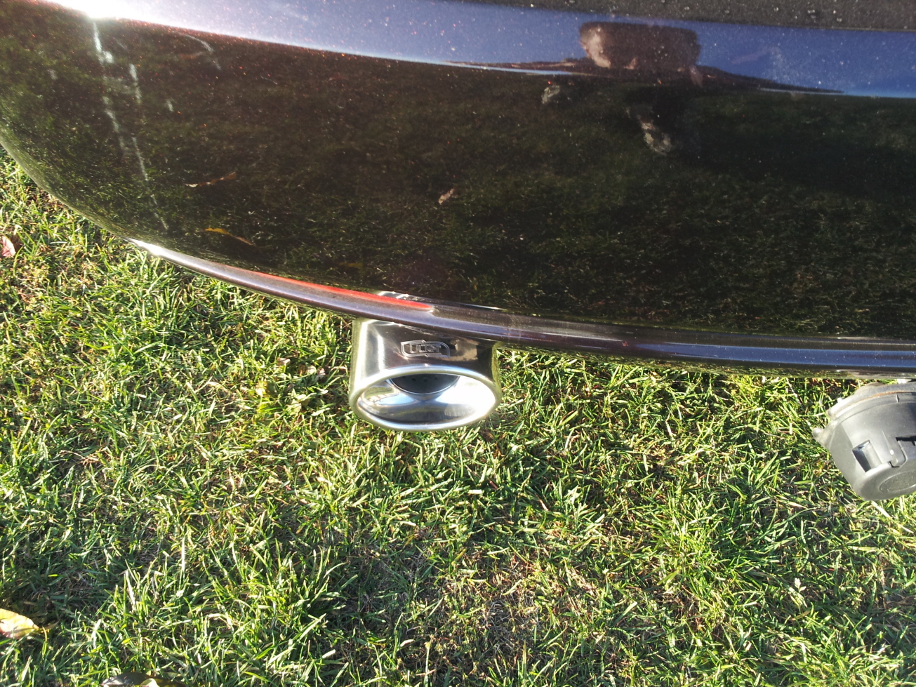

Mazda nareszcie doczekała się końcówek tłumików,jutro będą montowane na auto,dzisiaj narazie zdjęcia poglądowe :) Końcówki firmy Ulter N1-26

Postprzez mmarcis4 » 18 paź 2013, 18:46
mądry napisał(a):Jaka średnica?
120/80mm

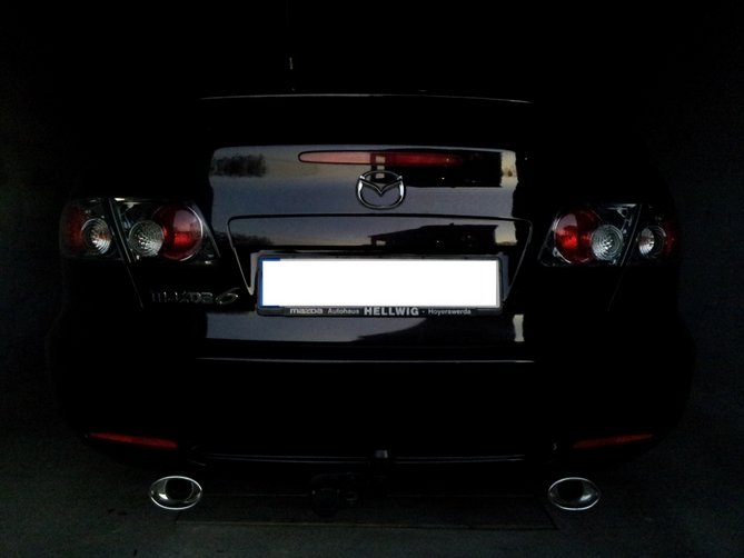

Postprzez mmarcis4 » 19 paź 2013, 18:24

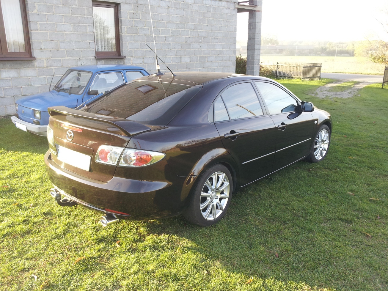

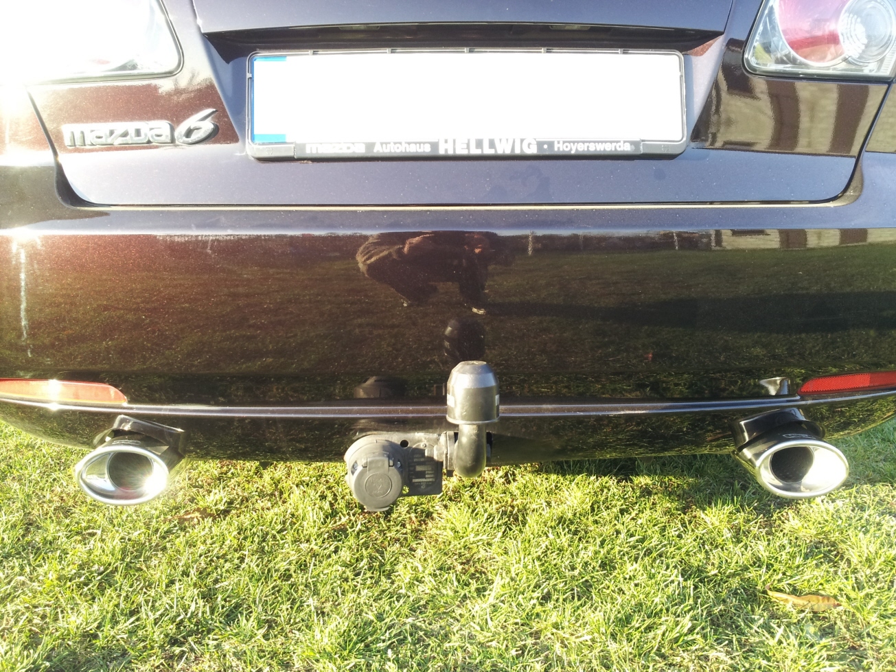

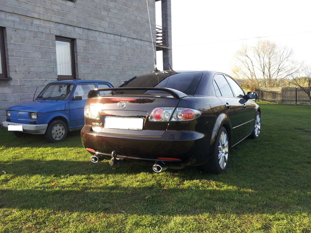

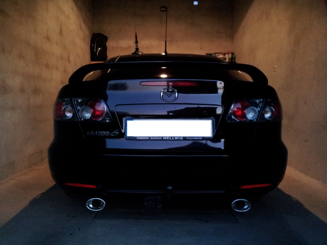

W końcu M6 dostała wymarzone końcówki tłumików.
Gdy zastanawiałem się nad kupnem końcówek nie brałem wogóle takiej ceny i rozmiaru pod uwagę.Oglądałem na allegro coś taniego dokręcanego w okolicach 50 zł/szt. ale po zagłębieniu sie w temat stwierdziłem że chińszczyzny ( nie mówię że wszystko co chińskie jest złe) ale końcówki miały być porządne żeby szybko nie zardzewiały itp.Nie zastanawiałem się także czy zmieni się dźwięk,szczeże to nie liczyłem nawet że się zmieni bo nawet nie wiem czy bym chciał ponieważ tamten oryginalny dźwięk mi się podobał.Po pierwszym odpaleniu auta po założeniu końcówek i przejechaniu się doszłem do wniosku że tamten dżwięk był nie fajny w porównaniu do tego co jest teraz.
Jak by to opisać :]
Nie jest głośniej,no może ciut ciut ale,przedtem pomruk było słychać ewidentnie z pod auta że wszystko dzieje się w tłumikach,teraz gdy dodam gazu ten pomruk słychać tak jak by zaraz za autem tak jak by uwiesił mi się na haku jakiś podrasowany samochód.Ogólnie jestem mega zadowolony z całego zabiegu,polecam każdemu kto zastanawia się nad końcówkami bo teraz tak samo albo i bardziej przyjemnie jeżdzi się z wyłączonym radiem niż włączonym :D Przed zimą planuje jeszcze jednego moda,mianowicie powitalne oświetlenie na nogi.Mam nadzieje że pogoda nie odbierze mi motywaćji i zdąże przed zimą :)

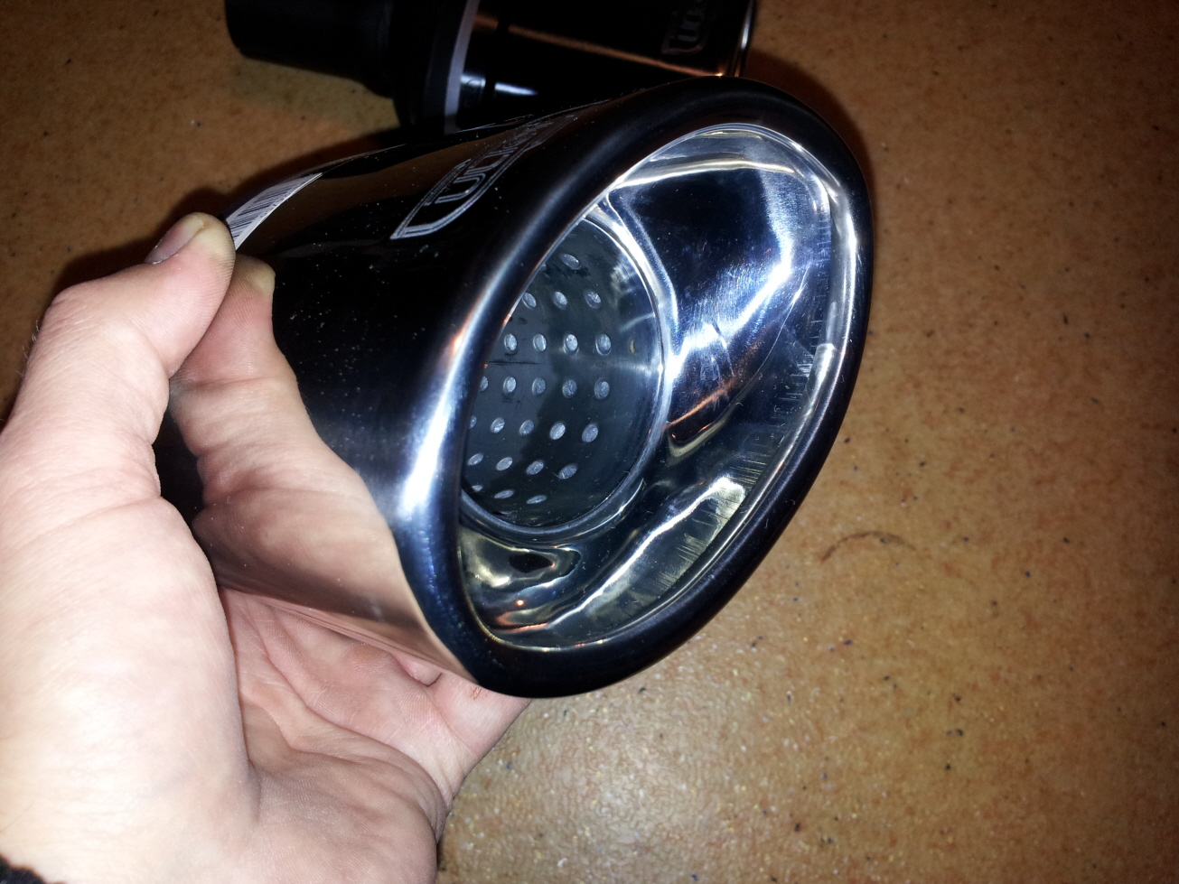

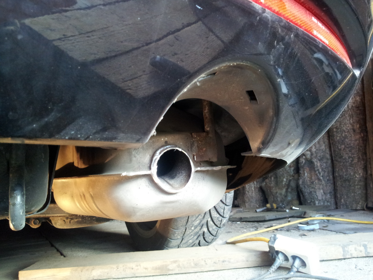

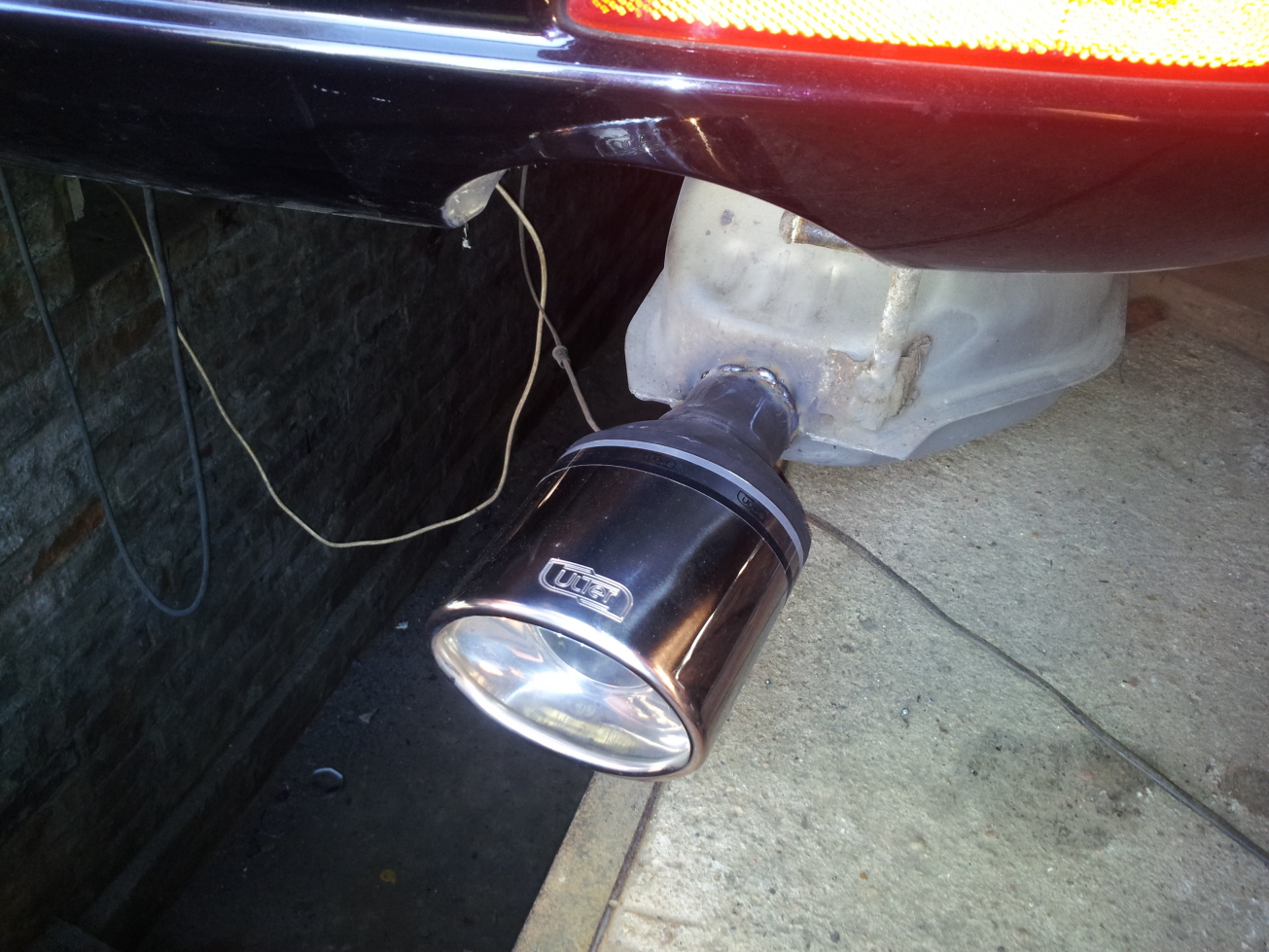

Oryginalną rurę uciąłem maksymalnie jak najbliżej tłumika ponieważ końcówki są dosyć sporawe i nie chciałem żeby za dużo wystawały.

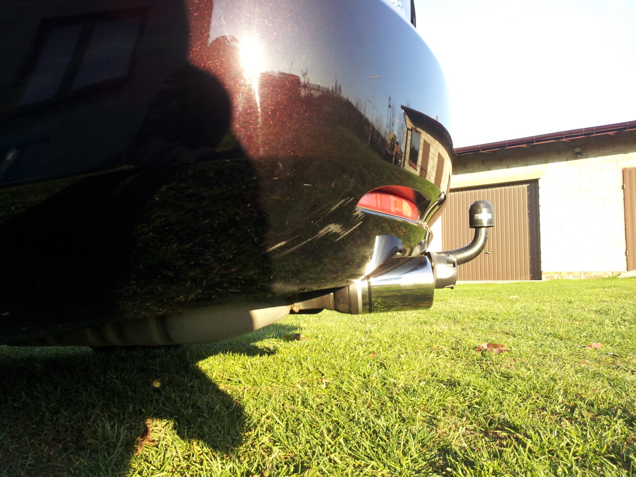

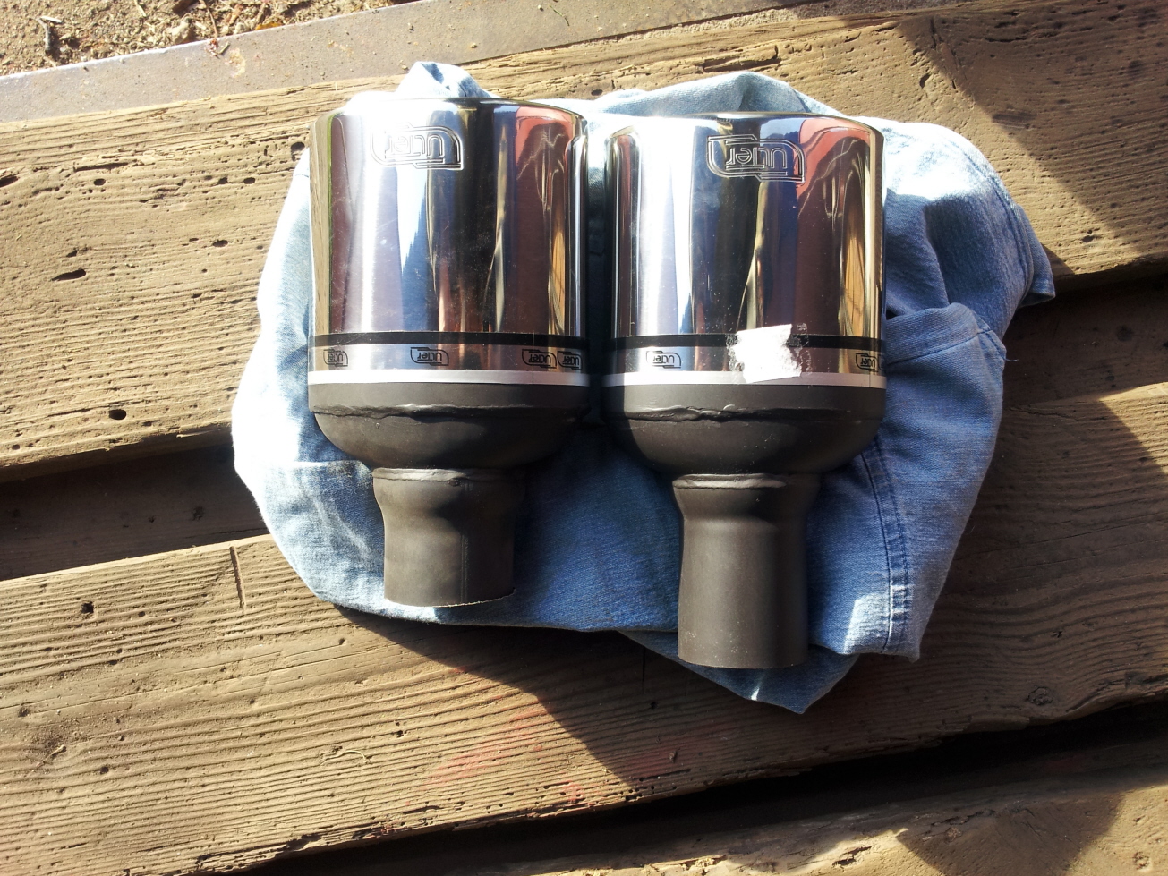

Końcówki też musiałem trochę przyciąć bo jeszcze były za długie.Po lewej ta przycięta,widać na zdjęciu że przycięta jest troszkę pod kątem,niestety tak musiało być zrobione ponieważ gdy cięcie było na wprost top końcówka nie mieściła się w wyżłobieniu w zderzaku (wychodziła na jego zewnętrzną część)

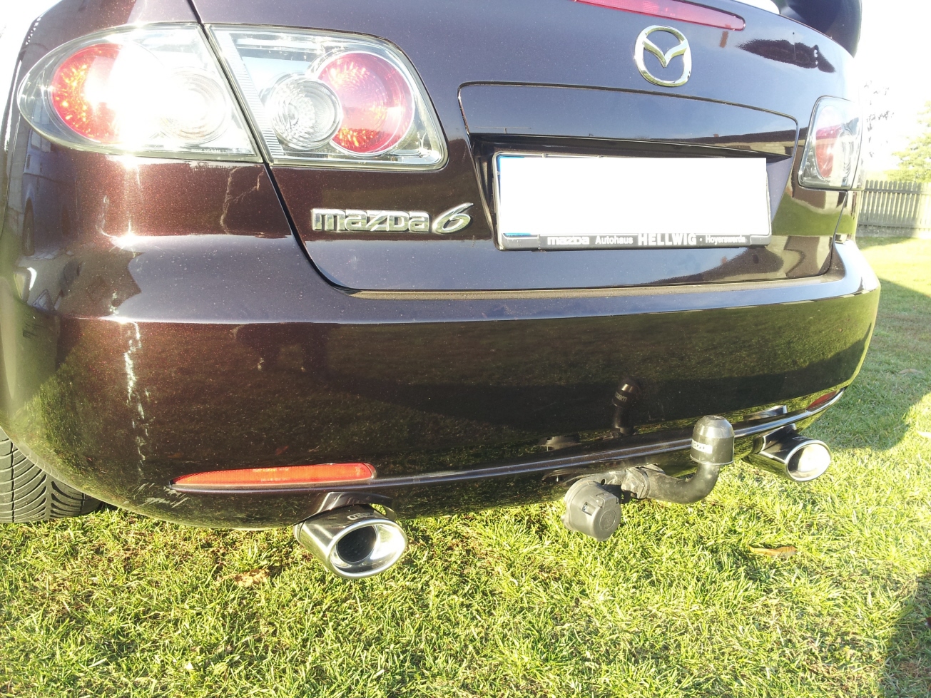

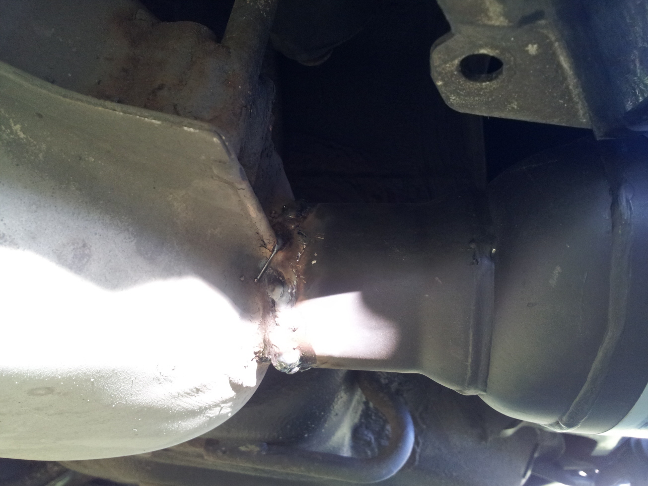

Tak wygląda przyspawana już końcówka do tłumika.Musiałem wypiąć zderzaki z gum mocujących ponieważ nie dało się pospawać tego od góry (rączka od półałtomatu się nie mieściła)
Spawy będe musiał troszkę oszlifować i pomalować jakąś farbą na odporną na wysoką temperature (prosił bym o jakieś propozycje jakiej farby użyć)

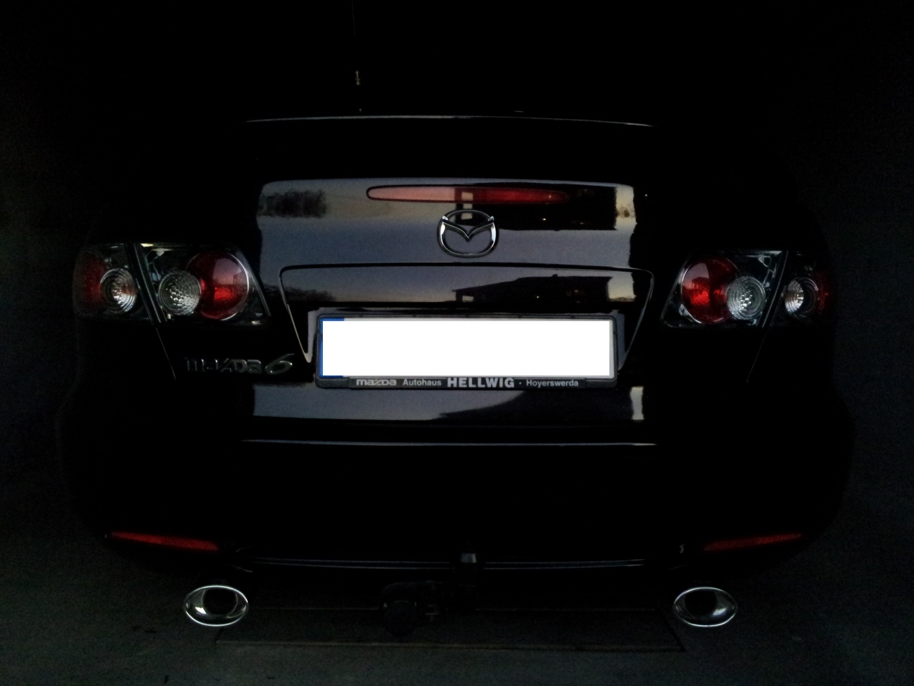

Oto efekt końcowy :)
Na koniec już w garażu sam tyłeczek,zdecydowanie więcej teraz się tu dzieje :)
