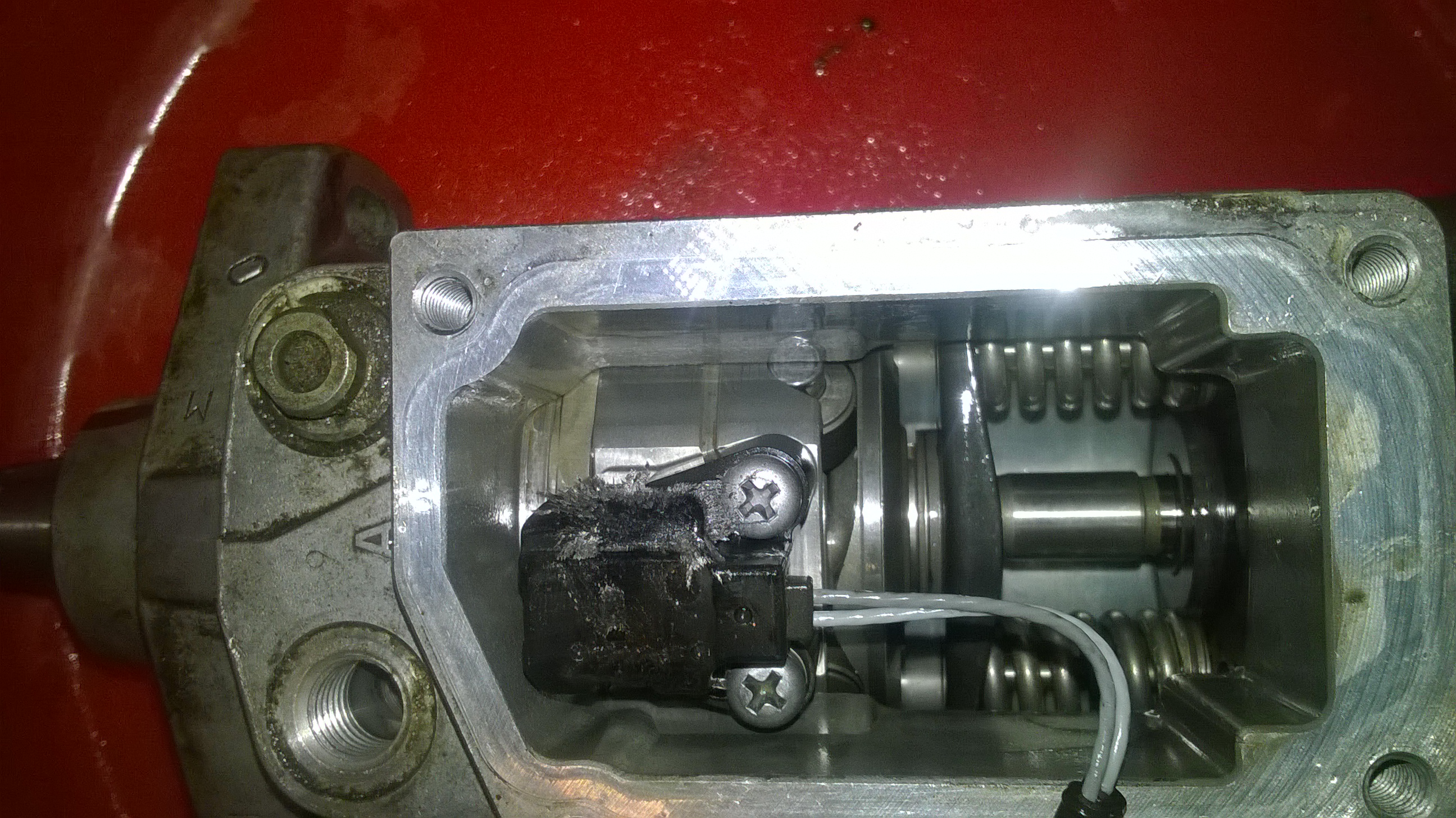

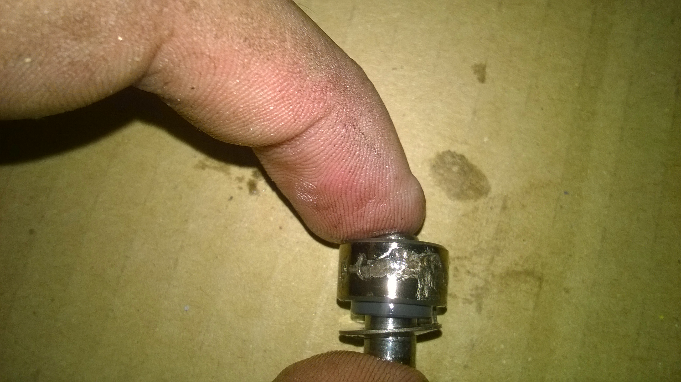

Postprzez boczek86 » 14 paź 2014, 13:31
witam panowie :) u mnie problem z pompa powrocil :( ale jestem chyba na dobrej drodze reperowania pompy bo już z autka ja wykrecilem dzięki oczywiście fotorelacji Tadziola :) a przyznam się ze robie to drugi raz :) a problem jest dalej, bo zaczalem rozkrecac pompe ale niemoge wyciagnac tego kola co jest z zebami w srodlu pompy :( i drugi problem to ze znalazłem pare części które na pewno trzeba wymienić tylko skad mam je wziąć ?? gdzie kupic ?? bo zielonego pojęcia niemam :( ktoś pomoze ??

Postprzez Neonixos666 » 14 paź 2014, 17:20
Już graty się rozkręcają dla Ciebie. Z tego co widzę to potrzebujesz fali, rolek i czujnika położenia pompy? Coś jeszcze chcesz? z tego co widzę to coś się dostało między roki i falę i narobiło bigosu.
