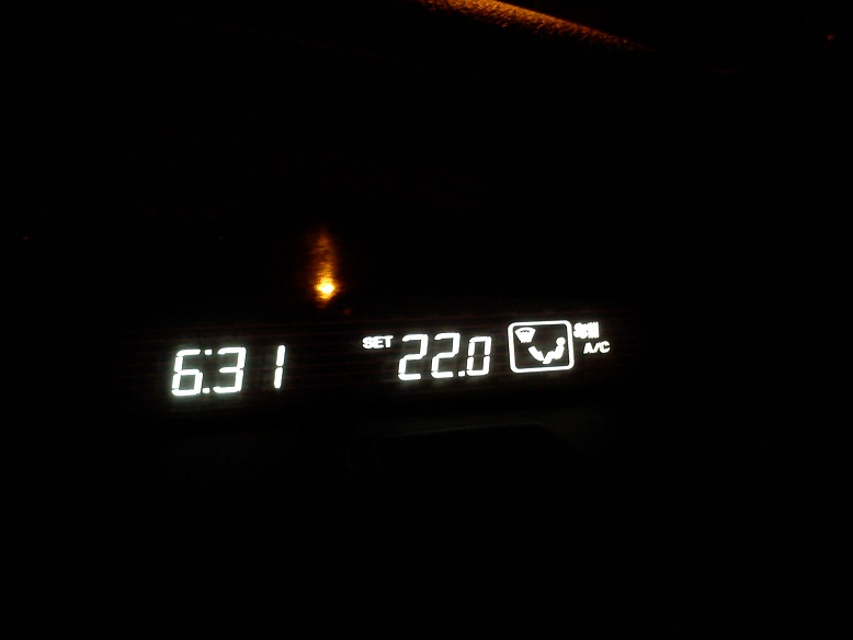

Masz ustawione stopnie Fahrenheita na wyświetlaczu? Można to zmienić na Celsjusza <czarodziej>

jedrzej07 napisał(a):Masz ustawione stopnie Fahrenheita na wyświetlaczu? Można to zmienić na Celsjusza <czarodziej>
A zdradzisz jak??

przycisnąć i przytrzymać OFF i AUTO i trzymając oba guziki przekręcić stacyjkę na zapłon, po każdym odłączeniu klem robią się z powrotem F i trzeba za każdym razem wtedy zrobić tak samo

EUREKA To Działa!! Dziękówa Jedrzej!!
w końcu są jakieś normalne wartości :)
