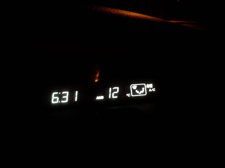

Masz ustawione stopnie Fahrenheita na wyświetlaczu? Można to zmienić na Celsjusza

A zdradzisz jak??jedrzej07 napisał(a):Masz ustawione stopnie Fahrenheita na wyświetlaczu? Można to zmienić na Celsjusza
Wydrulla
przycisnąć i przytrzymać OFF i AUTO i trzymając oba guziki przekręcić stacyjkę na zapłon, po każdym odłączeniu klem robią się z powrotem F i trzeba za każdym razem wtedy zrobić tak samo
