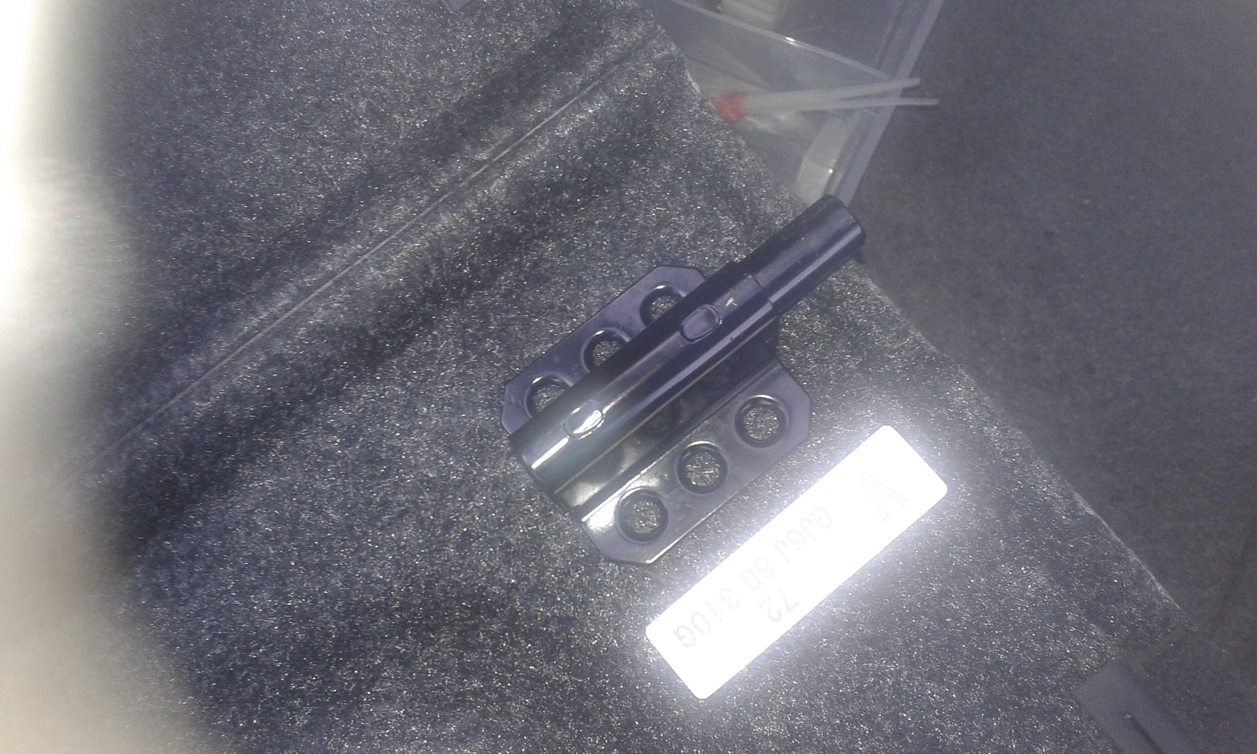

Postprzez pawe999 » 11 paź 2013, 16:15
Gdzie znajde taki metalowy zaczep który jest od półki w liftbacku bo po dziurach telepie sie i denerwuje
p
