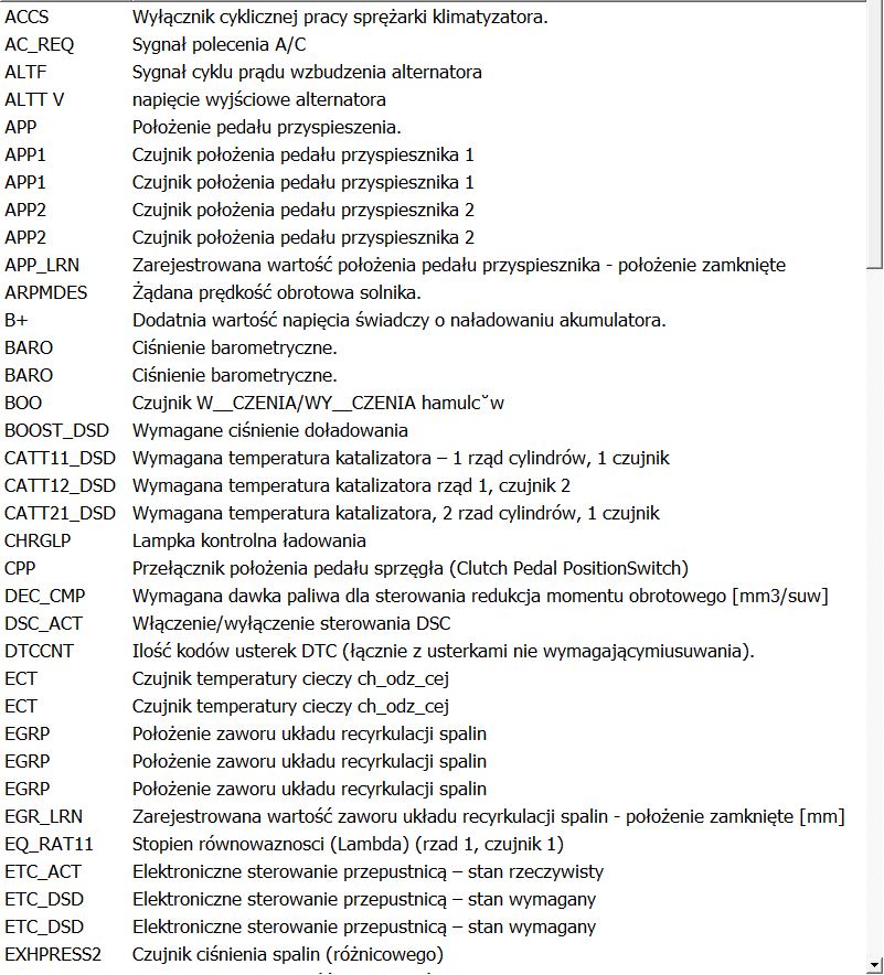

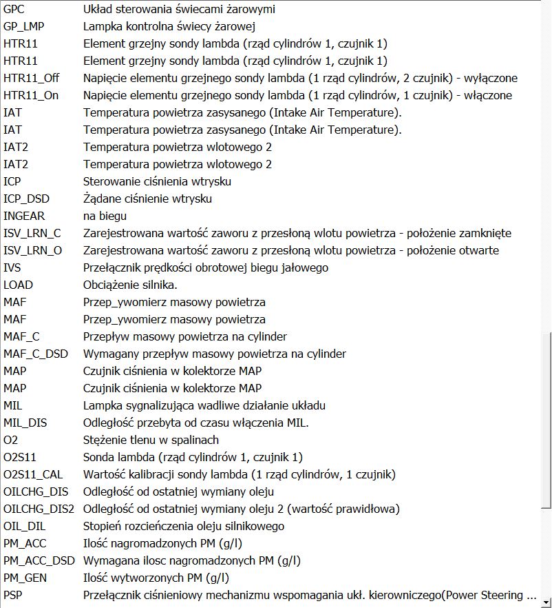

Nie znam się na tym za bardzo (jeszcze) ale aplikacja wykrywa mi cztery możliwe do obsługi moduly, w tym odczyty z ABS i jakiś test ABS. O poduszkach chyba nic nie zauważyłem. Jeśli będzie to komuś pomocne, mogę zrobić parę skrinszotów.
Li Mu Bai napisał(a):Nie znam się na tym za bardzo (jeszcze) ale aplikacja wykrywa mi cztery możliwe do obsługi moduly, w tym odczyty z ABS i jakiś test ABS. O poduszkach chyba nic nie zauważyłem. Jeśli będzie to komuś pomocne, mogę zrobić parę skrinszotów.
Screenshoty napewno by sie przydały

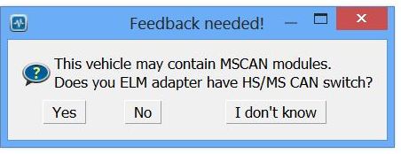

Mazda 3 jak w podpisie, 2008 z MZ-CD (RF-7J)
Przy próbie odczytu OBDII wyrzuca błąd podłączenia
Czy jest jakiś sposób żeby za pomocą tego ELMa sprawdzić stan DPFa?
