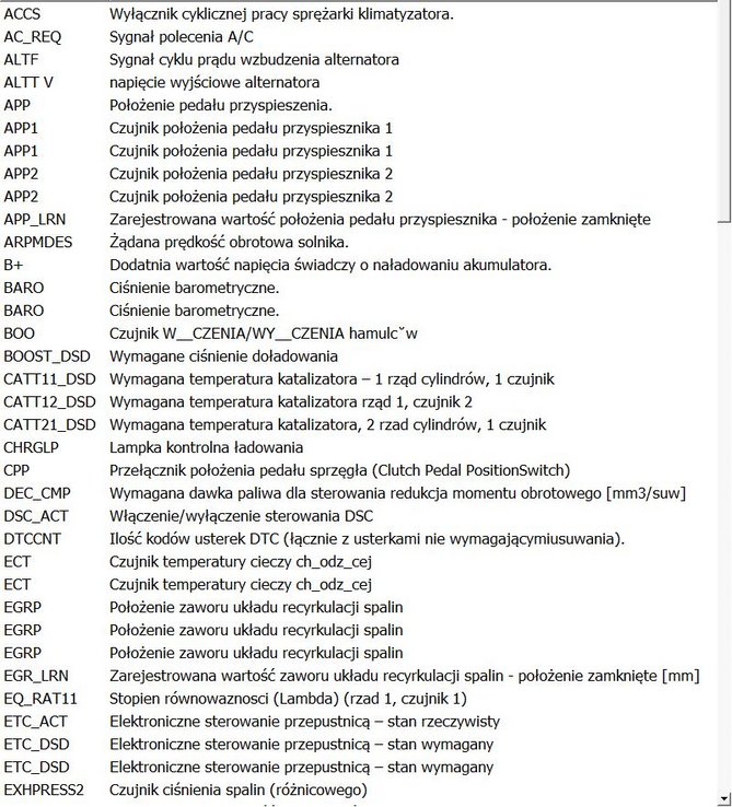

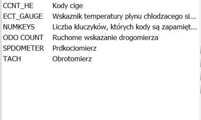

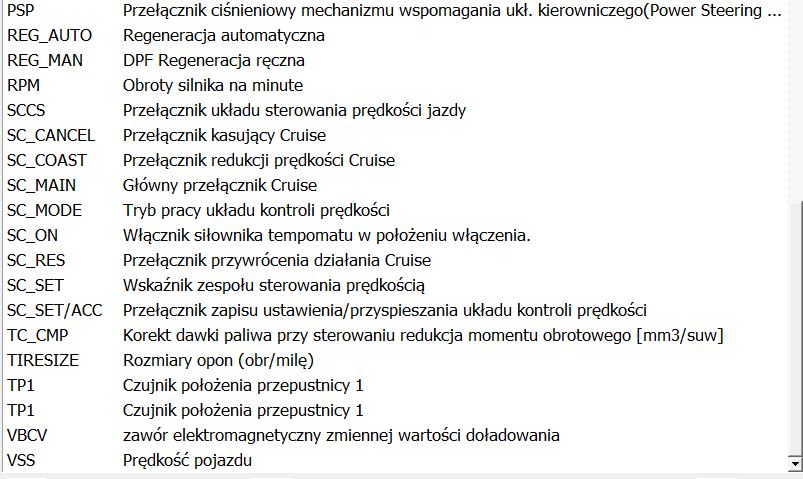

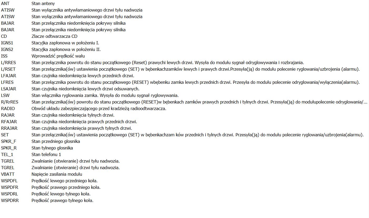

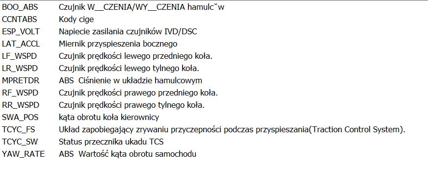

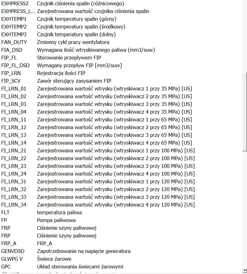

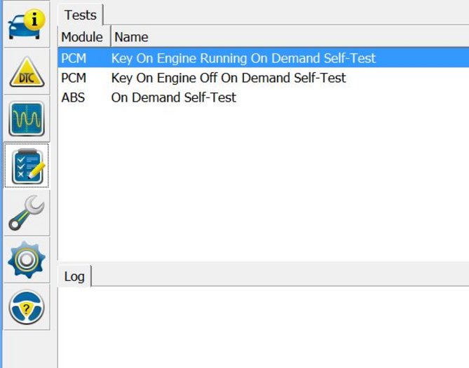

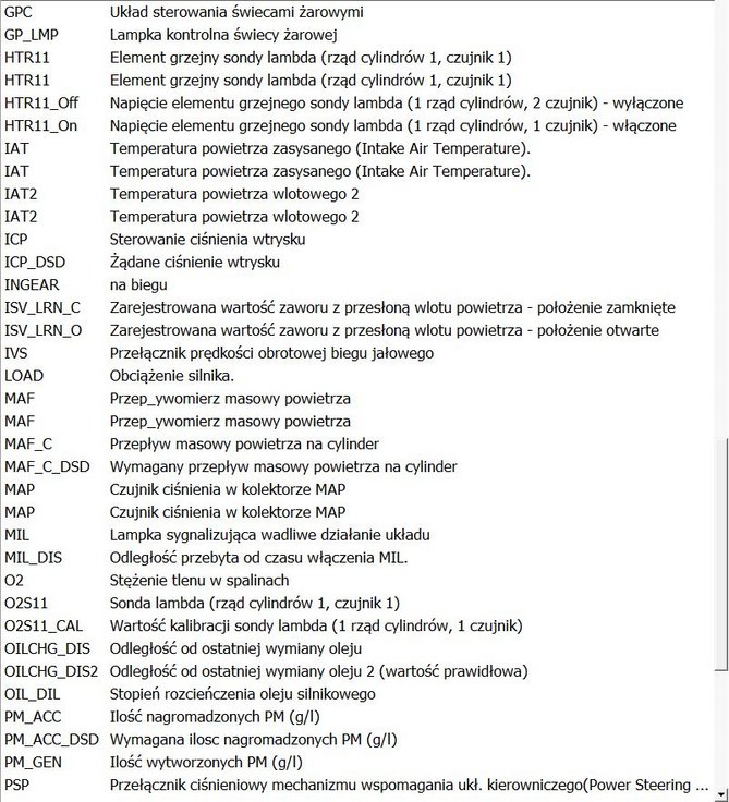

Postprzez Li Mu Bai » 12 paź 2013, 10:45
Nie znam się na tym za bardzo (jeszcze) ale aplikacja wykrywa mi cztery możliwe do obsługi moduly, w tym odczyty z ABS i jakiś test ABS. O poduszkach chyba nic nie zauważyłem. Jeśli będzie to komuś pomocne, mogę zrobić parę skrinszotów.
Od: 29 cze 2013, 15:38
Posty: 315 (17/19)
Auto: Mazda 3 BP skyX Enso
Postprzez PitrekT » 12 paź 2013, 10:53
Li Mu Bai napisał(a):Nie znam się na tym za bardzo (jeszcze) ale aplikacja wykrywa mi cztery możliwe do obsługi moduly, w tym odczyty z ABS i jakiś test ABS. O poduszkach chyba nic nie zauważyłem. Jeśli będzie to komuś pomocne, mogę zrobić parę skrinszotów.
Screenshoty napewno by sie przydały :) Napisz jaki rocznik Mazdy i silnik.Na tej podstawie można stworzyć bazę informacyjną z jakimi rocznikami, silnikami i modułami program sie komunikuje.
323 BJ 1.6 ZM
Od: 27 wrz 2010, 16:58
Posty: 252 (24/5)
Auto: Mazda 3 BL '12

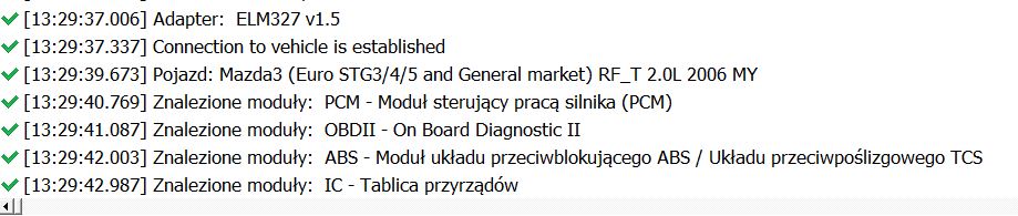

Postprzez Li Mu Bai » 12 paź 2013, 13:21
Mazda 3 jak w podpisie, 2008 z MZ-CD (RF-7J)
Przy próbie odczytu OBDII wyrzuca błąd podłączenia
Czy jest jakiś sposób żeby za pomocą tego ELMa sprawdzić stan DPFa?
Komunikat przy starcie
podłączenie
ABS
Testy
Tryb IC
Tryb OBDII
Tryb PCM 1/4
Tryb PCM 2/4
Tryb PCM 3/4
Tryb PCM 4/4
