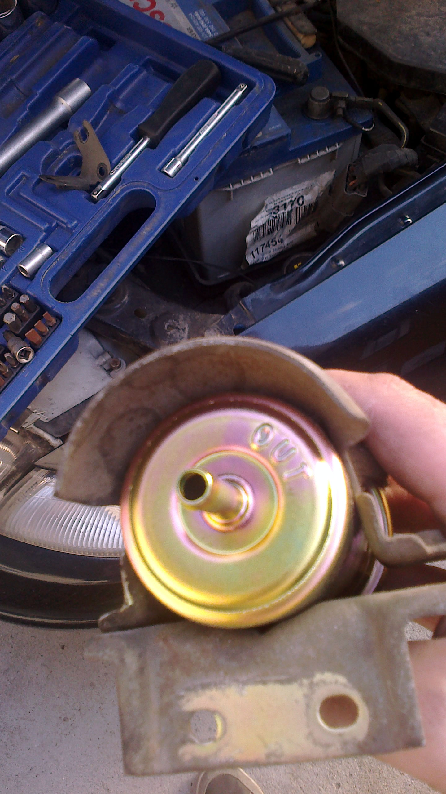

Filtr od nowości, przebieg 280.000km
Cena zamiennika 30zł
Filtr znajduje się przy lewy nadkolu poniżej filtra węglowego.
Należy pamiętać, że w filtrze oraz przewodach znajduje się benzyna. W samym filtrze ok 100ml.
Polecam wyciąć sobie dół np puszki od piwa ( w tym wypadku trzeba wypić przed robotą
1. Dla wygodnego dostępu demontujemy obudowę filtra powietrza – zapinki, odkręcamy opaskę na przepustnicy, wężyk podciśnienia, wtyczka przepływki, i czujnika temp. zasysanego powietrza. Zdejmujemy górę, czyli jedna śruba, dwie nakrętki (klucz 12), opaska,
2. Odkręcamy dwie nakrętki kluczem 10, odpinamy mocowanie wiązki elektrycznej
3. Polecam najpierw zdjąć wężyk u góry, zlać z niego paliwo, następnie zdjąć z filtra itd.
4. Wygodniej jest założyć najpierw dolny wężyk na filtr następnie nałożyć na niego obudowę i skręcić:
