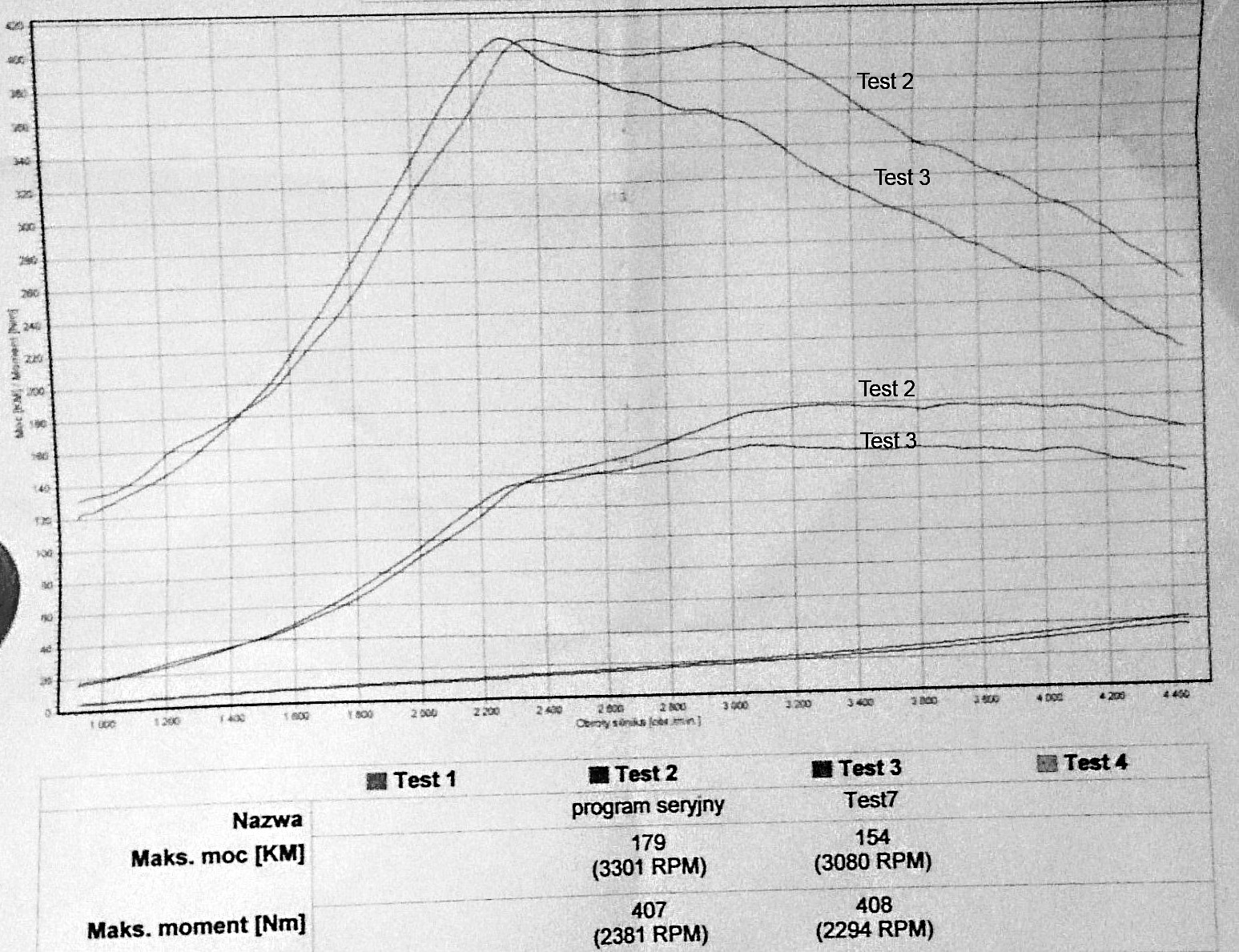

Postprzez GreGM » 2 kwi 2014, 02:03
czym może być spowodowany spadek mocy o ok. 25KM jak na załączonym wykresie oraz nietrzymanie (opadanie) momentu w zakresie 2200-3000RPM?
Pomiar na hamowni (moc na silniku) był przeprowadzany w grudniu 2013 i wówczas wyszło niecałe 180KM (Test 2), czyli blisko serii. Teraz pomiar był wykonywany 3-krotnie i zawsze wychodziło ok. 155KM (Test 3). Dodam, że wgrany jest program seryjny.
Przez ok. 2 tygodnie w grudniu/styczniu był program na 210KM, ale były problemy z zapychającym się DPFem, więc wróciłem do serii i problemy ustały. Ostatnio doskwierał mi brak mocy w stosunku do drugiego auta (Mazda 3 z tym samym silnikiem), więc podjechałem sprawdzić co i jak, no i wyszło, że jest wyraźnie słabiej niż seria.

Postprzez Wojtek » 2 kwi 2014, 06:30
hej,
Jeżeli masz wersję silnikową 180 KM to:
1. Jak dla mnie, to masz problem z maksymalnym momentem, czyli wstawaniem turbo... I to już wcześniej, przed zmianą oprogramowania. Chyba, że modziłeś swoją Madzię. W poprawnej charakterystyce maximum powinno już być przy 1800 rpm... nie przy 2300 rpm...
2. Reszta podejrzewam, że wgrany jest program od serii, ale chyba tej ze 160 konnej Mazdy... dlaczego?
poprawne wartości dla silnika R2
– 180 KM
moc: 178 KM / 3500 rpm
moment: 400Nm / 1800 rpm
– 160 KM
moc: 161 KM / 3500 rpm
moment: 360 Nm ' 1800 rpm
U ciebie występuje mieszanka...
Czy masz pewność, że przywrócono Madzi poprawny (czytaj: oryginalny) program?

Postprzez GreGM » 2 kwi 2014, 08:31
Samochód mam praktycznie od nowości (roczne demo z polskiego salonu, Sport 185KM) i faktycznie wydaje mi się, że wcześniej chodziło to lepiej, ale w ASO na gwarancji wgrywali bodaj 2x nowe oprogramowanie (raz z uwagi na akcję serwisową z łańcuchem). Pomyślałem wtedy, że dali "bezpieczniejszą" charakterystykę.
Więc z tym późniejszym momentem to było już wcześniej, ale nie przeszładzało mi to jakoś bardzo jak jeździłem w zakresie 2000-3000 obr/min. Dopiero jak kupiliśmy dla żony Mazdę 3 2.2 185KM to różnica była bardzo widoczna – tam nie dość że zbierało się wcześniej to jeszcze ciągnęło wyraźnie lepiej.
Porównywałem swój wykres Test 2 z wykresem zupełnie innej Mazdy 6 2.2 185KM (chyba wtedy była jeszcze na gwarancji, bo dali boxa) dostępny na stronie Vtech i o dziwo był dość podobny do mojego http://vtech.pl/katalog/chip-tuning-Mazda-6-II-2.2-MZR-CD-136kW-185KM – max. moment przy 2100 obr/min. Pomyślałem – widocznie w nowych (oryginalnych) programach ustawili go wyżej. Mam też wrażenie, że u mnie problem gorszej charakterystyki narastał z czasem.
Niestety nie mam 100% pewności jaki program został wgrany przy przywracaniu. Oczywiście pytałem, ale zapewniono mnie że mój oryginalny zarchiwizowany na serwerze. Tak czy inaczej ten moment chyba nie powinien tak spadać w zakresie 2.200-3000?

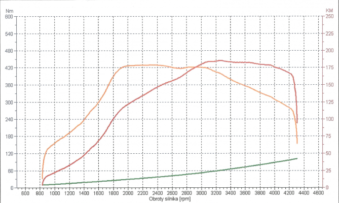

Postprzez Wojtek » 2 kwi 2014, 09:16
Masz wykres mocy i momentu takiego silnika w dziale tuning... popatrz na jego przebieg...
Taki ksztalt powinien byc u ciebie...

Postprzez Wojtek » 2 kwi 2014, 15:46
GreGM napisał(a):Podejrzewają zapchany DPF
tutaj ECU by Tobie to jasno i szybko pokazało... lub choćby odczyty czujników filtra DPF...
popatrz na poprawny przebieg i porównaj ze swoim...
nie sądzę, aby usunięcie filtra DPF rozwiązało Twój problem...

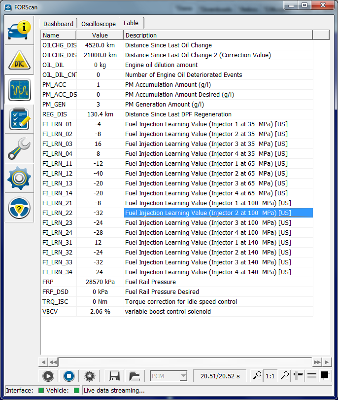

Postprzez GreGM » 3 kwi 2014, 00:17
Dzięki za wykres. Prawdopodobnie taki jest w aucie żony (Mazda 3 2.2 185KM).
U mnie z kolei dwa serwisy twierdzą, że turbo jest OK.
Dodam też, że w grudniu miałem czyszczony przepływomierz, a w styczniu EGR.
Dodatkowo serwis tuningowy twierdzi, że na podniesionej mocy (tylko zmiana mapy paliwowej) nigdy w tych Mazdach 2.2 nie zapychało im DPFa, a tak było u mnie, przez co zmuszony byłem wrócić do "serii" (tylko jak widać w gorszym wydaniu..). Twierdzą, że to jakiś dziwny przypadek :/
Załączam diagnostykę Forscanem – tylko tyle jestem w stanie sam wykonać.
Forscan
(Mogę też podać odczyty innych parametrów bez/przy obciążeniu, ale musiałbym dostać jakieś wskazówki na co zwracać uwagę.)

Postprzez Wojtek » 3 kwi 2014, 00:43
wtryski i reszta wydaje się oki...
Jak napisałem wcześniej:
...sprawdz dlaczego turbo wstaje z takim opóźnieniem...
