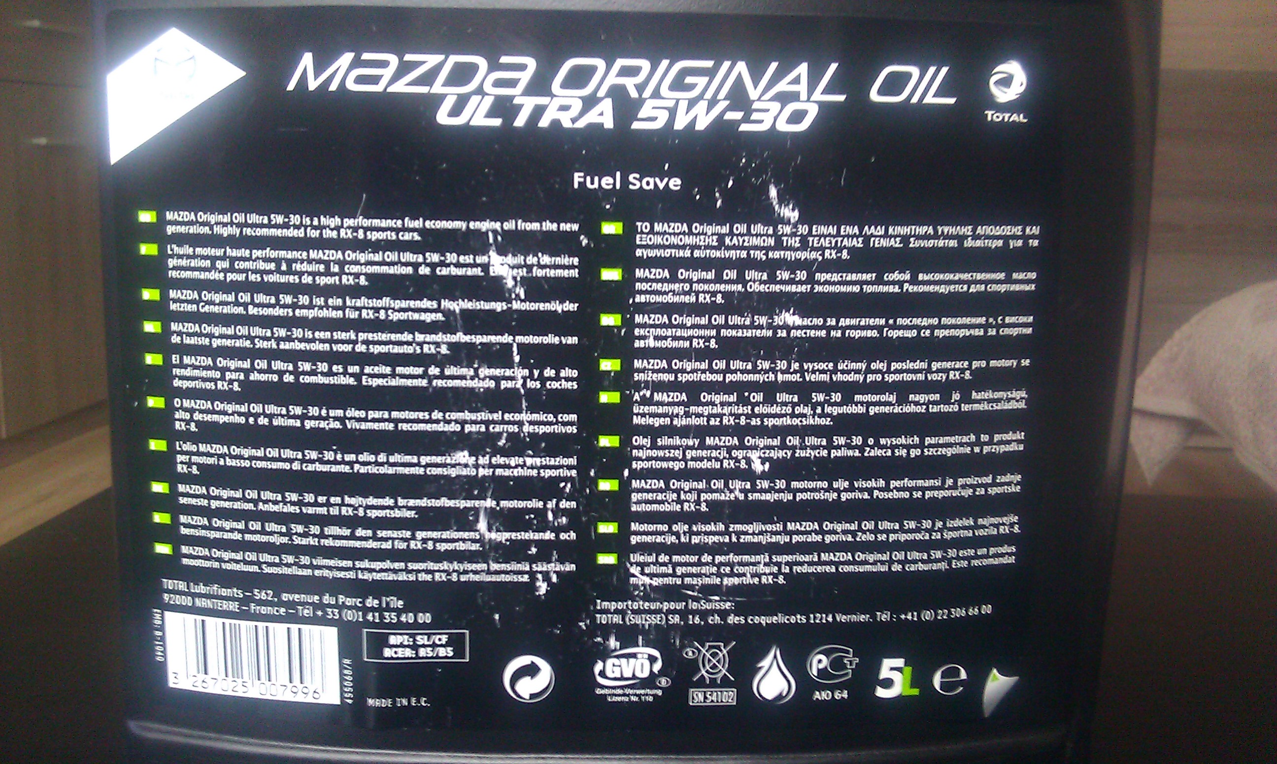

Olej wymieniałem 10 dni temu na Dexelia ultra 5w30 około 800 km na nowym oleju, na tą chwilę na bagnecie jest 3/4 do max. Filtr oleju Knehta powietrze MAN. Oleju weszło książkowo...
Wymieniłem również świece na Denso Iridium Tough

Postprzez adis555 » 31 sie 2013, 16:03
Dexelia czyżby kolejna podróbka...

Postprzez machanek » 31 sie 2013, 16:08
Olej zamówiony przez mojego kolegę który pracuje w dużym sklepie motoryzacyjnym, dostawcą był zapewne AD POLSKA, zaraz zrobię zdjęcia opakowaniu ale nie sądzę żeby był to produkt podrobiony.
