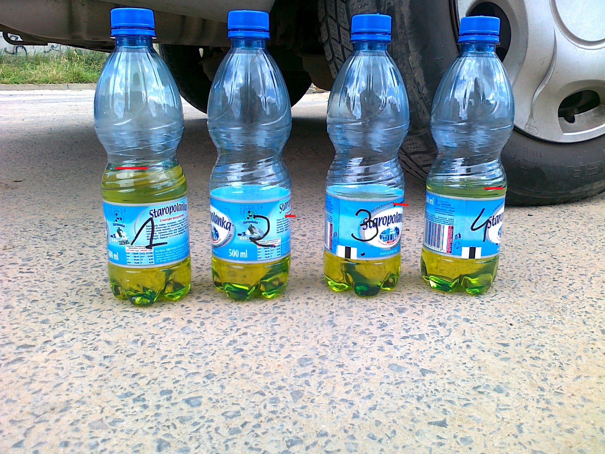

Czy moge prosić mądrych Forumowiczów o interpretację wyników testów przelewowych?
Moja Madzia to 6 136 KM RF5C.
Wydaje mi się ze działanie 3 i 4 na "słuchanie klucza" ma wyższą częstotliwość niż wtryskiwacze 1 i 2.

Postprzez Enduro » 6 lip 2013, 15:36
wg. mnie to 1 i 4 raczej do wymiany.
najwyzszy stan przelewu czyli najbardziej wyeksplatowane wtryski
2 i 3 powinny sie, jako tako, tj. po kalibracji wyrownac..
E.

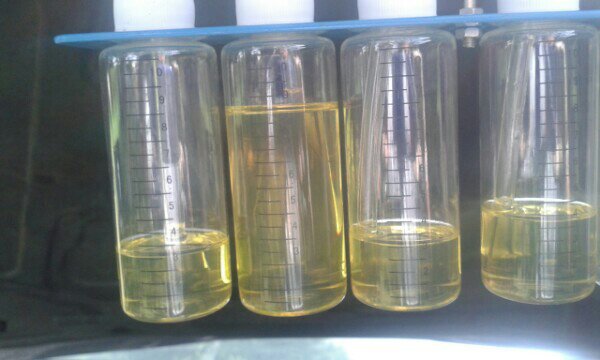

Postprzez samson22 » 28 sie 2013, 08:34
Koledzy u mnie wygląda na to że 2 wtrysk do wymiany. Odczyty wyglądają następująco wtrysk:1-2,5 , 2-8,5 3-2,5 oraz 4-3,5. Miesiąc temu przy wymianie wałka rozrządu wymieniłem podkładki pod wtryski oraz uszczelkę klawiatury zaworów. Na moje oko muszę wymienić wtrysk 2, ale nie jestem pewny czy również 4. Proszę powiedzcie czy dobrze myślę oraz czy powinienem wymienić wszystkie podkładki pod wtryski i uszczelkę klawiatury (przejechałem 800km od wymiany).

Postprzez Enduro » 28 sie 2013, 09:39
drugi do wymiany, potem konieczna jest kalibracja w ASO, ktora to okresli czy ich stan jest zadowalajacy.
a przy jego wyminanie powinnienes wymiaec podkladki na 1 i 2 wtrysku.
jesli uszczelka dekla jest szczelna i nieuszkodzona, to jej nie wymianiaj..
