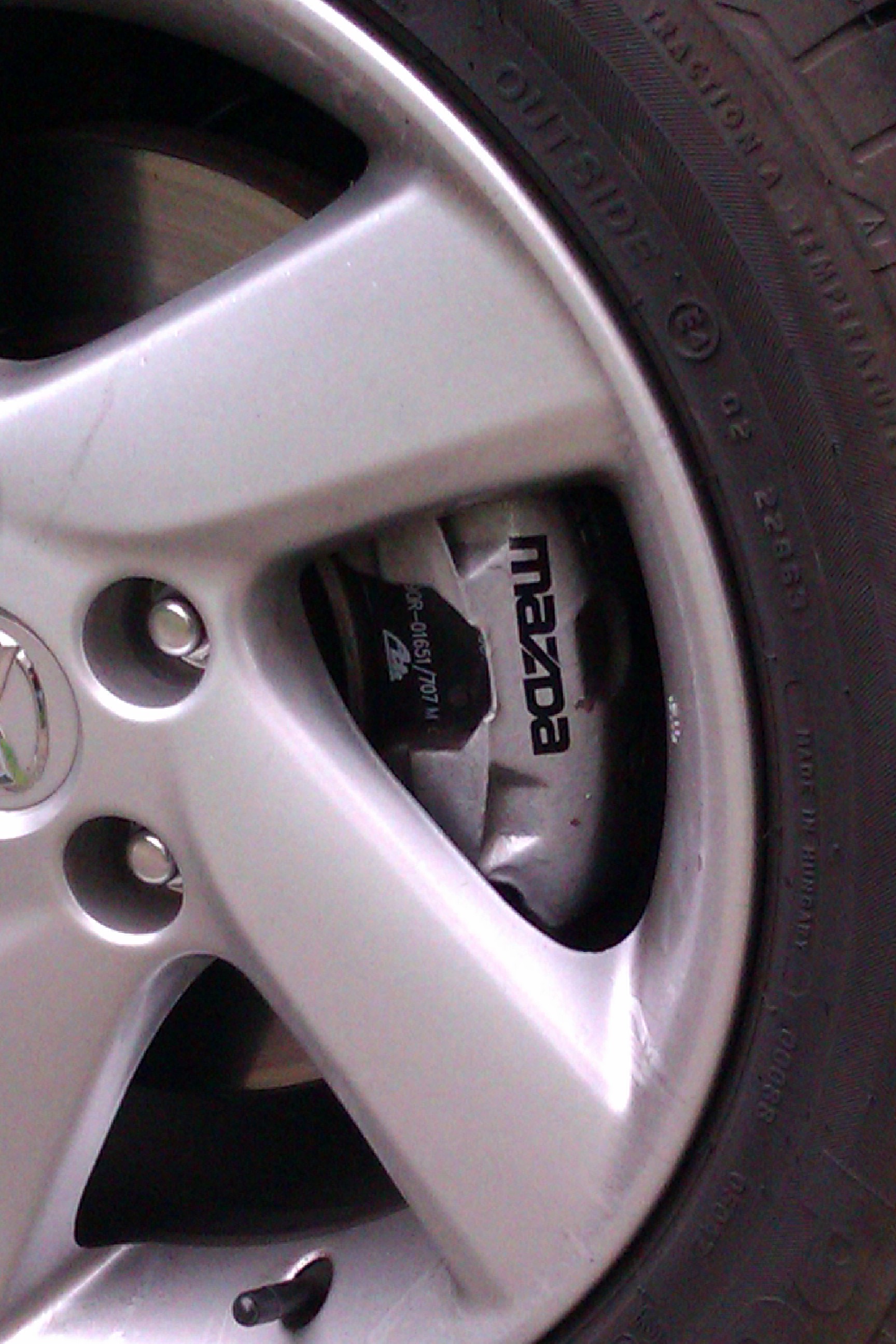

No i w końcu się zebrałem i naklejki powędrowały na zaciski :D
Minimalnie za wysoko mi się przykleiła ale stojąc metr od auta nie rzuca się w oczy, z drugiej strony wyszło lepiej tylko deszcz zaczął padać i nie zdążyłem zrobić foty ;P

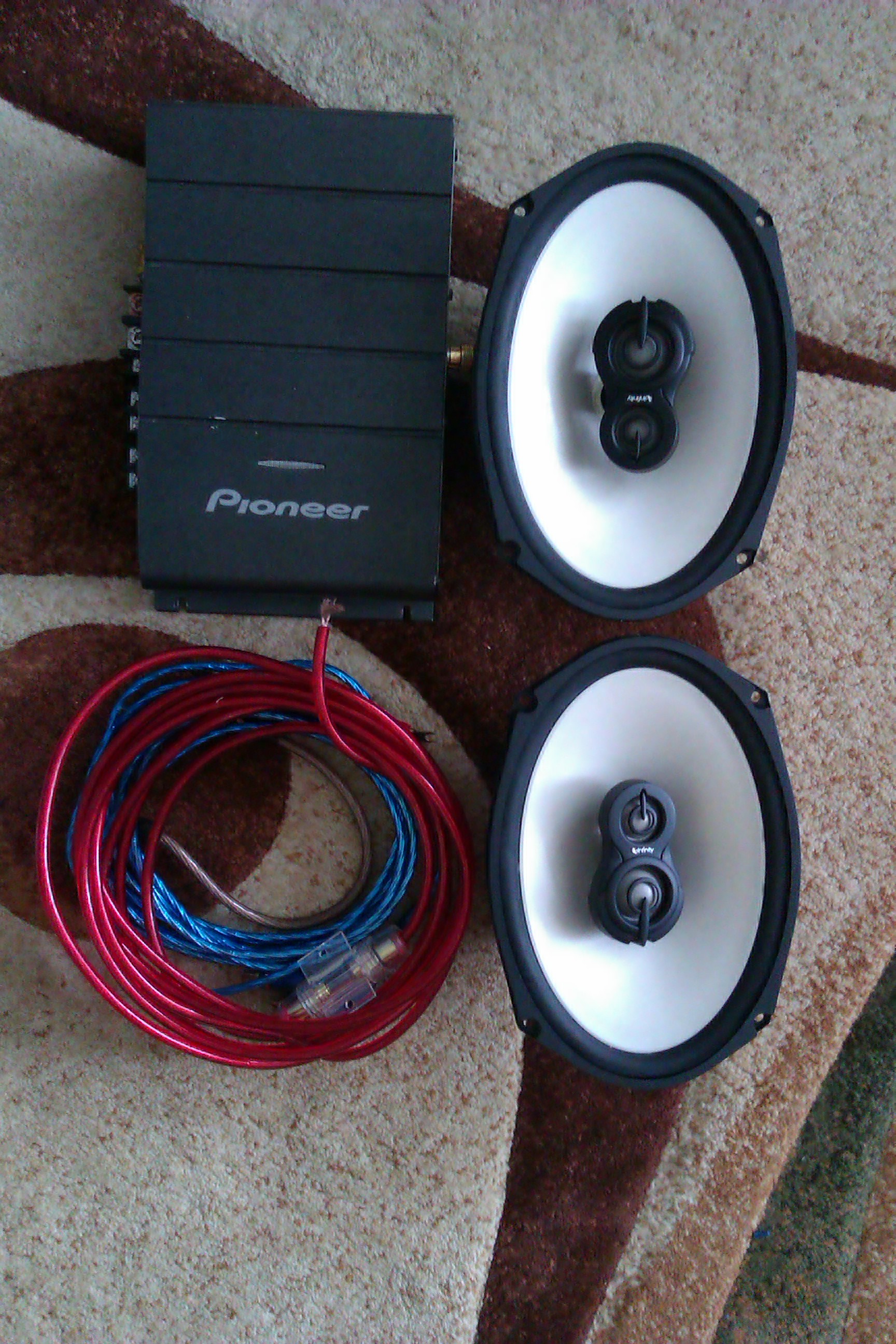

A no i z ostatniej chwili, właśnie dotarł do mnie zestaw do wzmocnienia audio w aucie :D
Wzmacniacz PIONEER GM-X352 + 2 głośniki INFINITY 100W
Podłączone na krótko do akumulatora motocyklowego i już wiem że będzie dużo lepiej grało od serii :D
Zastanawiam się tylko gdzie wsadzić te głośniki, na tył czy na przód (myślałem żeby na tył) <co?> , czy może te głośniki zamontować na przód a kable sygnałowe z przednich głośników oryginalnych przerzucić na tył (bo wiadomo tył gra dużo ciszej), wtedy miał bym mocny przód i przyzwoity tył sam już nie wiem <co?>

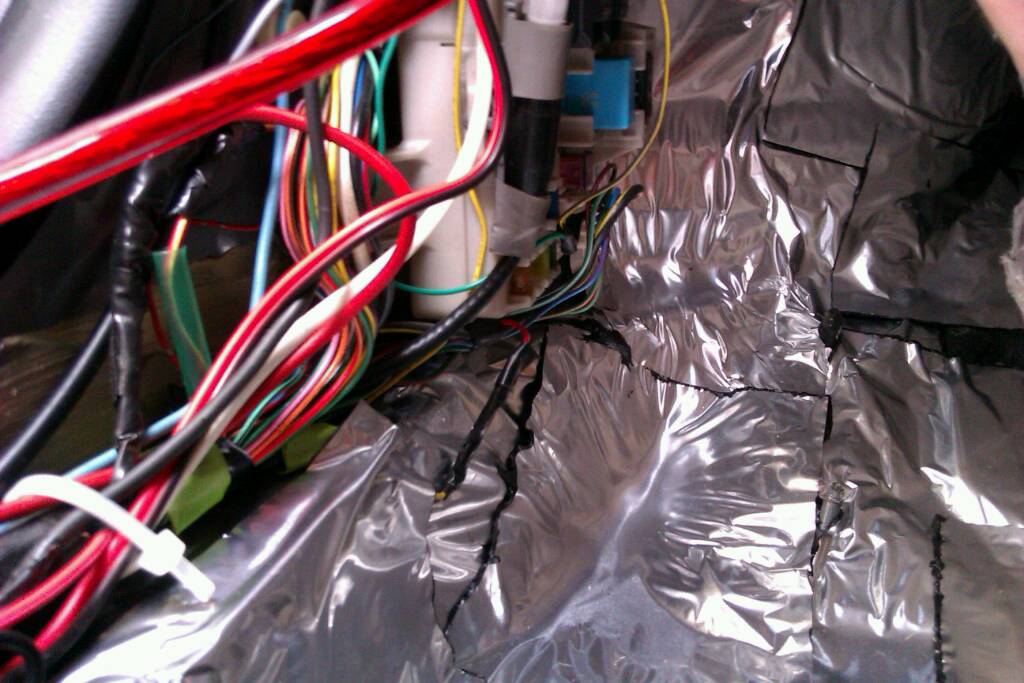

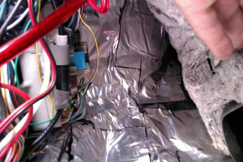

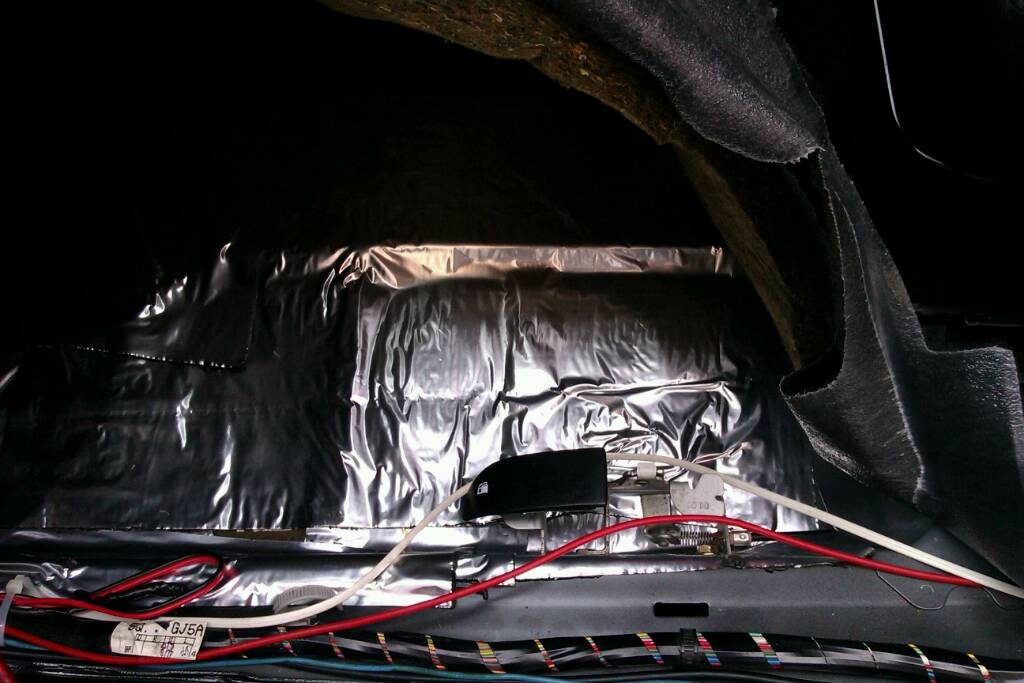

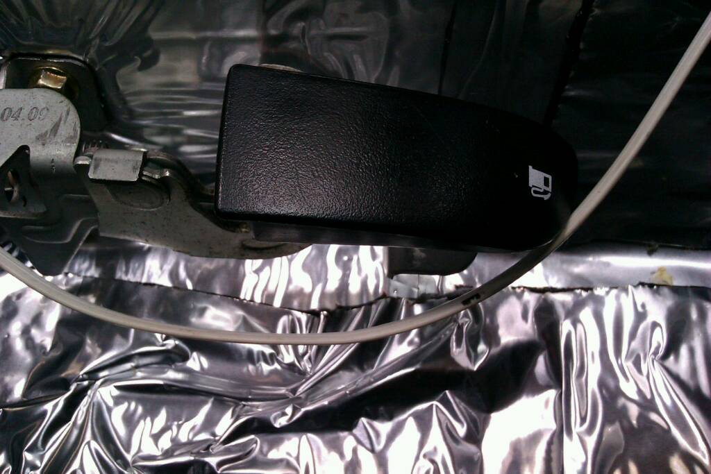

Korzystając wczoraj z wolniejszej chwili postanowiłem dorzucić madzi parę kilo wygłoszenia :-D. Najpierw z rana wycieczka do castoramy po rolkę taśmy dekarskiej (kupiłem rolkę 30x1000 cm) a potem cala zabawa. Najpierw poszły drzwi przednie niestety w tym przypadku nie zrobiłem zdjęć a potem zrobiłem jeszcze nadkola z przodu i trochę podłogi
w wolnej chwil oczywiście będzie wygłaszania reszta auta

Powiem tak, co do drzwi to faktycznie skończyły się różnego rodzaju obce dźwięki podczas głośnego słuchania muzyki i tu jestem bardzo zadowolony, a co do nadkoli to powiem szczerze że różnica znikoma coś tam jak by może i ciszej. Ja dałem dwie warstwy wyciszenia tu gdzie było to możliwe ale żeby efekt był satysfakcjonujący to trzeba by ich chyba z 5 warstw położyć co dało by nam już ponad centymetr. W między czasie postaram się zrobić resztę auta i wtedy może będzie można coś powiedzieć o jakiś efektach.

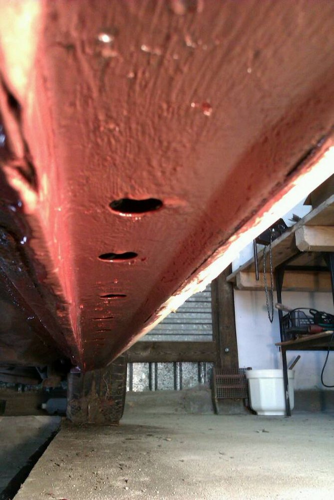

Postprzez mądry » 30 wrz 2013, 12:22

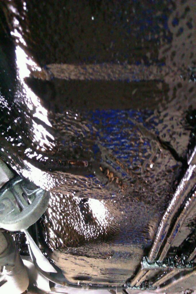

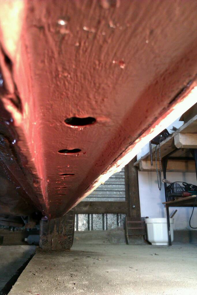

W związku ze zbliżającą się zimą madzia dostała w ten weekend zabezpieczenie podwozia a szczególnie progów, okazało się że na progi to był już ostatni moment. Ach ta blacha.... Ogniska rdzy wyczyściłem, potem zamalowałem miejsca po rdzy kompleksorem na który poszedł podkład tlenkowy i ostatecznie 5 warstw baranka boll. W profile zamknięte również poszedł środek firmy boll (oczywiście przeznaczony do profili zamkniętych). Niżej zdjęcia progu już w podkładzie i podwozia po nałożeniu 5 warstw zabezpieczenia.

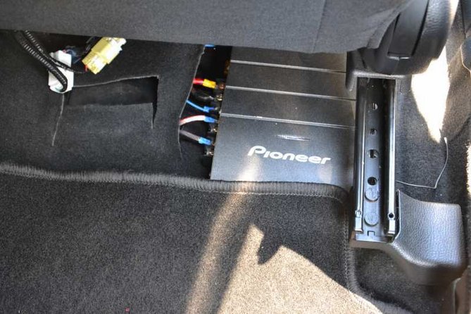

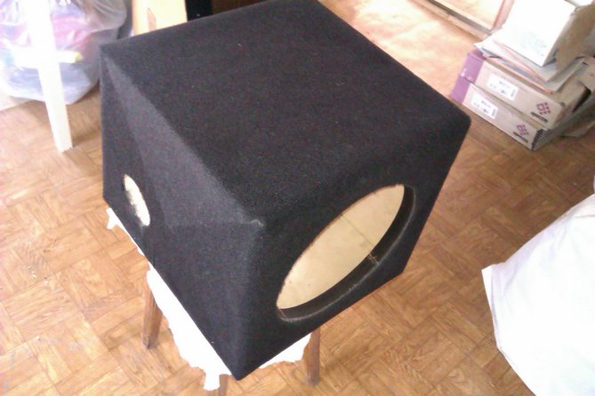

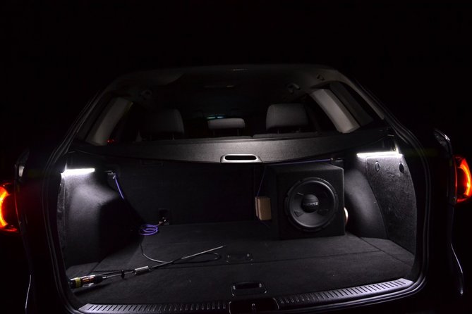

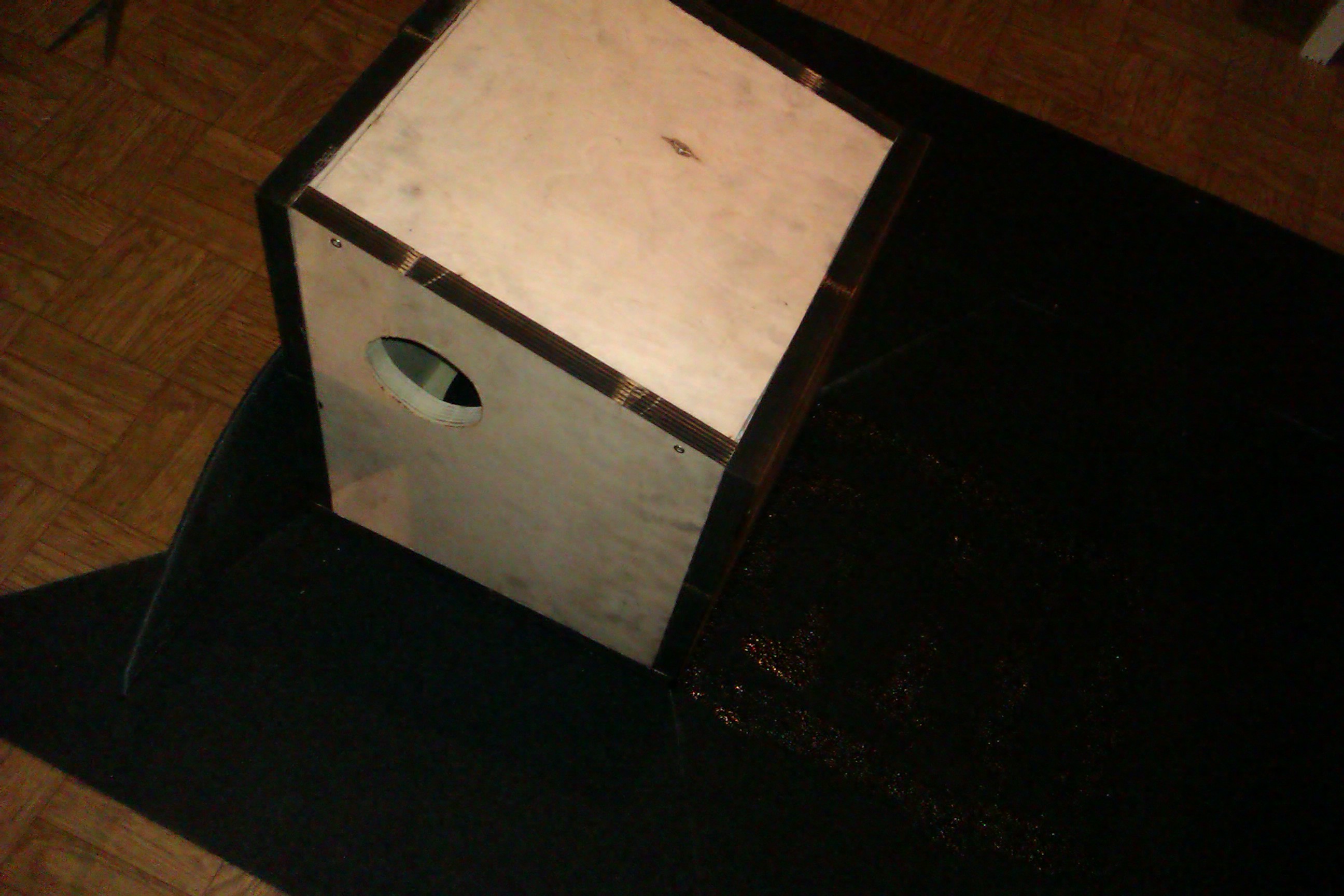

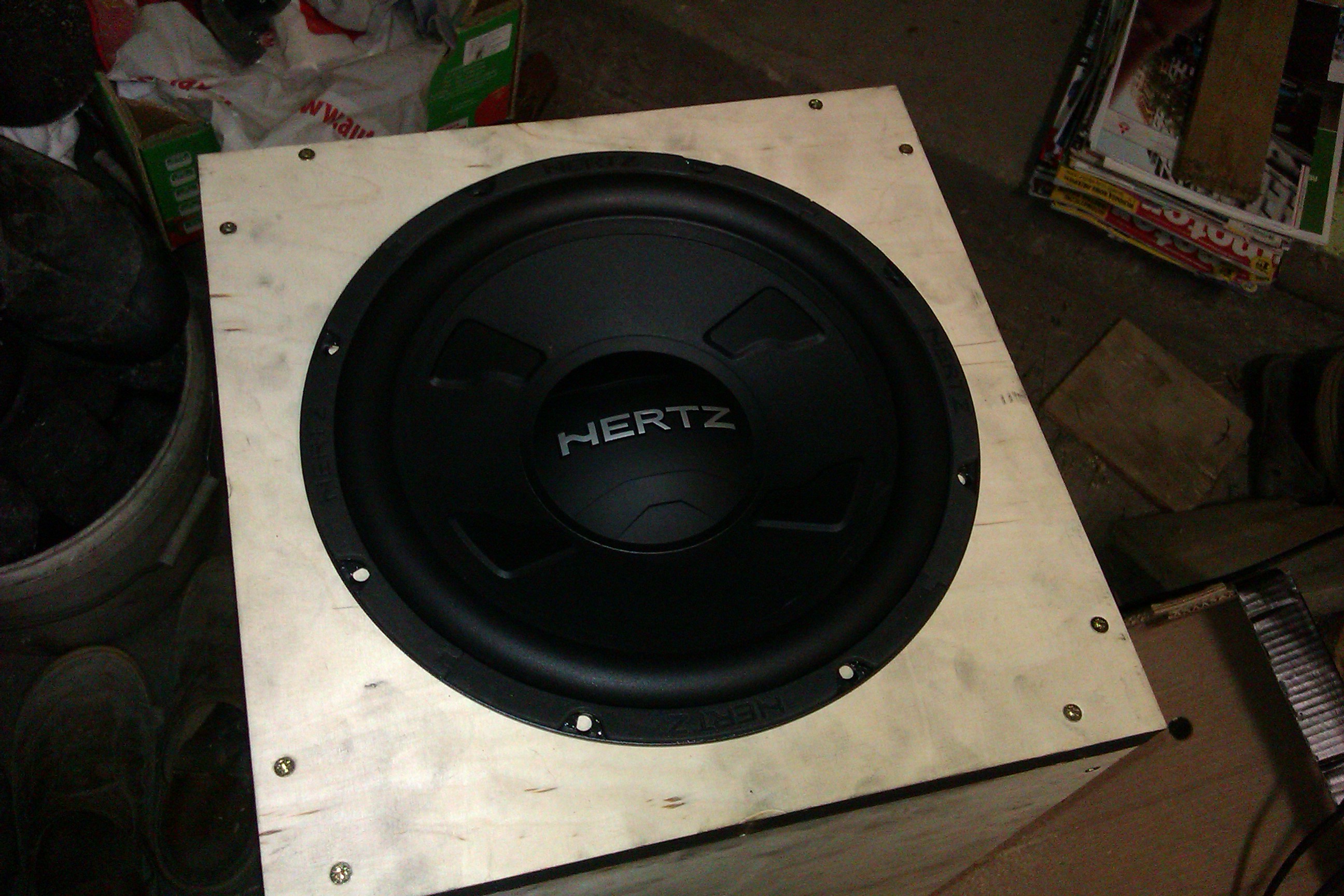

Postprzez mądry » 6 paź 2013, 22:53

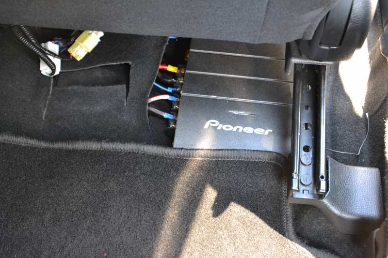

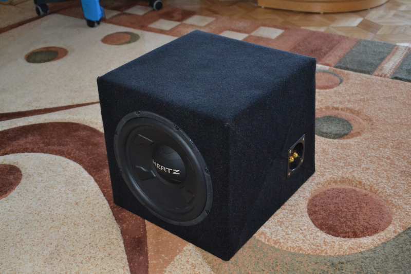

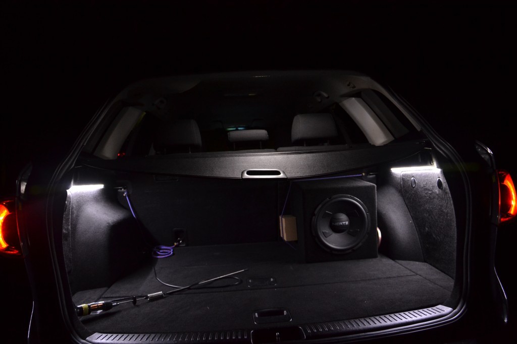

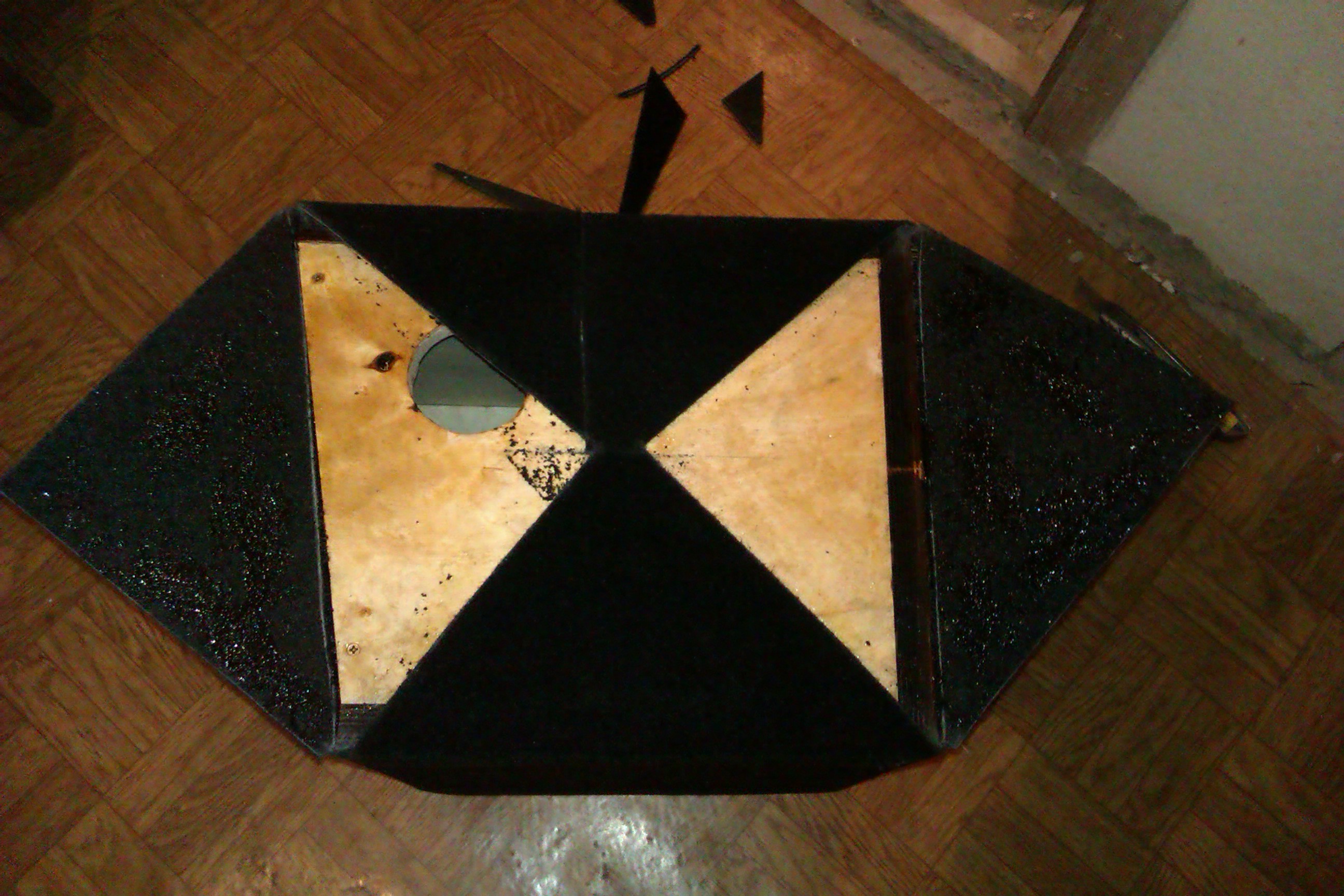

No i udało się coś w końcu ruszyć z tematem Audio w aucie, w początkowej fazie miał być wzmocniony przód głośnikami trójdrożnymi (INFINITY 100W) napędzanymi wzmacniaczem (PIONEER GM-X352), a ponieważ nie trafiłem z głośnikami to poszedłem inną drogą i z projektu został wzmacniacz i do tego powstał subwoofer na głośniku Hertz (MODEL: DS25.3, SERIA: DIECI, Moc (RMS/max.) 150 / 300 W) i skrzyni zbudowanej w wolniejszych chwilach. Powiem szczerze że teraz to już niskie tony są na bardzo satysfakcjonującym poziomie <jupi> muszę teraz tylko rejestrację na klapie lepiej przymocować żeby nie odpadła <lol>
A poniżej kilka fotek z prac i efektu końcowego.
Od: 2 sie 2009, 08:33
Posty: 637 (0/8)
Skąd: Kołbiel
Auto: Mazda 6 MZR-CD 2.0 TD 121 KM,
Yamaha DT 125 32 KM
Postprzez piotr_szp » 6 paź 2013, 23:10
Ten sub to pelna profeska! Gratulacje, jak efekt?

Postprzez mądry » 6 paź 2013, 23:21
piotr_szp napisał(a):Ten sub to pelna profeska! Gratulacje, jak efekt?
A dzięki <zawstydzony> , powiem szczerze że pierwszy raz budowałem subwoofer, no ale z efektu jestem zadowolony. Powiem nawet że jeśli chodzi o dźwięk to przerosło to moje oczekiwania <jupi>

Postprzez zemoj » 7 paź 2013, 07:22
Trzeba przyznać, że pod względem estetycznym, profi robota z subem! <spoko>
