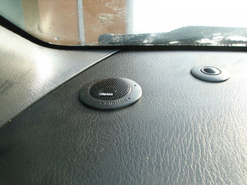

U mnie dokładnie te głośniczki CLARION SRE212H po zamontowaniu tak wyglądają:
Jedynie co, to wcześniej zwróć uwagę czy masz już wyprowadzoną instalację pod nie, bo jeśli nie, to czeka Cię dodatkowa praca – przeciąganie przewodów pod deską (przynajmniej ja tak miałem
