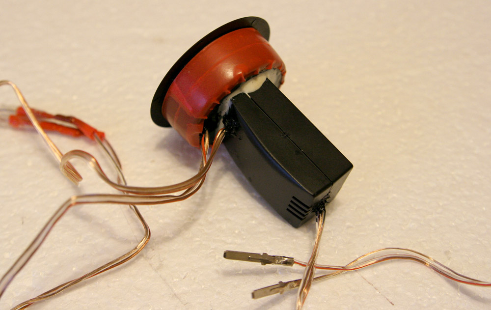

Nie miałem pomysłu jak zamontować zwrotnice (tweetery Peiying) i jak zwykle w takich sytuacjach zastosowałem klej Distal:
Przed klejeniem zmatowiłem trochę plastik pilnikiem.
Ponieważ moja Premacy miała już poprowadzone kable do zaślepek, wystarczyło podłączyć i po robocie.
Ostatnio edytowano 22 lut 2015, 15:49 przez Yard, łącznie edytowano 1 raz
Powód: zdjęcia

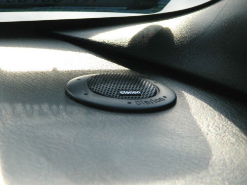

Postprzez Jey » 14 maja 2013, 22:28
Dobry wybór, tzn. w stosunku ceny zestawu do ich jakości. Sam takie w tamtym roku zakładałem w swojej PREMACY, i nie zawiodłem się i w trakcie montażu, bo w otwory na nie przeznaczone w desce pasują "plug and play" tak mają dobraną średnicę jak by były specjalnie do niej wykonane :D jak i sama jakość dźwięku jak za tę cenę też jest ok. i wg. mnie w połączeniu ze standardowymi głośnikami spokojnie dają radę uzupełniając scenę w wysokie tony, czego od początku w maździe mi brakowało <spoko>
U mnie dokładnie te głośniczki CLARION SRE212H po zamontowaniu tak wyglądają:
Jedynie co, to wcześniej zwróć uwagę czy masz już wyprowadzoną instalację pod nie, bo jeśli nie, to czeka Cię dodatkowa praca – przeciąganie przewodów pod deską (przynajmniej ja tak miałem :D ).
