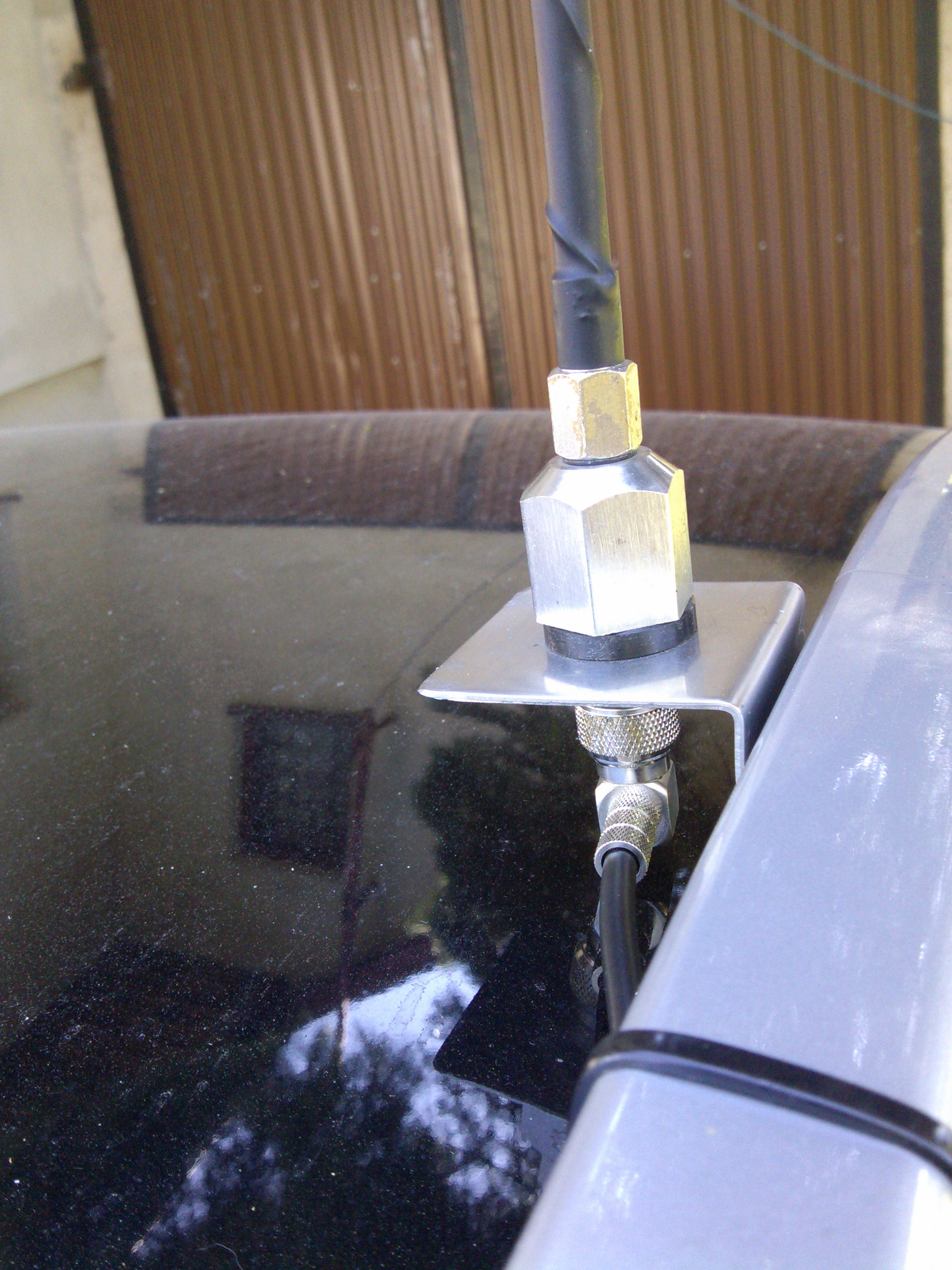

Z mocowaniem anteny też narazie mam problem, bo planowałem dorobić uchwyty pod śruby łączące reling z mocowaniami, ale niestety śruby nie chcą się odkręcić i nie miałem jak zrobić szablonu. W tygodniu poszukam jakiegoś sprytnego kluczo – śrubokręta, żeby to odkręcić (śruby są z łbem stożkowym i nacięciem PH3, a pomiędzy relingiem a dachem jest około 2cm miejsca, więc zwykły śrubokręt nie podejdzie).

Mała aktualizacja: udało mi się odkręcić śrubę łączącą reling z mocowaniem, jest to typowe M6 wklejone na jakiś czerwony specyfik. Jutro będę dobierał jakieś zamienne śruby, żeby zamocować tam uchwyt do anteny.

Śruby do relingów zakupione, w weekend biorę się za dorabianie uchwytu

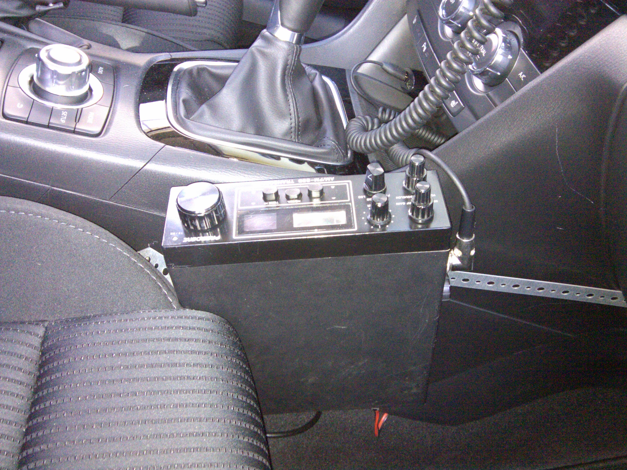

W "długi weekend" zamontowałem anteny i radia, jak umyję samochód to wstawię jakieś zdjęcia. Z montażu radia CB nie jestem zadowolony, będę musiał jeszcze pomyśleć i może coś zmienię.

Udało, ale nadal nie jestem zadowolony... W weekend postaram się pstryknąć parę fotek i je tutaj wrzucę.

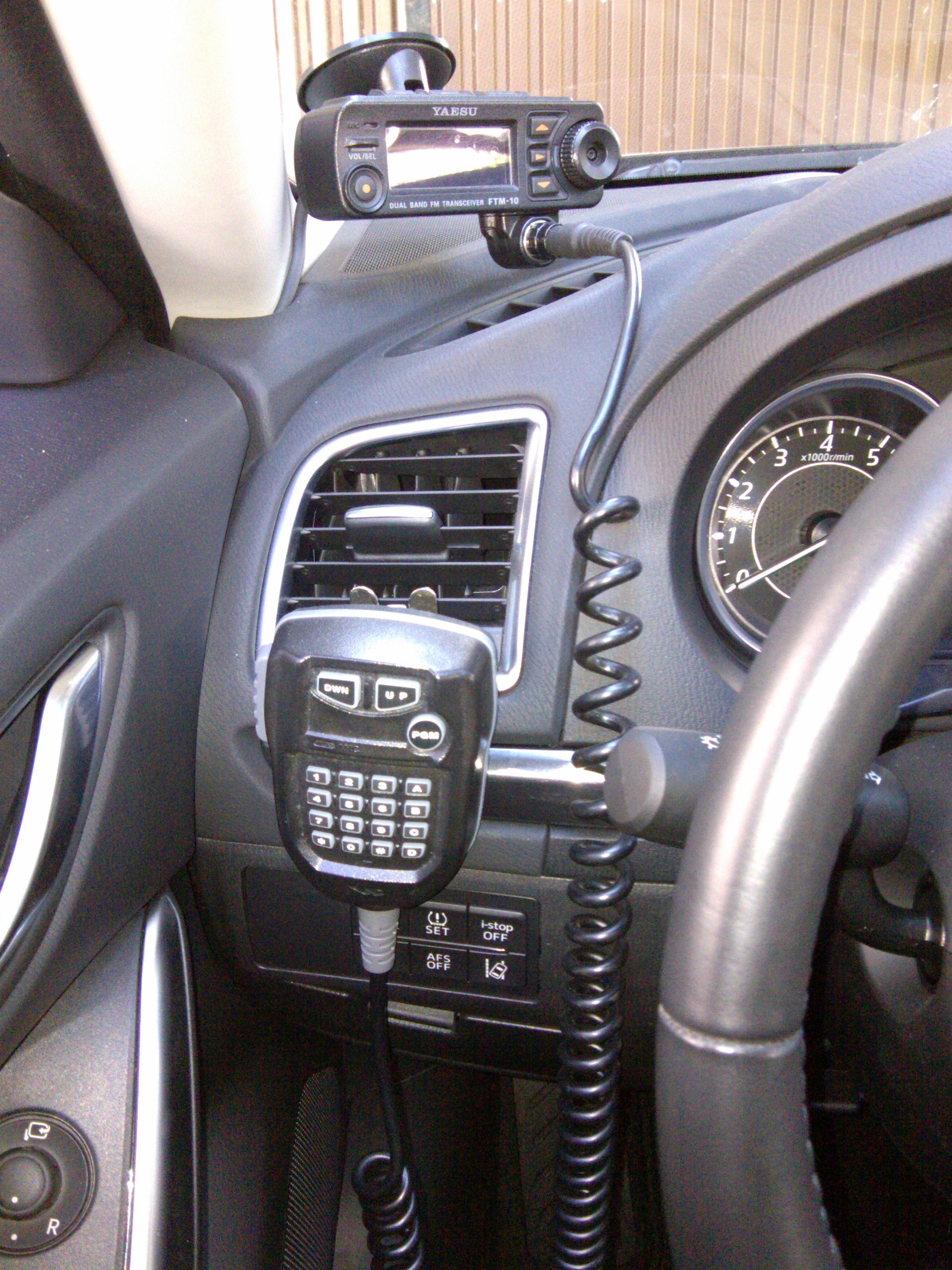

Tak jak obiecałem kilka fotek z telefonu:
Auto brudne, fotki kiepskie ale może komuś coś pomogą. Na ostatnim zdjęciu TRX VHF/UHF, to nie jest CB!
