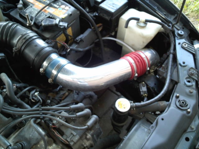

– wyleciał drut-dolot, zastąpiony CAI, z filtrem schowanym za przednim błotnikiem.

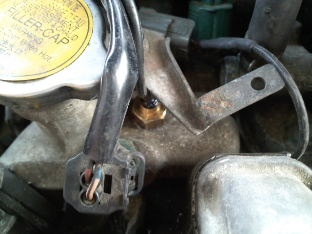

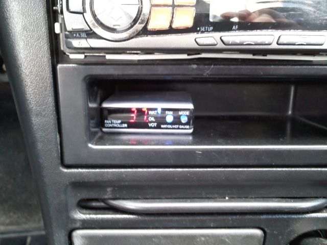

– założony czujnik temepratury, wraz z "systemem" sterujacym – umozliwia załączenie wentylatora przy zadanej temperaturze (wybór co dwa stopnie, od 70 do 150 stopni) cieczy, i/lub przy zadanej temperaturze oleju – czujnik temperatury oleju czeka na założenie.

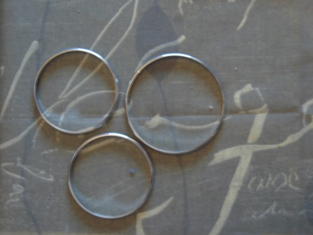

– montaż aluramek.

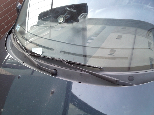

– pomalowane ramiona wycieraczek, wymiana piór na rozmiar większe niż przewidział producent.

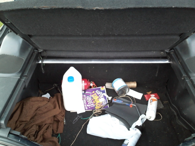

– porządek w bagażniku (obecnie jest tam taki syf, że żal pakować tam cokolwiek czystego).

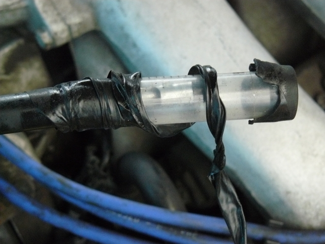

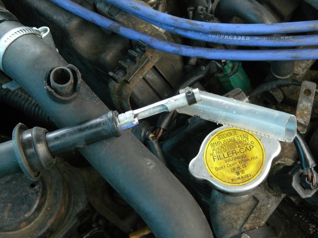

Na koniec kilka zdjęć. Na poczatek krótka fotorelacja jak sobie poradzić z ułamaną fajką od kabla zapłonowego. Nic dziwnego, że był to jeden z pierwszych wymienionych przeze mnie elementów...
Ułamaną fajkę zawsze można zastąpić kawałkiem strzykawki...
Co zrobić z fajką która się ułamała?
Aluramki onboard
Aluramki przed montażem

Niezwykle rozbudowany system sterowania wentylatorem :P
Czujnik temperatury cieczy zamontowany.

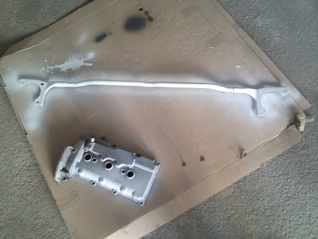

Trochę upiekszania komory silnika

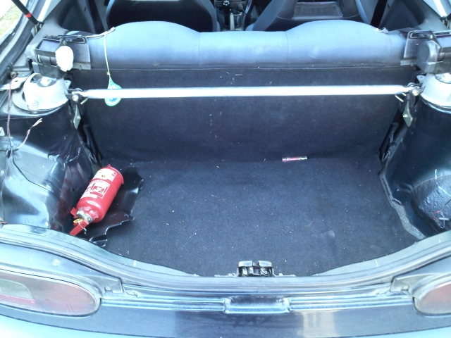

Tylna rozpórka i burdel w bagażniku ;)
Fragment dolotu
Odświeżone ramiona wycieraczek

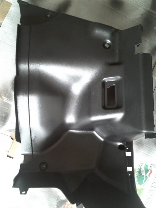

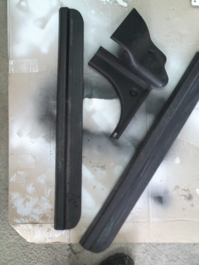

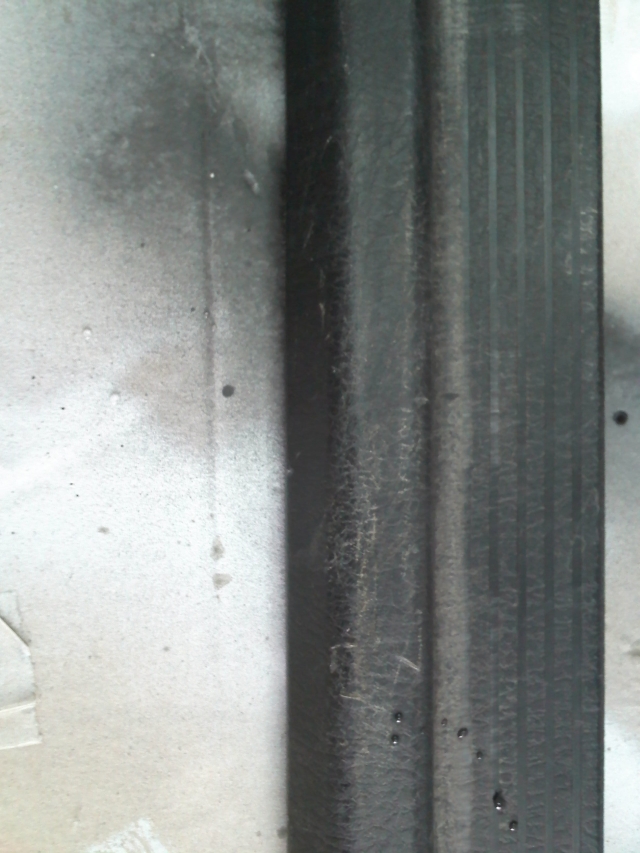

W międzyczasie przyszła kolej na poprawki we wnętrzu auta. Na pierwszy ogień poszło parę plastików z wnętrza. Nakładki na progi wyglądały jakby ktoś jeździł po nich tępym narzędziem:

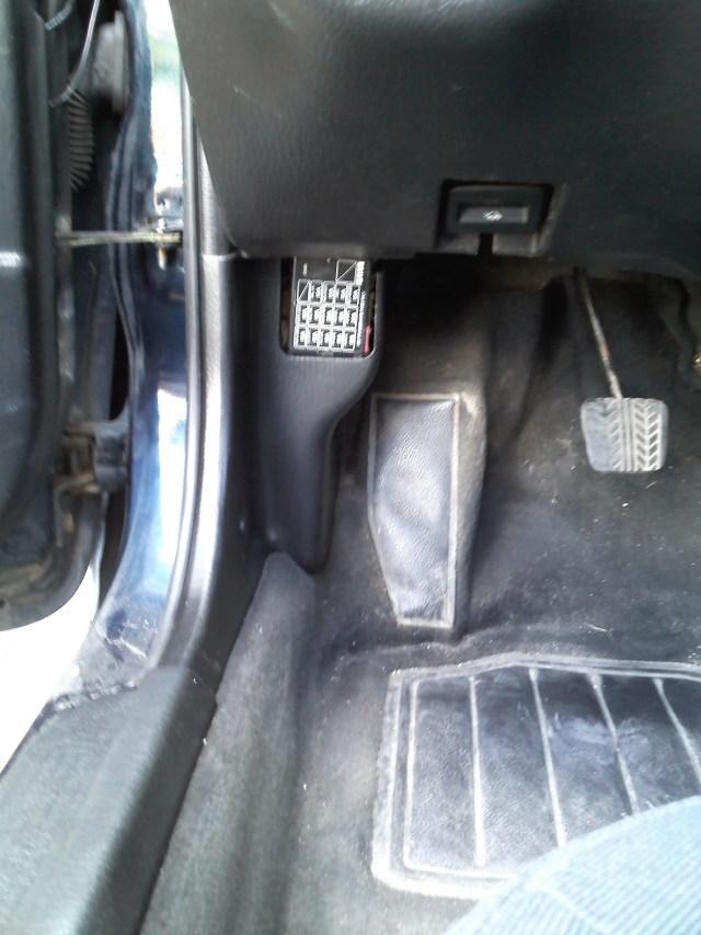

Plastiki przy nogach kierowcy, za którym schowana jest skrzyneczka z bezpiecznikami także nie prezentował się jakoś rewelacyjnie. W ruch poszły papiery ścierne i lakier.
Efekt końcowy wydaje się być całkiem zadowalający:
Różnica jest szczególnie widoczna gdy porówna się plastik koło skrzynki z bezpiecznikami z tym jak wygląda nigdy nieodświeżany plastik spodu konsoli.

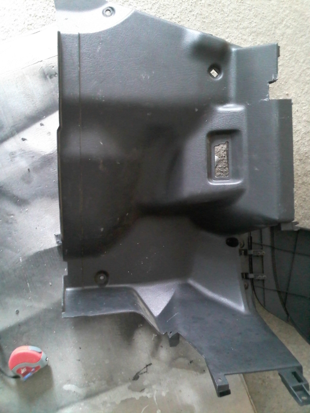

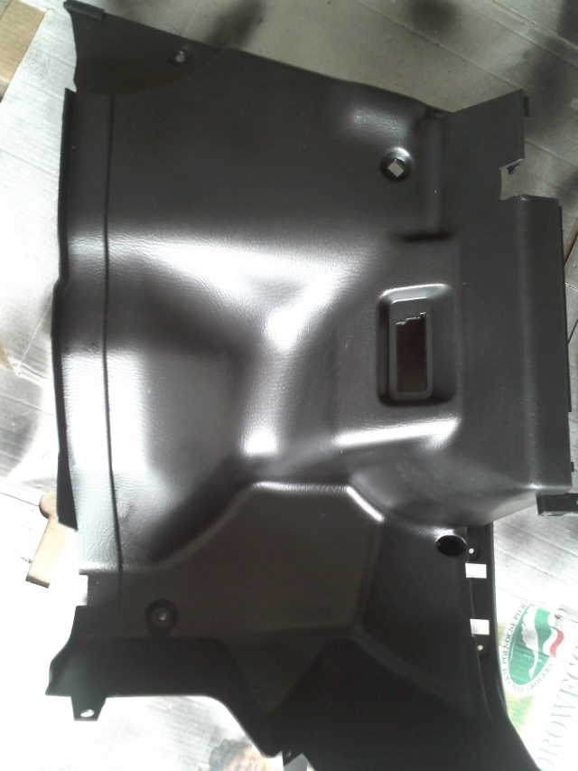

Następne w kolejce sa plastiki bagażnika:

Postprzez djakob » 29 cze 2012, 15:15
Ładnie Ci poszło z tymi plastikami. Jakiego papieru użyłeś oraz co to był za lakier ?

Postprzez Gared » 29 cze 2012, 18:45
Z ocena jakości bym się jakiś czas jeszcze wstrzymał. Wprawdzie wyglądają ładnie i na razie nic się z nimi złego nie dzieje (po przytarciach butem), ale nie mam pewności, czy tak samo będzie za parę miesięcy. Nierówności i zadry przejechałem dość grubym papierem, 200 o ile dobrze pamiętam, potem trochę popracowałem wodnym, 600. Dwie warstwy lakieru czarnego, każda leciuteńko wodnym 600 (to raczej były muśnięcia niż ścieranie), na to dwie warstwy bezbarwnego. Powierzchnia nie jest gładka, czuć na niej chropowatości, ale nie chciałem w tym miejscu gładkiej. wyszedłem z założenia, że skoro robię to po raz pierwszy większe szanse na pozostanie lakieru na miejscu da chropowata powierzchnia ;) Inaczej prezentuje się sprawa plastików koło nóg kierowcy/pasażera – tam używałem tylko 600 do zmatowienia i od razu poleciałem lakierem, także po nich aż przyjemnie ręką przejechać ;)
Został mi jeszcze ostatni z plastików bagażnika do pomalowania i parę jeszcze dupereli do zrobienia zanim zamknę sprawę bagażnika na dobre. Różnica pomiędzy tym co w bagażniku było a tym co tam będzie jest bardzo duża, mimo że do ideału mojemu wykonaniu jest naprawde daleko. Jednak warto się trochę pomęczyć, nawet gdy spraj z lakierem trzyma się w ręku pierwszy raz w życiu ;)

Postprzez MIRU » 29 cze 2012, 18:51
Gared napisał(a):wyszedłem z założenia, że skoro robię to po raz pierwszy większe szanse na pozostanie lakieru na miejscu da chropowata powierzchnia
a podkład na plastik dał przed malowaniem :>

Postprzez Gared » 29 cze 2012, 19:12
Na jedne tak, na inne nie. Pierwsze co pomalowałem to dwa plastiki wnętrza, niezbyt widoczne, więc i nadające się na małe eksperymenty. Pomalowałem podkładem – rzekomo do plastików, choć jeśli wierzyć etykiecie do nadaje się on absolutnie do wszystkiego – zostawiłem do wsychnięcia po czym położyłem pierwsza warstwę lakieru. Przy zabawie papierem wodnym uznałem, że trzeba włożyć nieco siły w tarcie i tym sposobem zjechał spory kawałek lakieru wraz z podkładem – wyglądało to jakbym odkleił z plastiku naklejkę :| . Starłem wszystko jeszcze raz, położyłem podkład, potem lakier, a z papierem ściernym obchodziłem się jak z jajkiem. Mimo to jakoś moje zaufanie do kupionego podkładu stopniało i progi postanowiłem pomalowac bez użycia tego specyfiku. Zobaczymy jaki będzie tego efekt – w najgorszym wypadku będę musiał całość zetrzeć i pomalować jeszcze raz.

Postprzez Gared » 30 cze 2012, 18:39
Gared napisał(a):Następne w kolejce sa plastiki bagażnika:
Idzie to trochę opornie, bo ostatnio nie mam za wiele wolnego :| Widac jednak światełko w tunelu i bliskość końca prac. Z cyklu przed:
i po:

Postprzez mlody1921 » 3 lip 2012, 15:50
Gdzie kupiłeś taki kontrolerek went i temperatury ?
Od: 26 mar 2005, 00:26
Posty: 2390 (0/2)
Skąd: Sandomierz
Postprzez Gared » 4 lip 2012, 19:15
W mtuning, ale w carstuff też to widziałem. Wykonanie jest ok, ale mimo to cena jest zdrowo zawyżona :( W zestawie dostajesz sterownik (szumnie to tak nazywając), przekaźnik i dwa czujniki temperatury. Nie dociekałem zbyt zaciekle co mierzy temperaturę – termopara to nie jest, opornościowy (pt100, albo coś w ten deseń) też nie. Sterownik pokazuje temperaturę z dokładnością do jednego stopnia, ma dwa wejścia i niestety tylko jedno wyjście, więc nie da się podłączyć np dwóch wentylatorów załączających się każdy w różnych warunkach. Histereza wynosi pięć stopni i nie da się tego zmienić, można za to ustawić próg załaczenia wentylatora (od 70 do 150 co dwa stopnie) dla każdego z wejść (podobno – nie sprawdzałem czy to faktycznie działa jak należy). Właściwie pięć stopni wynosi histereza dla wejścia od temperatury cieczy, czy jest taka sama dla temperatury oleju nie wiem.
