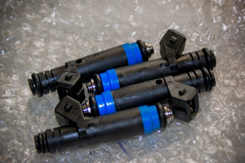

Donosiciel przyniósł mi dzisiaj nowe sikawki które pozwolą jeszcze trochę pobawić się boostem :D :D
Teraz muszę zdrutować wtyczki i oringi do montażu, bo to nie są Mazdowskie sikawki, no i wtedy się okaże czy będą wolne obroty czy nie <lol>

Nie no prosze cie wolne obr muszą być chyba że to wtryski 1000cc :D sztuka ale emu ponoć ogarnia temat. Przy przejściu na emu wtrysk będziesz robił w sekwencji ?? a co z czujnikiem na wałku ?

Postprzez tekkenfan » 29 cze 2013, 10:47
Do EMU jeszcze daleka droga. Teraz te sikawy będą roboliły na DET3 w monowtrysku <lol> i stąd moje obawy bo do 1000cc dużo im nie brakuje :P
Jest plan na pełną sekwencję z wykorzystaniem ori aparatu ale nie wiem czy to da radę.
