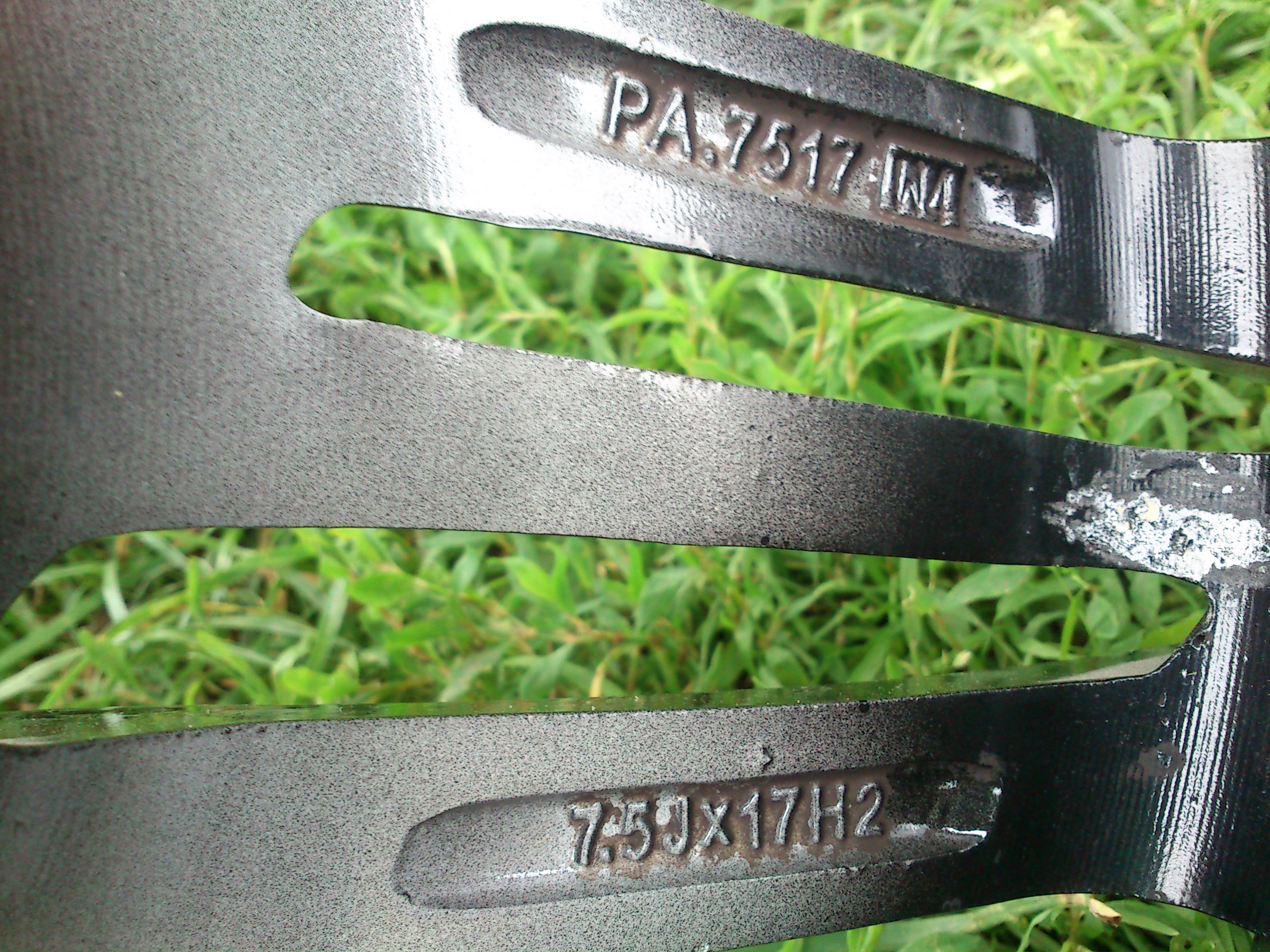

Otóż kopiłem felgi "PLW German Style 17" i wszystko ładnie pięknie tylko okazało się ze otwory na nakrętkę sa za małe i nie wiem co z tym problemem można zrobić :|

Postprzez honda2911 » 28 cze 2013, 17:26
no co zrobić
kupujesz nowe mniejsze nakrętki i po problemie
np. d1spec

Postprzez luki_92_92 » 28 cze 2013, 17:33
ja mam nakrętki tpi pisali też na aukcji że do felg wąskootworowych więc i takie możesz kupić, są tańsze od d1

Postprzez Jey » 29 cze 2013, 08:17
Dokładnie jak wyżej piszą koledzy – kup nakrętki do felg waskootworowych i po problemie <spoko>
Parametry felgi, tj. średnica, szerokość, ET nie mają nic do tego, jeśli standardowe/oryginalne nakrętki są za szerokie – to masz tylko jedno wyjście j/w. Nie zapomnij tylko zorientować się jaki masz gwint: średnica/skok.
Ja też po zakupie swoich felg miałem podobną niespodziankę i zdecydowałem się na nakrętki tpi M12x1,5 dł.33mm do felg wąskootworowych, kolor złoty

Postprzez pawel6 » 29 cze 2013, 09:46
Dzięki Wam koledzy :) Już myślałem że się wtopiłem z tymi felgami :)
