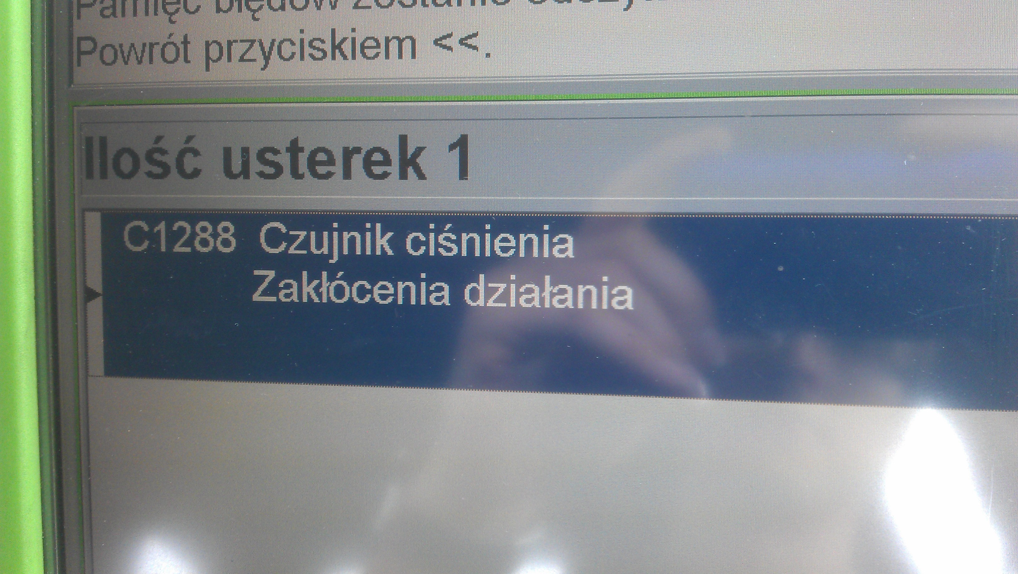

Też mam taki problem tylko że kontrolka samochodzika z dwoma śladami mi się wcale nie zapala ale nie pamiętam czy się zapalała po przekręceniu kluczyka jak kupiłem auto podejrzewam że poprzedni właściciel odłączył tą kontrolkę bo po podłączeniu do kompa wyskakuje błąd C1288 czujnik ciśnienia zakłócenie działania i do tego nie mogę wyłączyć dsc przyciskiem ale kontrolka od dsc zapala się po przekręceniu stacyjki i za chwilę gaśnie. Jak myślicie trzeba tą pompe ABS wymienić?
