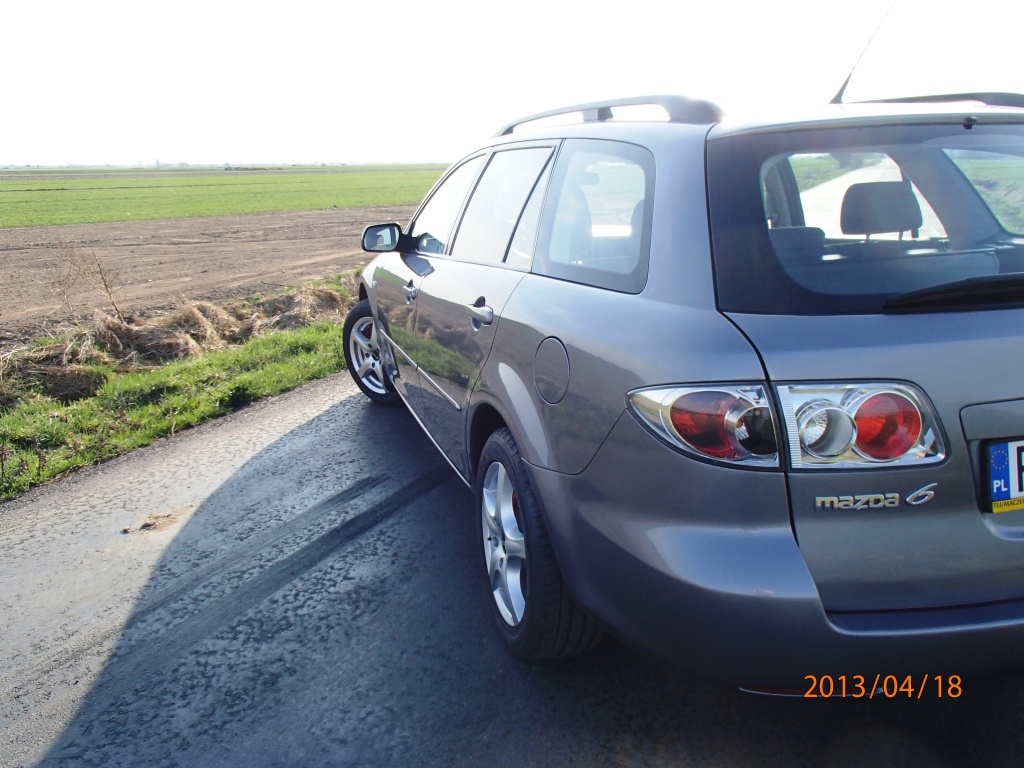

Postprzez maver88 » 22 kwi 2013, 20:43
mam pytanie, założyłem do mojej GY felgi Ronal 16" 7JJ ET40 – powiem tak narazie nic nie obciera i chyba nie ma zamiaru, wszędzie sporo miejsca nawet nad nadkolem tylko czy jeżdżenie na takich felgach nie wpłynie to na szybkość zużywania się elementów zawieszenia, bądź łożysk w piastach?? Opony na nich to 205/55/R16
Prosiłbym o fachową wypowiedź ;)
Mam możliwość zwiększenia ET felg poprzez ingerencje w płaszczyzne styku z piastą – mianowicie planowanie jej choćby o 5mm? Pytanie czy jest sens? <oczy>
Tak to wygląda na aucie:
Od: 8 lut 2013, 15:28
Posty: 49
Skąd: Gostyń
Auto: Mazda 6 GY 2004; RF5C
Mazda 6 GH 2012, R2AA
Postprzez matthies » 22 kwi 2013, 21:09
jeżeli nic nie obciera i nie wystaje poza obrys auta to ja nie widzę problemu, tylko jeździć :)
Planować byś mógł, jakby były tam jakieś wżery albo inne cuda wianki, jeżeli powierzchnia jest ok to odpuść.
Dlaczego miałoby to wpłynąć na zużywanie elementów zawieszenia? Obciążenia i tak cały czas są na piaście i z niej rozchodzą się po zawiasie jak fabryka nakazała :]
