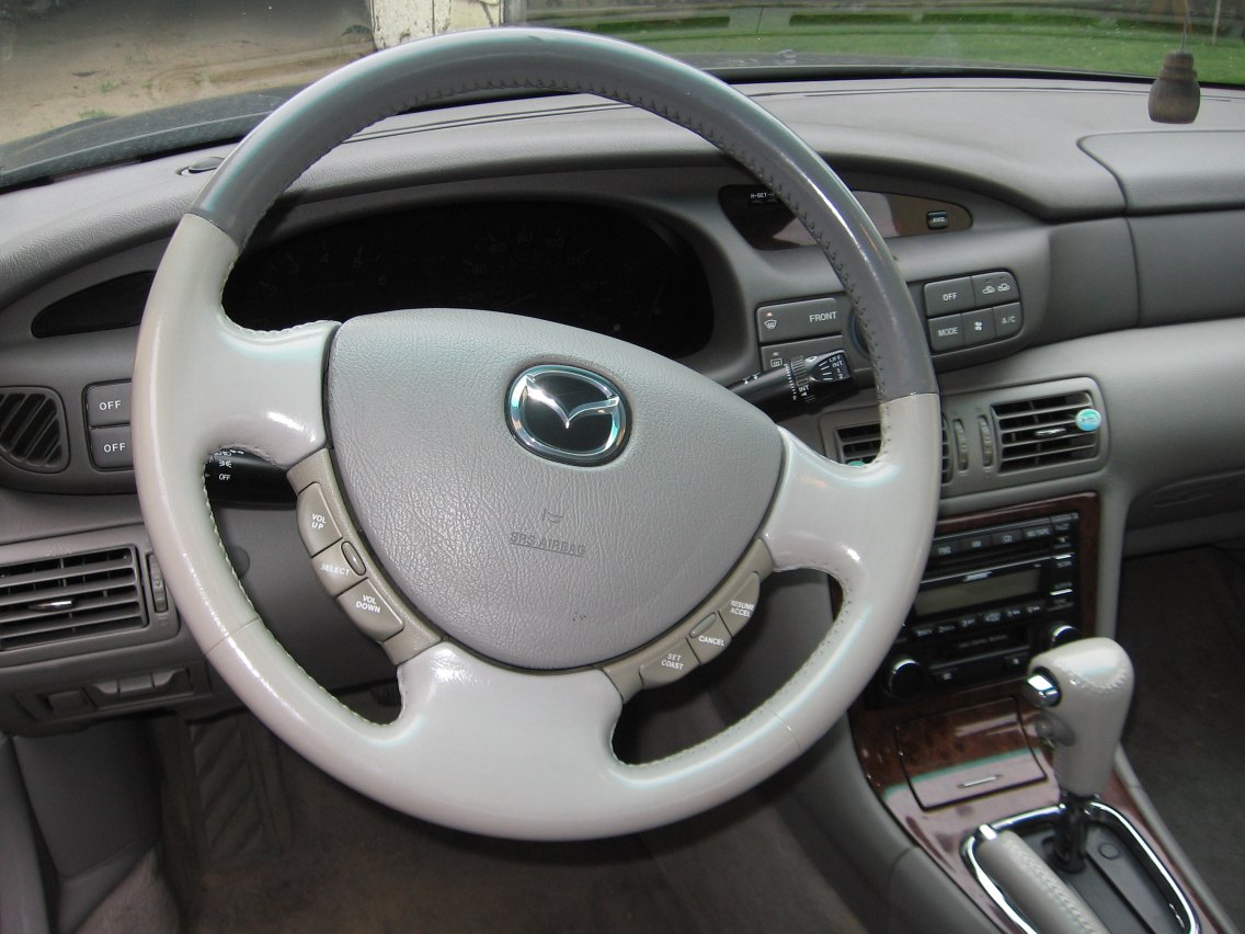

W ostatnim tygodniu zrobiłem operację renowacji kierownicy, dźwigni hamulca ręcznego i dźwigni zmiany biegów. Na razie tylko jasną część kierownicy zrobiłem, ale ciemna też będzie zrobiona. Trochę za jasny kolor wyszedł ale przez monitor komputera jak próbowałem dopasować to wyglądał tak jak oryginał... Ciężko dopasować nie widząc koloru na żywo

Postprzez jedrzej07 » 14 maja 2013, 19:33
Dużo opowiadania nie ma :)
Kupiłem taki zestaw http://allegro.pl/renowacja-kierownicy- ... 88611.html
Potem czekałem 3 miesiące aż temperatura powietrza będzie przez prawie całą dobę powyżej 10 stopni :P
Przed przystąpieniem do pracy okleiłem izolacją łączenie kolorów na kierownicy aby nie pomazać tej ciemnej (reszty nie oklejałem tylko na końcu wszystkie plastiki itd zmyłem zmywaczem z zestawu.)
I tym zmywaczem zmyłem starą farbę (ciężko idzie i sporo towaru wychodzi także nie czyściłem do zera tylko tak aby było po całości zmyte równo)
Następnie nakładanie farby – poszło sporo warstw, pewnie z 10 bo słabo kryło, czyli tak średnio przez 3 popołudnia 3 razy w ciągu 5 godzin nakładałem.
I na końcu lakier bezbarwny (szybciej schnie więc poszedł w sobotę tez pewnie z 10 warstw co pół godziny)
I gotowe, teraz tylko tą ciemną część zrobię pod koniec maja (czas schnięcia lakieru bezbarwnego to 24h (części gotowe do użytkowania) i 7 dni (uzyskuje pełną twardość)
Dlatego muszę poczekać aby okleić teraz jasny kolor by móc robić ciemny a chcę żeby wysechł.

No jeśli to tak dziala i tak mało kosztuje to muszę to kupic, bo kiere mam okrutnie zniszczoną , i nawet myślałem o obszyciu jej od nowa.

Orientuje się ktoś jak z trwałością tego środka?:)
Wyszło bardzo ładnie ;)

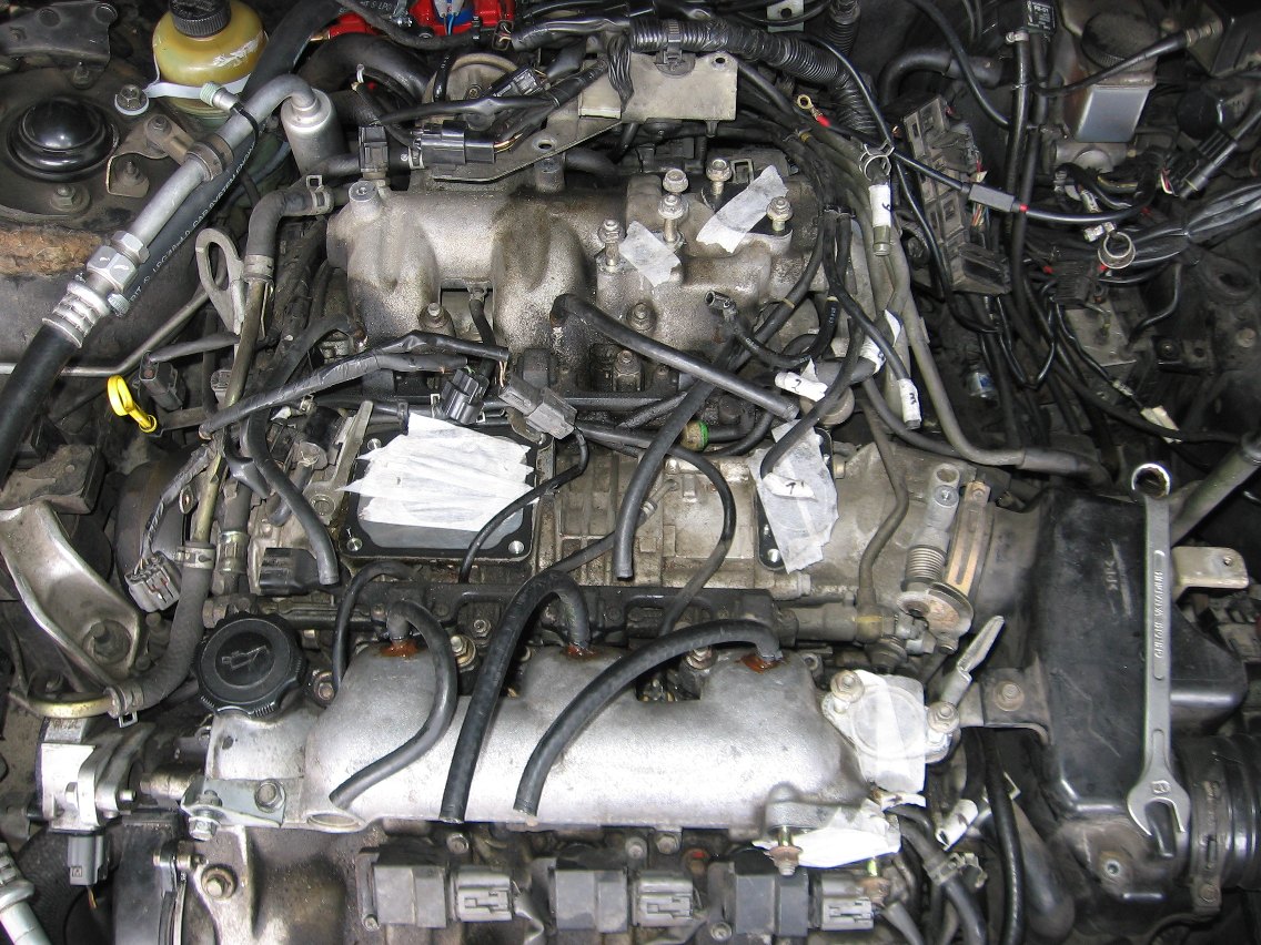

Z uwagi na długi weekend postanowiłem zabrać się za wymianę uszczelek i porządki pod maską.
Skompletowałem wszystkie potrzebne elementy i w piątek zabrałem się do pracy...
Nie oddałem do mechanika bo nie potrzebuję dodatkowych problemów...
Uszczelki zakupiłem oryginalne w Carspeedzie (oczekiwałem na obiecane uszczelki i inne graty od Dawida ale brak jakiegokolwiek odzewu z jego strony więc kompletuję teraz wszystko co potrzebne sam...)
Uszczelniacz Dirko z Carspeedu, trochę rozpuszczalnika, środka do mycia silników K2, APC, farba w sprayu kolor aluminium odporna na wysoką temp., farba podkładowa i czarna. Myjka ciśnieniowa, klucz dynamometryczny, sprężarka, taśma klejąca, marker, zestaw kluczy, śrubokręty, kombinerki i można by tak wymieniać długo....
A więc po kolei:
początek – piątek godzina 8.30 do 22.00
W tym dniu rozebrałem całe górne orurowanie, intercoolery, masę wężyków, śrubek itp...
wężyki oznaczałem sobie taśmą i numerowałem markerem żeby się nie pogubić
Wreszcie zdemontowałem też przednią pokrywę, wszystko co zostało zdjęte umyłem dokładnie, jak również wszędzie gdzie był dostęp umyć to co zostało pod maską
Do tego pomalowałem kolektor, orurowanie, pokrywę zaworów i intercooler na kolor aluminium a ramkę intercoolera i pokrywę silnika na czarny połysk i złożyłem to co było trzeba, żeby nie mieć otwartej głowicy podczas prac z drugą uszczelką.
Następnie zabrałem się za tylną pokrywę... tam jest masakra z wężykami itd.
Tego dnia zdążyłem jeszcze dostać się do wszystkich śrub i je poodkręcać, EGR, kolektor, wszystkie i podciśnienia znajdujące się na tylnej pokrywie
W sobotę początek o 9.00 do 18.00 (razem ze sprzątaniem ;) )
Wyjąłem tylną pokrywę, umyłem (tyłu nie malowałem bo i tak tego nie widać, ale wyczyściłem bardzo dokładnie.
I wreszcie nadszedł czas na składanie. Oczywiście oznaczone wężyki bardzo ułatwiły sprawę i praktycznie nie było potrzeby zaglądać do schematu.
Pod wszystkie uszczelki poszła masa uszczelniająca, aby nie było niespodzianek.
Tak to wyglądało w granicach godziny 15.00
A tak na fajrancie. <faja>
Trzeba przyznać, że było co robić, ale efekt jest zadowalający i wreszcie spokój z brudnym zalanym silnikiem.
Co ciekawe po odpaleniu wszystko działało bez najmniejszej poprawki <jupi>
Przy okazji wymieniłem cienkie wężyki między wtryskami a kolektorami i trochę lepiej je spasowałem, także są wszystkie prawie równe (wcześniej było różnie), i niektóre poprowadziłem trochę innymi ścieżkami, przy okazji dałem też wszędzie opaski bo nie było w ogóle.
Jazda na gazie również idealnie tak jak było.
Podczas całej operacji ukręciłem tylko 1 śrubę <nie powiem> ale sytuacja opanowana.
Do kompletu muszę chyba pomyśleć o lepszej pokrywie silnika, bo ta obecna ma ucięte przednie "zęby" i jest trochę skrócona, także nie zastawia tak dobrze wnętrzności jak powinna. Mimo, że jest trochę uniesiona ze względu na wtryskiwacze gazowe i węże, ale jakby była kompletna to zastawiłaby o wiele więcej....

Postprzez Beny » 4 cze 2013, 20:05
Porządek musi być :D
Czy ja dobrze widzę rudą w okolicy amortyzatorów :| Ja mam troche ale u Ciebie to masakra jest.
Posty: 8678 (86/84)
Postprzez jedrzej07 » 4 cze 2013, 20:28
No porządek poszedł nie mały :P
Na szczęście źle widzisz <lol> to tylko materiałowa osłona kielicha się trochę podarła, widziałem, że u mnie to nie wyjątek bo wiele X9/ Millenii się z tym boryka, ale będę coś z tym robił bo szpeci. Może spray, zobaczymy

I dokończyłem renowację kierownicy. Ciemny kolor udało się dobrać niemal idealnie, a całość wraz z lewarkami wykończyłem lakierem bezbarwnym z połyskiem, bo matowy nie był zbyt efektowny :D

Ładnie to wygląda, chyba u siebie też spróbuję, popsuc nie popsuje , bo już jest na tyle zniszczona że gorzej raczej nie będzie:)

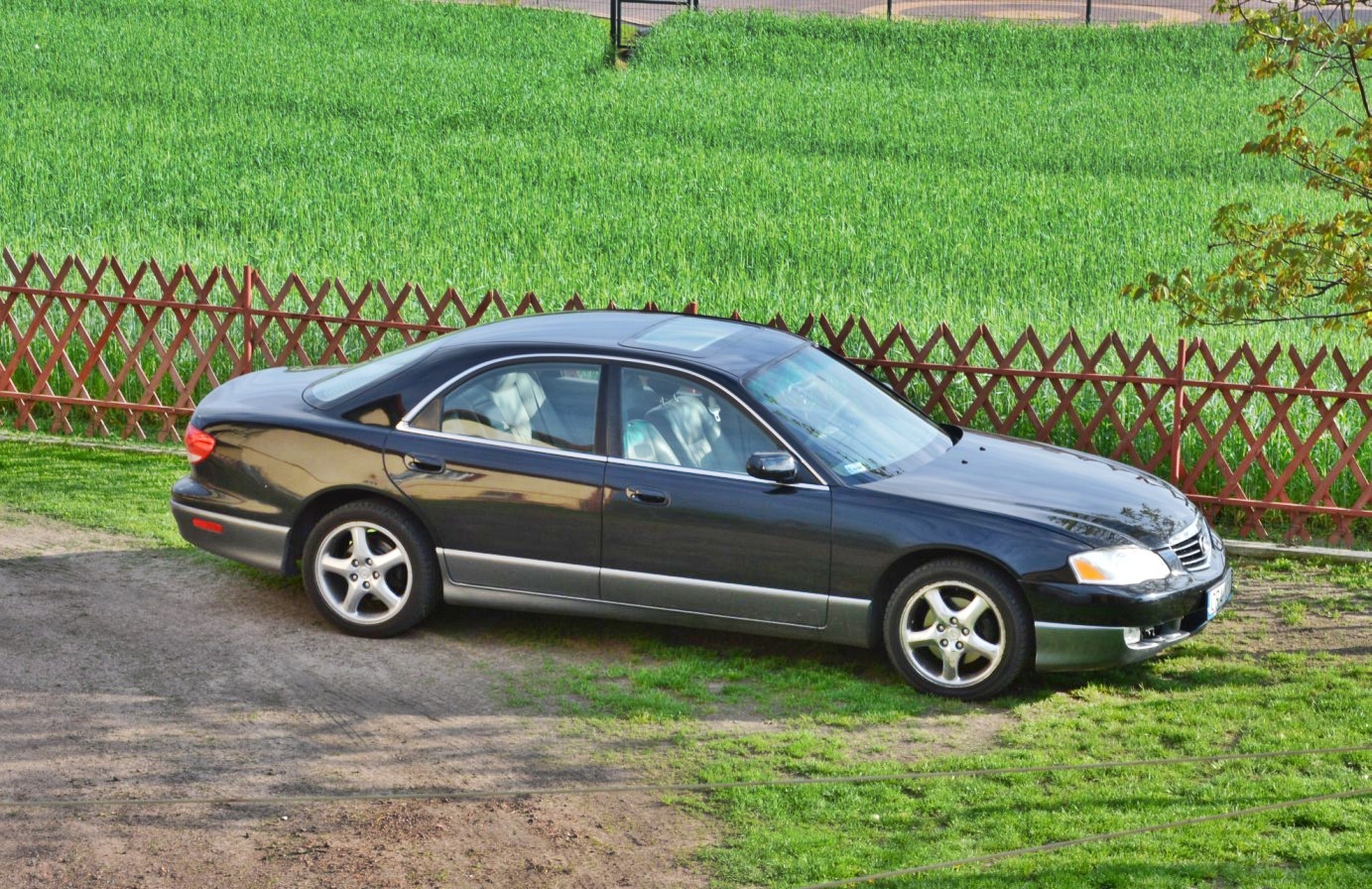

Postprzez jedrzej07 » 12 cze 2013, 13:49
Zastanawiam się nad zmianą felg...
Z tych chromowanych schodzi chrom, moim zdaniem mają zbyt małe ET i za mocno chowają się w nadkola i ostatnio wpadłem w dziurę (Włocławek) i pojawiło się małe pęknięcie więc chwilowo jeżdżę na komplecie zimowym. Felgę oczywiście zespawam itd bo nie jest to nie wiadomo co, powietrze nie zeszło ani nic ale nie ryzykuje dopóki nie pospawam.
Myślę jednak nad felgami, które bardziej wyrównają się z nadkolem. Zimowe ma ET 40 i szerokość 7J opony 205/55 i pasują idealnie z nadkolem. I myślę nad jakimiś 17" właśnie z takimi parametrami i opony od tego 205/50 lub 205/55 bo szkoda mi zawieszenia (drogie....) a i komfort całkiem inny...
Czy coś takiego będzie ładnie wyglądało?

Postprzez deejay27 » 12 cze 2013, 19:04
Zalatuje trochę Tajwanem.
Od: 6 gru 2009, 11:35
Posty: 3100 (13/54)
Skąd: Barlinek
Xedos 9 TA KL 99 r. LPG :)
Postprzez jedrzej07 » 12 cze 2013, 22:00
Właśnie nie jestem całkiem przekonany. Mazdowskie mają ładne wzory i byłyby najlepsze, ale wszystkie mają za duże ET a moim zdaniem 40 – 45 to jest najlepsze, niestety 55 za bardzo się chowa...

Postprzez matthies » 12 cze 2013, 22:01
te felgi trochę nie bardzo... przede wszystkim chyba kolorystyka nei teges.
