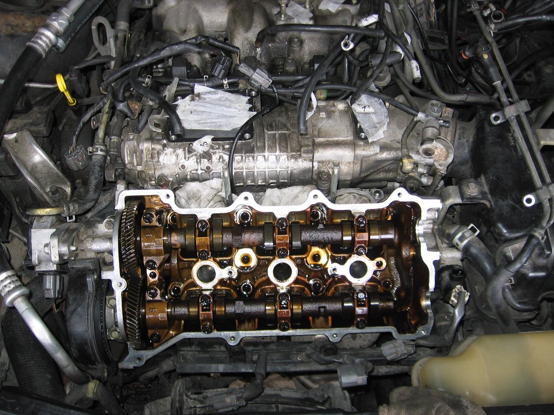

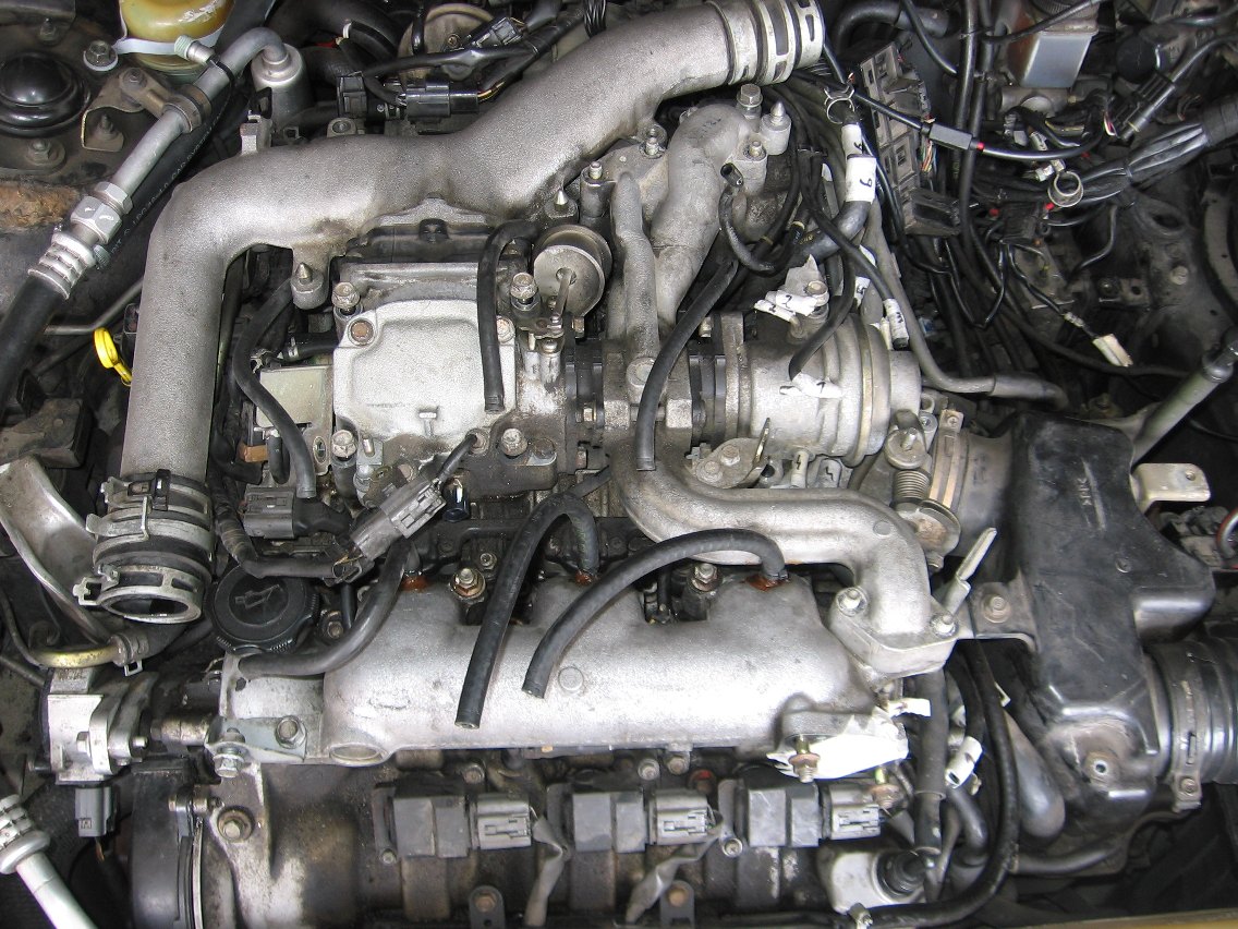

Z uwagi na długi weekend postanowiłem zabrać się za wymianę uszczelek i porządki pod maską.
Skompletowałem wszystkie potrzebne elementy i w piątek zabrałem się do pracy...
Nie oddałem do mechanika bo nie potrzebuję dodatkowych problemów...
Uszczelki zakupiłem oryginalne w Carspeedzie (oczekiwałem na obiecane uszczelki i inne graty od Dawida ale brak jakiegokolwiek odzewu z jego strony więc kompletuję teraz wszystko co potrzebne sam...)
Uszczelniacz Dirko z Carspeedu, trochę rozpuszczalnika, środka do mycia silników K2, APC, farba w sprayu kolor aluminium odporna na wysoką temp., farba podkładowa i czarna. Myjka ciśnieniowa, klucz dynamometryczny, sprężarka, taśma klejąca, marker, zestaw kluczy, śrubokręty, kombinerki i można by tak wymieniać długo....
A więc po kolei:
początek – piątek godzina 8.30 do 22.00
W tym dniu rozebrałem całe górne orurowanie, intercoolery, masę wężyków, śrubek itp...
wężyki oznaczałem sobie taśmą i numerowałem markerem żeby się nie pogubić
Wreszcie zdemontowałem też przednią pokrywę, wszystko co zostało zdjęte umyłem dokładnie, jak również wszędzie gdzie był dostęp umyć to co zostało pod maską
Do tego pomalowałem kolektor, orurowanie, pokrywę zaworów i intercooler na kolor aluminium a ramkę intercoolera i pokrywę silnika na czarny połysk i złożyłem to co było trzeba, żeby nie mieć otwartej głowicy podczas prac z drugą uszczelką.
Następnie zabrałem się za tylną pokrywę... tam jest masakra z wężykami itd.
Tego dnia zdążyłem jeszcze dostać się do wszystkich śrub i je poodkręcać, EGR, kolektor, wszystkie i podciśnienia znajdujące się na tylnej pokrywie
W sobotę początek o 9.00 do 18.00 (razem ze sprzątaniem
Wyjąłem tylną pokrywę, umyłem (tyłu nie malowałem bo i tak tego nie widać, ale wyczyściłem bardzo dokładnie.
I wreszcie nadszedł czas na składanie. Oczywiście oznaczone wężyki bardzo ułatwiły sprawę i praktycznie nie było potrzeby zaglądać do schematu.
Pod wszystkie uszczelki poszła masa uszczelniająca, aby nie było niespodzianek.
Tak to wyglądało w granicach godziny 15.00
A tak na fajrancie.
Trzeba przyznać, że było co robić, ale efekt jest zadowalający i wreszcie spokój z brudnym zalanym silnikiem.
Co ciekawe po odpaleniu wszystko działało bez najmniejszej poprawki
Przy okazji wymieniłem cienkie wężyki między wtryskami a kolektorami i trochę lepiej je spasowałem, także są wszystkie prawie równe (wcześniej było różnie), i niektóre poprowadziłem trochę innymi ścieżkami, przy okazji dałem też wszędzie opaski bo nie było w ogóle.
Jazda na gazie również idealnie tak jak było.
Podczas całej operacji ukręciłem tylko 1 śrubę
ale sytuacja opanowana.
