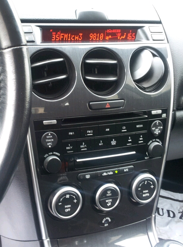

Postprzez maz(da)ur » 24 cze 2013, 14:56
Witojcie
A czy ktos mi powie czy mozna jakos zmodyfikowac te radio i czy jakos da sie podlaczyc od tylu jakis czytnik np. ( pendrive itp) albo czy jest tam wejscie AUX IN
A jakie sa opcje przycisku Media w tym ze radiu
Z gory bede wdzieczy za info:–)
