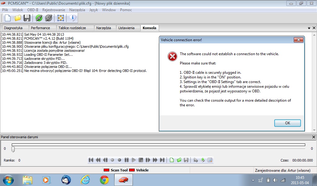

Witam wszystkich i zwracam się z prośbą o pomoc a mianowicie zakupiłem interfejs EurosCAN ELM 327 na allegro i nie mogę się połączyć z autkiem mrugają kontrolki w fejsie po kliknięciu połącz i po chwili wywala rozłączony używam programu ScanXL taki dostałem od sprzedającego system Win 7.Jeżeli ktoś zna temat bardzo proszę o kontakt a może z Radomia ktoś jest to chętnie bym się spotkał w celu oględzin tego ustrojstwa link do aukcji na której zakupiłem urządzenie

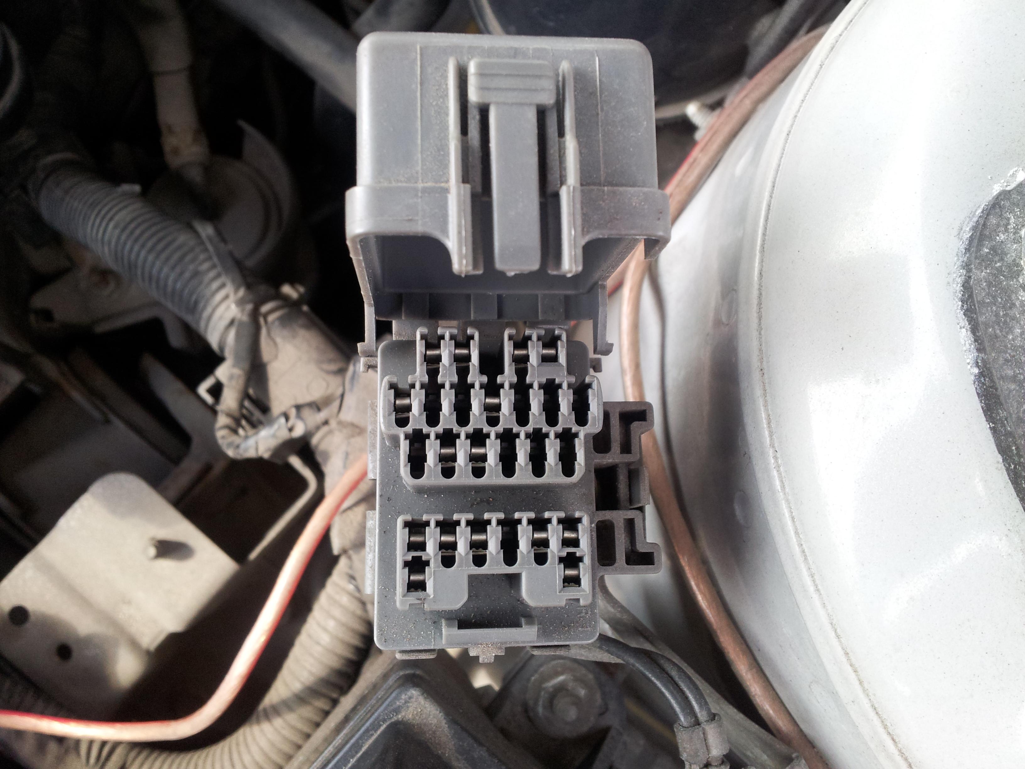

Witam przepraszam ,że się podpinam ,ale proszę o pomoc w podobnym problemie z gniazdem diagnostycznym . Czy dam radę podpiąć stare gniazdo widoczne na zdjęciu z interfejsem na OBD2 przez przelotkę adapter . Bardzo proszę o wyjaśnienie tej sytuacji . Posiadam Mazdę 626 2.0 GW (116 KM) jest to wersja kombi z 1999 roku o nazwie SPIRIT z silnikiem FS .

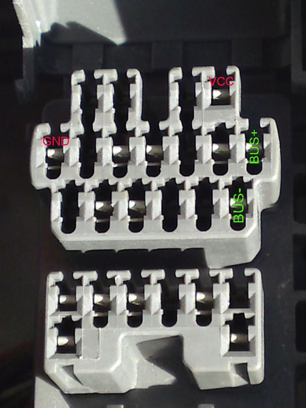

Mogę otworzyć interfejs i zrobić fote pinów może ktoś coś dojrzy,może faktycznie coś jest nie połączone chodziarz wczoraj udało mi się połączyć interfejs za pierwszym razem z Ford Transit z 2007r programem ScanMaster-ELM. Dodam jeszcze zdjęcie mojego gniazda w samochodzie.

No faktycznie brak jest paru pinów ale jeszcze dziś spróbuje programem FORScan podobno też działa z naszymi Madziami i się odezwę pozdrawiam.A i jeszcze od sprzedawcy dostalem taki plik PDF zerknijcie na niego spróbuje według tej instrukcji.

zita napisał(a):Witam.
Jeśli dobrze popatrzyłeś to właśnie brak BUS+– w naszych Madziach.
jeśli to co podał mu sprzedający w tym PDF to od 2000r zmienia się użycie pinów, w które należy się wpiąć interface/m OBD – to tłumaczy brak pinów BUS+ i BUS-

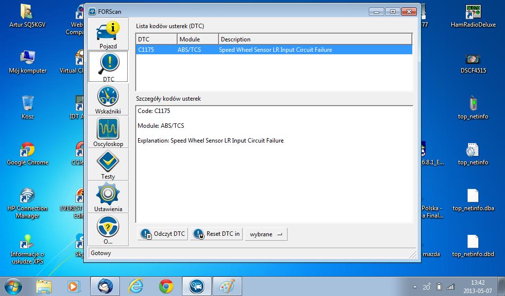

artur425 napisał(a):Hmm to znaczy że ten interfejs nie przyda się u Nas do niczego? bo dziś zrobiłem jeszcze jedną próbę a mianowicie dopadłem program FORScan i połączył się efekty są takie jak na screenie
Deska rozdzielcza też by Ci to powiedziała, jak byś zmostkował dwa piny w gnieździe – max minuta roboty:)
Teraz do czasu straconego i kasy na interfejs musisz jeszcze dorzucić ok 100pln na czujnik ABS:)
Ja mam z 2000r ale produkcja to grudzień 99.Jest to lift.Mogę jedynie to co deska pokaże.
zobacz 3 stronę tego PDF, który podaje kolega jako instrukcje od sprzedającego – inne piny po lifcie są wykorzystywane do komunikacji niz przed liftem

MAXIM no jak widać tym programem połączyłem się ale powiedz mi jak połączyć się z ScanMaster-ELM lub PCMSCAN na tych mi bardzo zależy.

A doczytałeś że musisz mieć kluczyk w pozycji "zapłon" ?!
