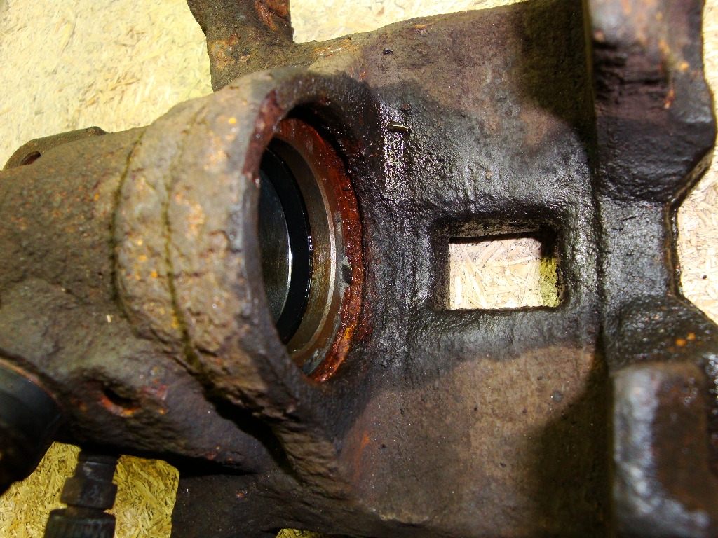

Jak widać gniazdo (rant) w którym siedzi mieszek jest całkowicie skorodowane i tą drogą dostaje się wilgoć do wnętrza zacisku, co prowadzi do uszkodzeń tłoka i w końcu do jego zatarcia.
Rdzę trzeba usunąć do metalu. Pomagałem sobie małym młotkiem, odrdzewiaczem i zagiętym skrobakiem. Jednak w perspektywie czterech zacisków zdecydowałem się na piaskowanie.

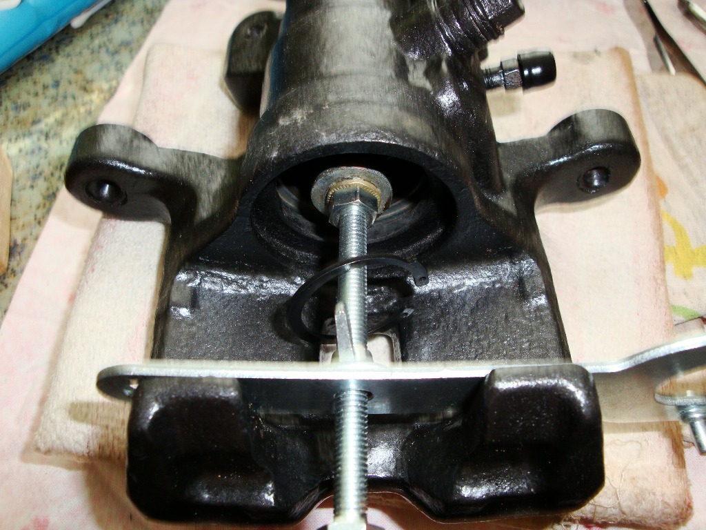

Teraz przygotowanie sprzętu do zapięcia Segera.
Jak widać nie jest to zbyt wyszukany przyrząd. Przewiercony klucz od szlifierki kątowej (lub inny kawałek blachy stalowej o grubości przynajmniej 3mm i szerokości ok 20mm. Dalej śruba m6 80mm długości, dwie nakrętki, motylek (lub nakrętka) i cztery podkładki. Do kompletu brzeszczot z odwornicy do drewna o średnicy 19mm. Można go zastąpić odcinkiem rurki o podobnej średnicy i 30mm długości.
Sprzęt w akcji.
Przekładamy seger.
Zapinamy szczypce.
Gotowe.
Sprzęt w akcji.
Przekładamy seger.
Zapinamy szczypce.
Gotowe.
