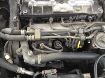

Neonixos, zrobiłem tak jak pisałeś. Pyknięcie słychać z przekaźnika, sprawdziłem listwę, wszystko ok. Z jednej strony mam troszke więcej brudu, oleju (dołączam fotke) ale wątpie aby to miało jakikolwiek wpływ, listwa przylega do wszystkich świec. Niestety, problem nie ustąpił. Cały czas wyskakuje mi wspomniany błąd P0380. Co jeszcze próbujemy?

Skasuj błąd i sprawdź czy znów wystąpi. Do sprawdzenia jeszcze jest to czy prąd jest na listwie świec żarowych.

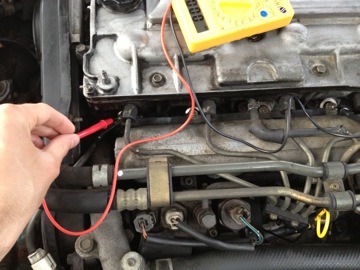

Kasacja błędu niestety nic nie pomogła. Sprawdziłem przepływ na listwie. Dotykając co prawda dwa końce listwy miernik nie wykrył przepływu prądu, dopiero tak jak na zdjęciu widać, dotykając końce skrajnych świec miernik pokazał, że jest ok. Czy ma to jakieś znaczenie? Sama listwa jest zabrudzona i ogumowana na odcinkach pomiędzy świecami. Pytanie co teraz?

musisz mierzyć gdy kontrola się świeci czyli na zimnym po przekręceniu na zapłon, jak silnik jest zgaszony czy odpalony to nie ma tam prądu.
Zdejmij listwę i zmierz opór na każdej świecy, u mnie wyrzuciło ten błąd, gdy miałem popalone świece, dodam że nie wszystkie były spalone.
