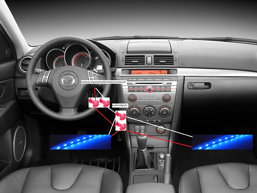

Ponizej zamieszczona jest fotorelacja montażu podświetlenia powitelnego

bez bezpiecznika , to raptem 2-3 W , wilgoci tam też raczej nie ma
Seraf napisał(a):dobrze rozumuje czy o czymś zapomniałem
wpinać tu jakieś bezpieczniki ? jeśli tak to jakie?
powinienes wpiac... 3A
marcin255 napisał(a):bez bezpiecznika , to raptem 2-3 W , wilgoci tam też raczej nie ma
ale moze spalic BCM... a wtedy beda koszty... kazdy uklad powinien byc zabezpieczony
tutaj masz jak to zrobic...
viewtopic.php?f=311&t=115388&start=20
w sobote robie takie same w M3
...pozniej moge podac Tobie w jakie kable sie wpiac...
Wojtek napisał(a):pozniej moge podac Tobie w jakie kable sie wpiac...
no bo do podświetlenia stacyjki są aż dwa i do tego już fabrycznie zabezpieczone
marcin255 napisał(a):no bo do podświetlenia stacyjki są aż dwa i do tego już fabrycznie zabezpieczone
to podaj mi jak idzie instalacja do podswietlenia stacyjki...
prosze zaczac od + baterii, numer bezpiecznika itd
...ale kazdy zrobi jak woli
Podświetlenie kabiny , zresztą każdy robi jak chce Ja robiłem pierwszy i jak do tej pory jest OK
podswietlenie powinno dzialac tak jak podswietlenie podsufitowe... to automatyczne... a nie jak podswietlenie stacyjki
pomiedzy nimi sa male roznice w dzialaniu...
myle sie?
ps. oba obwody przechodza przez BCM... a uszkodzic go bym nie chcial...

Osobiście bardziej mi odpowiada działanie razem z podświetleniem stacyjki.
Czyli zaraz po otwarciu auta z centralnego pilota aż do chwili włożenia kluczyka i przekręcenia do pierwszej pozycji. A po zakończonej przejażdżce z chwilą wyjęcia kluczyka do momentu zablokowania centralnego.
Musze przyznać iż jest to przyjemne z pożytecznym, bo ponad powyższe nie trzeba ciągnąc kabli spod sufitu. A jeśli mi się znudzi mogę wyciągnąć bezpieczniki.
Nie chcę zrobić czegoś głupiego bądź niezgodnego ze sztuką. Zależy mi na rozsądnym i przemyślanym montażu a nie druciarstwie. Nie jestem zacietrzewiony chce poznać wszystkie za i przeciw.
Jeśli montaż pod lampką sufitową jest jakoś dużo bardziej bezpieczny czy zasadny przekonajcie mnie, bo jeśli chodzi tylko o to żeby zapalał się wraz z "map lights" to nie jest to coś na czym mi zależy.
Mam poprosić w sklepie o bezpieczniki 3A.
Jak wyglądają? Wpiąć je na + przed LEDem?

ja opisalem tylko w jaki sposob ASO podlacza oryginalny zestaw podswietlenia powitalnego
i... nie bezposrednio do lampki sufitowej... tylko do BCM
ps. jak uwazasz, ze bardziej odpowiada Tobie pod stacyjke, to nie ma sprawy
tez bedzie dobrze...
ps2 bezpiecznik na + przed ledami

OK
Wojtek gdzie jest ten BCM do którego podpowiadasz żeby się podpiąć?
w BCM mogę podpiąć się zarówno pod instalację oświetlenia stacyjki i map lights?
Jeśli się podepnę pod map lights to LED będą działać tak samo w pozycji "auto" i "off"?
Seraf napisał(a):Wojtek gdzie jest ten BCM do którego podpowiadasz żeby się podpiąć?
jak w M3 jest dokladnie, to podam po sobocie
Seraf napisał(a): BCM mogę podpiąć się zarówno pod instalację oświetlenia stacyjki i map lights?
tak
Seraf napisał(a):Jeśli się podepnę pod map lights to LED będą działać tak samo w pozycji "auto" i "off"?
tak... niezaleznie od wylacznika map lights... czyli np. jak otworzysz drzwi

hmm też mi się wydaje że podświetlenie powinno się włączać jak zapala się oświetlenie wewnętrzne jak wsiadam do auta, a nie wtedy gdy kluczyk jest w stacyjce.

lukaszm napisał(a):a nie wtedy gdy kluczyk jest w stacyjce.
Podłaczone do podświetlenia stacyjki zapala się po otwarciu drzwi
marcin255 dzięki za poprawienie mnie... a gaśnie gdy drzwi zamkniesz?

a oświetlenie zewnętrzne po ilu s gaśnie?
