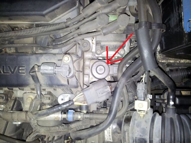

wisiu napisał(a):Witam, u mnie pojawił się podobny problem po wymianie intercooler'a . Po zdjęciu nogi z gazu przy ok 2000 obrotów słychać głośne buczenie a jak trzymam lekko gaz utrzymując ok 2000 obrotów słychać brzęczenie podobne do stuku zaworów. Czy to może być także zawór EGR?
Mazda 6 Diesel 2.0 wersja UK
darow napisał(a):wisiu napisał(a):Witam, u mnie pojawił się podobny problem po wymianie intercooler'a . Po zdjęciu nogi z gazu przy ok 2000 obrotów słychać głośne buczenie a jak trzymam lekko gaz utrzymując ok 2000 obrotów słychać brzęczenie podobne do stuku zaworów. Czy to może być także zawór EGR?
EGR badz selenoid od EGR brzecza a nie bucza. I w zaden sposob nie mozna tego porownac do stukania zaworow, bo to calkiem inny odglos. Jesli Ci cos buczy, sprawdz szczelnosc ukladu dolotowego
