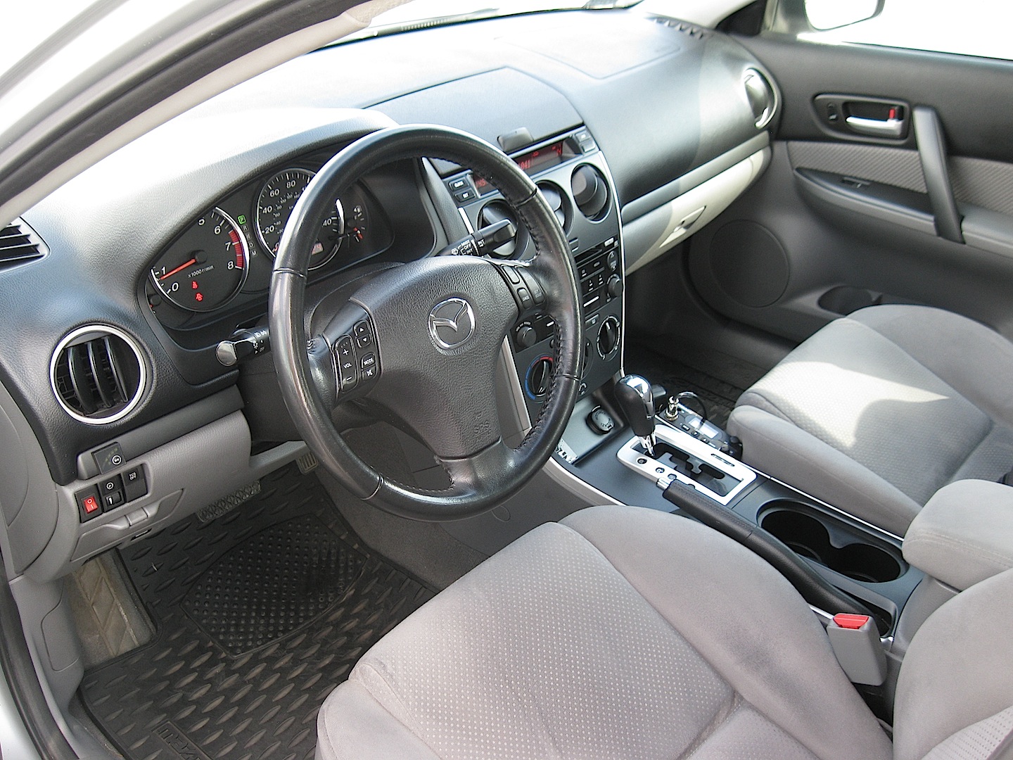

Tak sie przełącza z LPG na PB ze gdyby nie sygnal dzwiekowy z kontrolki to nawet bym nie wiedzial kiedy i na czym jade heh.ANDRYJAN masz moze fotke silnika jak to tam u ciebie wyglada i gdzie masz przełacznik LPG/PB ???
Dopisano 1 maja 2013, 17:24:
U mnie jest tak.A ten czerwony jak w promie kosmicznym to mam przeciwmgielne tylne dolozone ;P
Kliknij w fotke to sie powiekszy,bedzie lepiej widac <spoko>

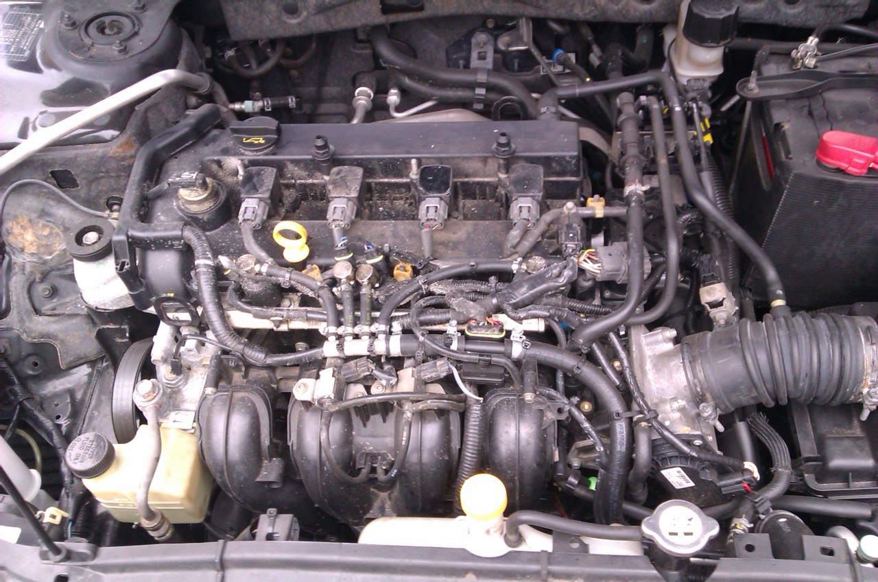

Postprzez andryjan » 24 maja 2013, 18:25

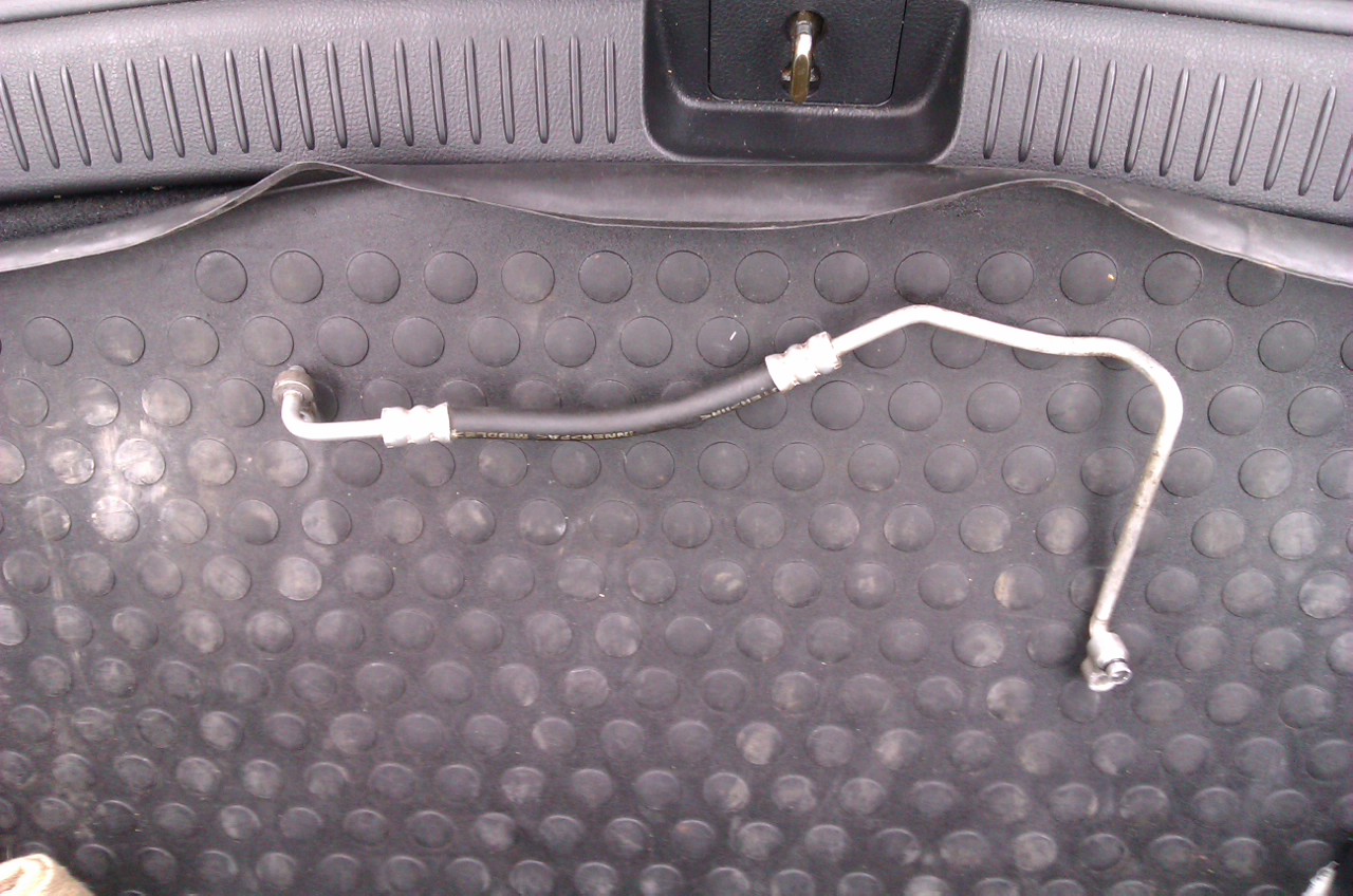

Obiecane zdjęcie spod maski oraz zdjęcie wężyka klimatyzacji (to krótkie ustrojstwo kosztowało 350 zł, nieszczelność występowała na samej końcówce, na tej po lewej stronie).

Postprzez NIEBO! » 24 maja 2013, 19:15
Się ciesz, że nie chłodnica jak u mnie :P Chociaż w sumie to nie wiem czy wężyk mam szczelny :P Się okaże :)
Co do instalacji jest ładnie – najważniejsze ze śmiga <spoko> ... tylko zastanawiam się gdzie Ci schowali reduktor ... za chłodnicą? :D

Postprzez andryjan » 26 maja 2013, 08:13
Wiesz co... Ty się zastanawiasz i najlepsze jest to, że ja też :D, na razie pobieżnie oglądałem i nie mogłem znaleźć, muszę się jeszcze dokładniej przyjrzeć i zlokalizować.

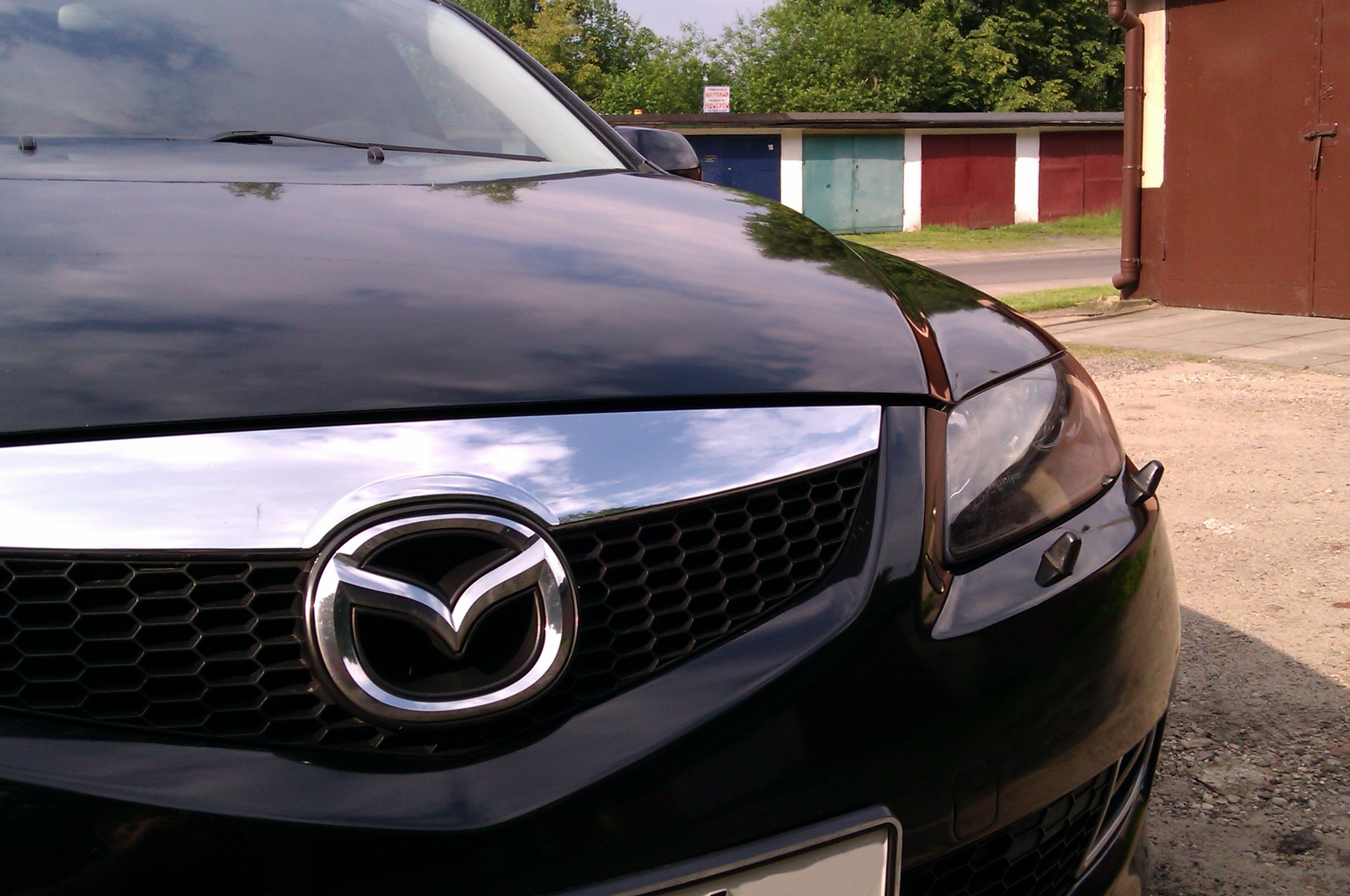

Postprzez andryjan » 8 cze 2013, 21:13

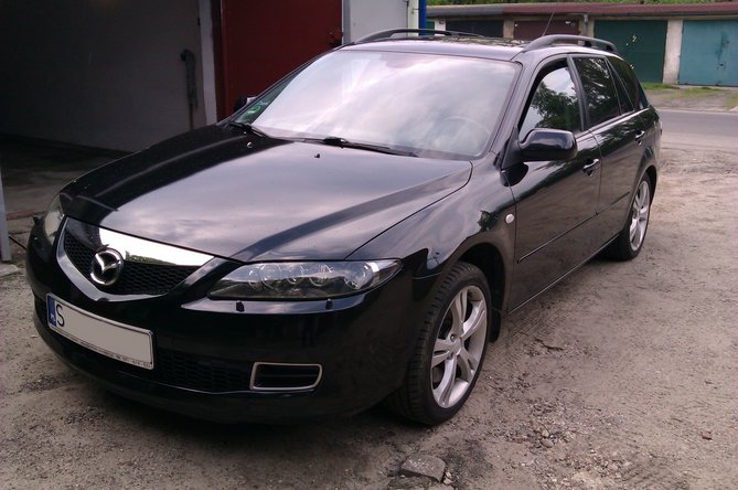

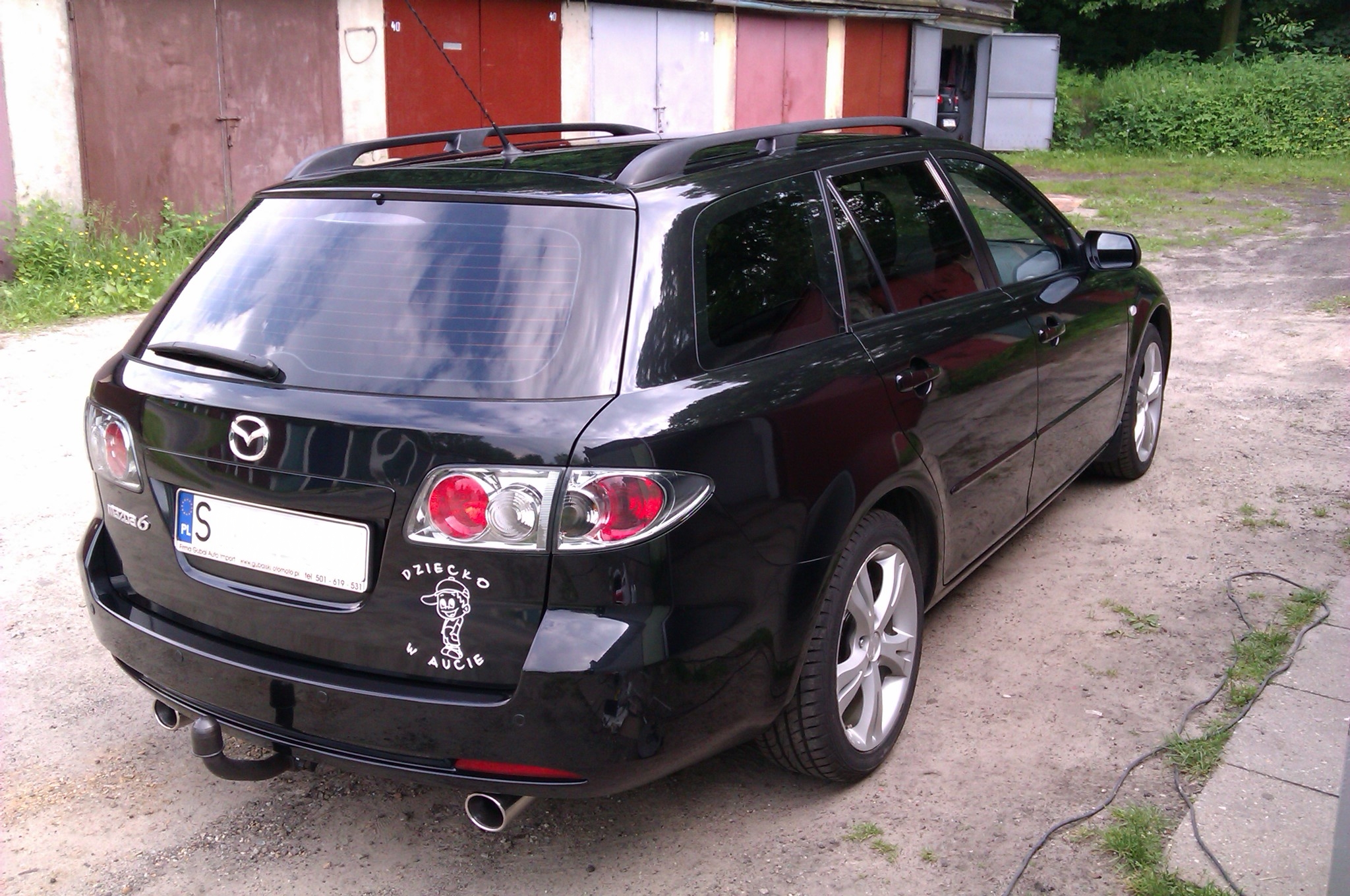

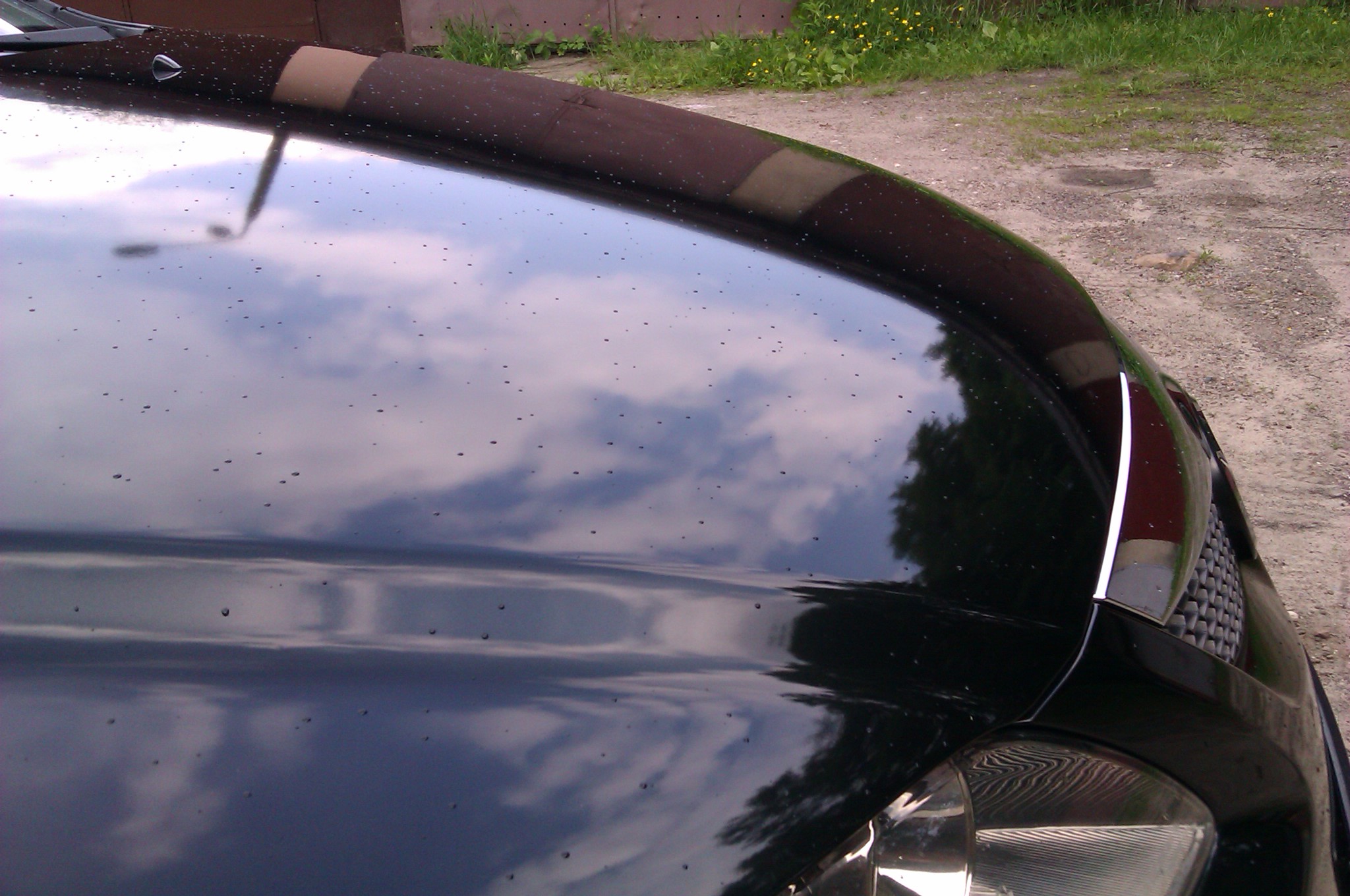

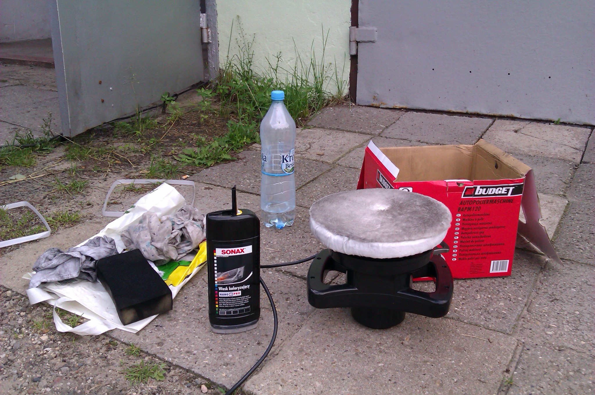

Zgodnie z planem wypróbowałem wosk koloryzujący Sonax i potwierdzam jego skuteczne działanie, elegancko pokrywa mikro ryski i nadaje ogólny połysk. Nie ukrywam, że mechaniczna polerka znacznie ułatwia i przyspiesza sprawę także również polecam sobie tym pomóc. Niżej efekt 2 godzinnej pracy (standardowo kropienie z nieba przedłużało robotę :/), generalnie jestem bardzo zadowolony, zdjęcia – tym bardziej z telefonu – nie do końca oddają widoku "na żywo":

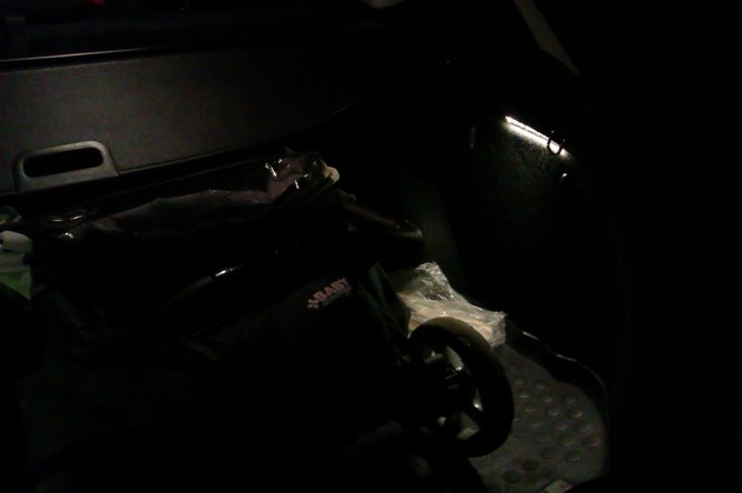

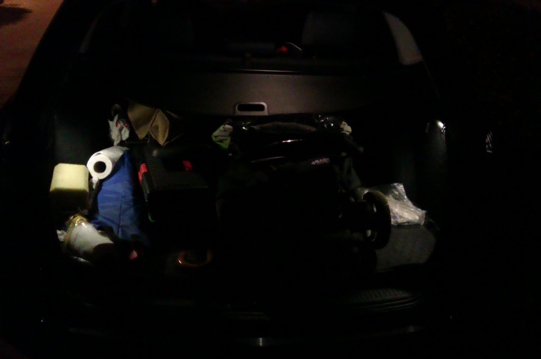

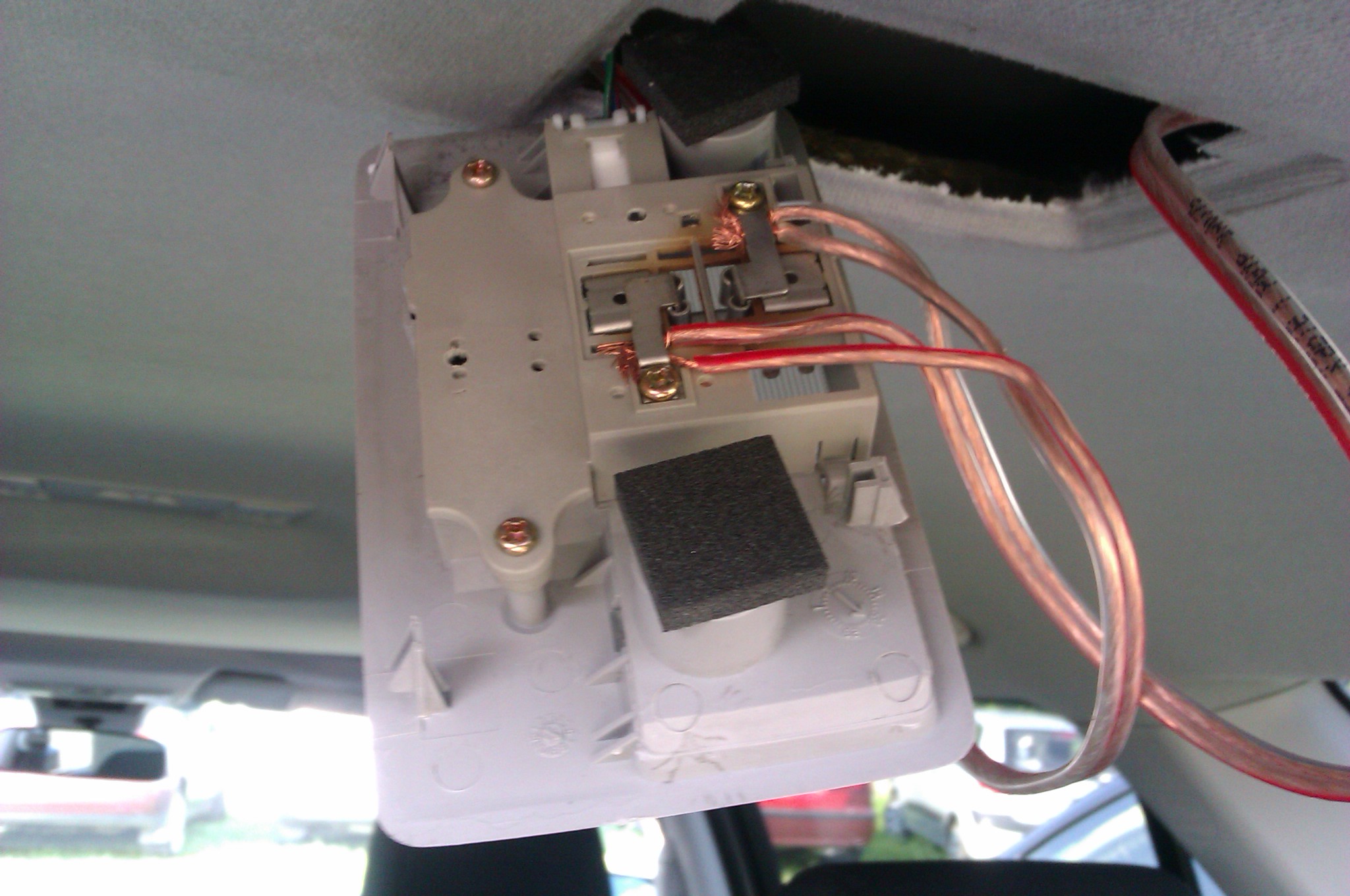

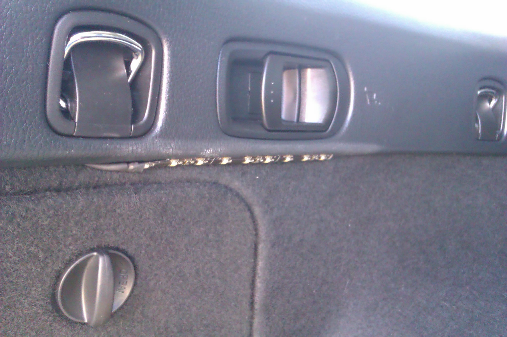

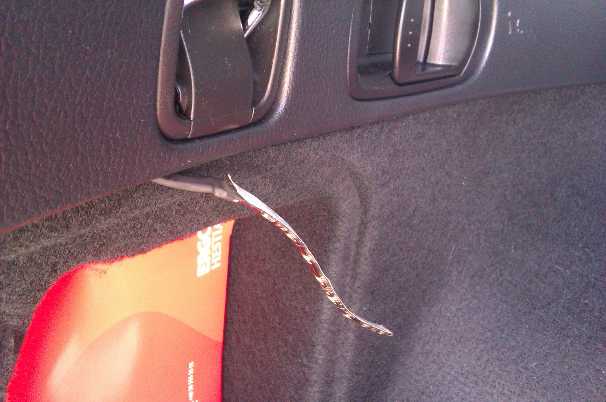

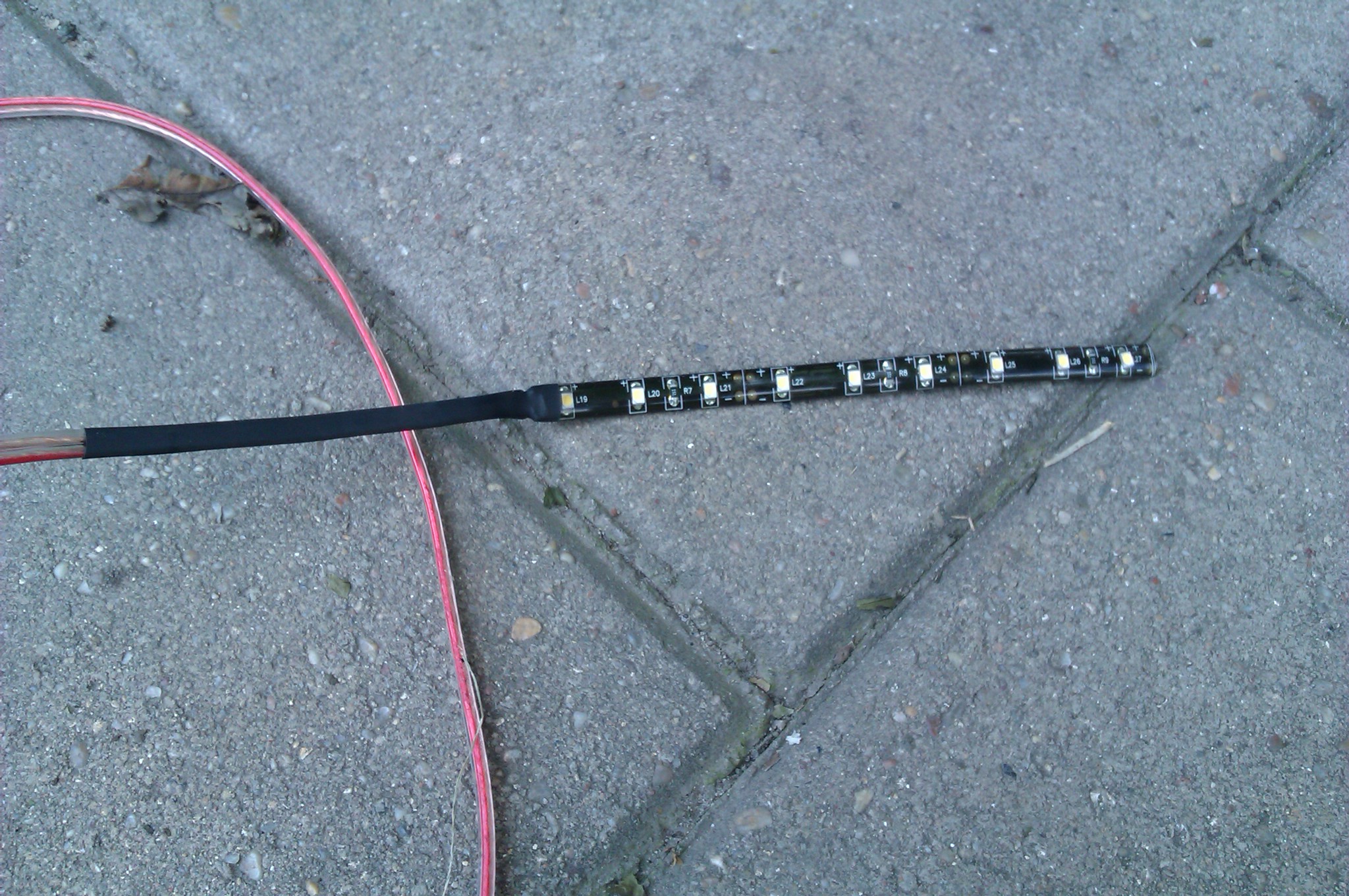

Zainspirowany kolegą NIEBO! zabrałem się za doświetlenie mojego bagażnika. Poszedłem krok dalej i znalazłem na Alledrogo samoprzylepną taśmę LED zalaną w silikonie w kolorze czarnym :D (jedynie 15 cm na stronę – co daje 9 diod), także ładnie zlewa się z czarnymi plastikami i w dzień praktycznie niewidoczna (odpadła sprawa ewentualnego malowania taśmy na czarno). Dodatkowo miejsce lutowania i kawałek kabelka "zalałem" czarną koszulką termokurczliwą, bo akurat w sklepie nie było czarnego kabla :P:
Bardzo skomplikowane i nieinwazyjne połączenia w lampce sufitowej ;)

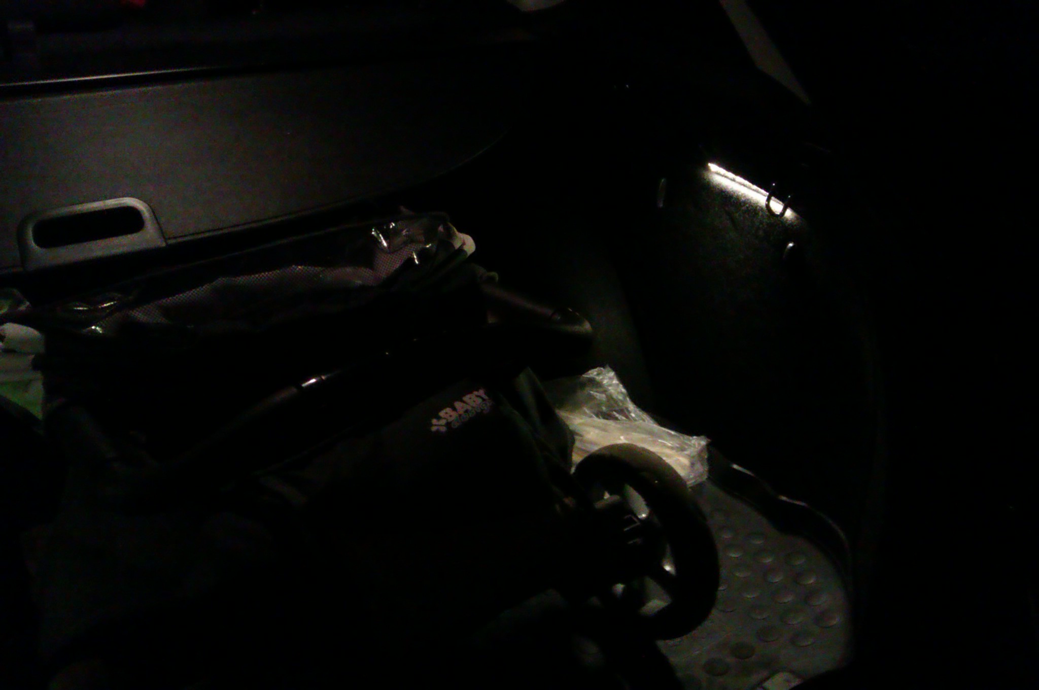

Po przyklejeniu
Efekt końcowy: elegancko doświetlony bałagan w moim bagażniku :). LEDy mają barwę dosyć ciepłą (celowo taką wybrałem) także niewiele odbiegają od oryginalnej żarówki w podsufitce i na razie tak zostawię. Całość kosztowała kilkanaście PLN i jakieś 1,5 godziny roboty. Jak dla mnie warto sobie zrobić.

Postprzez NIEBO! » 16 cze 2013, 13:49
Pewnie, że warto! Cieszę się, że się na coś mogłem przydać :) Trochę krótkie te paski wsadziłeś, ale i tak jest o NIEBO! <lol> lepiej niż w serii. Dobrze wiedzieć, że są taśmy na czarnym podłożu :D

Postprzez andryjan » 17 cze 2013, 11:42
Tak, tak, jeszcze raz dzięki za opis kolego :). Na pewno krótsze taśmy od Twoich, ale stwierdziłem, że diody na tyle mocne że te 9 sztuk na stronę ładnie doświetla.
