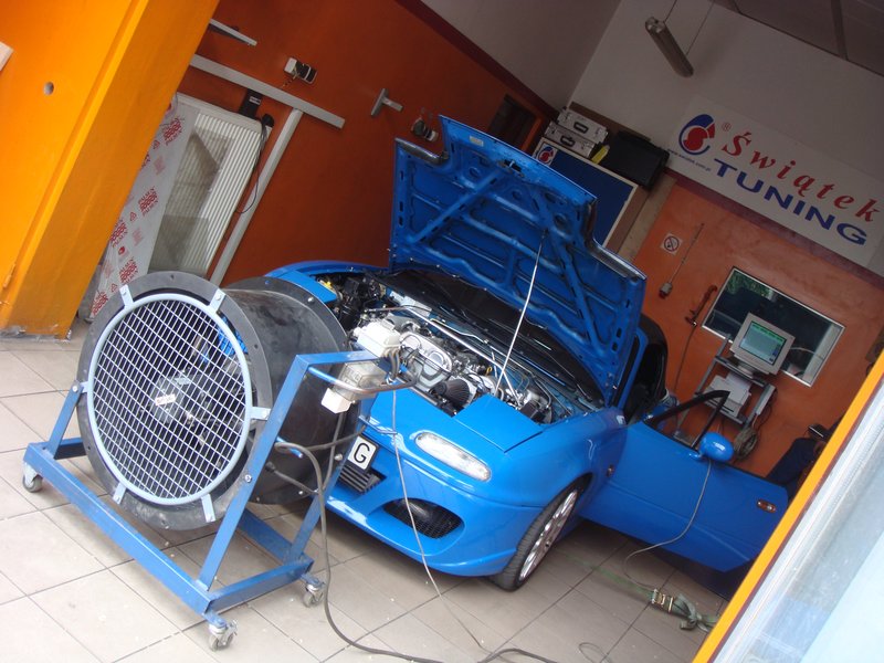

Krotka relacja z wycieczki kilka przecznic dalej.
Na początek klienta nalezy unieruchomic, aby bez zapalaty nie oddalil sie z warsztatu:
Nastepnie nalezy upewnic sie czy da sie wyjsc z auta w razie eksplozji/implozji....
...i potem wlaczyc wentylatorek i zakręcic czterema tylnimi rolkami
I wykresik: grube linie wykres nowy, cienkie linie stary
