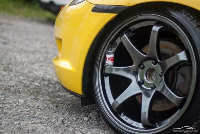

  • kute felgi XXR 522 19x10" ET42 (z dystansamia daje to ET17 przód, ET22 tył)ł
  • opony 265/30
  • lekkie nakrętki do kół

  • zawieszenie gwintowane TEIN Super Street
  • dystanse 25mm przód, 22mm tył
  • większe hamulce (344x32mm 4ry tłoki Brembo)

teoretycznie z przodu miało być -50mm ale z tego co mierzyłem to u mnie przy wszystkich kołach od środka piasty do krawędzi błotnika jest 32cm a w serii tył ma 35.5cm a przód 39cm :)
Ogólnie z tak niskim zawiasem nie ma problemu poza śpiącymi policjantami z kostki – ich nie jestem w stanie przejechać ;), z resztą daje sobie rade
jeżeli wjechałby 19" to z oponą 225/40 czyli średnica koła taka sama jak 225/45/18 z tym że pewnie coś szerszego (8.5-9" przód i 9.5-10" tył z lekkim naciągem) – ale to dopiero po zagięciu rantów się okaże i pewnie w tym roku się z tym nie wyrobie ;)
Fele to kute Ray's z 350Z – naprawdę wytrzymałe i o 1.5kg lżejsze od serii na szt.
