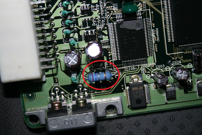

Postprzez lech323 » 28 sie 2013, 23:16
odgrzewam stary temat, ale może komuś pomogę.
pojawił się u mnie kod błędu P0216, mrugała kontrolka świec żarowych, brak mocy, głośno metalicznie chodził oraz co najważniejsze nie cykał (tykał) zawór TCV.
Okazało się, że spalony był rezystor na komputerze, który był powiązany z zaworem.
Naprawę wykonał mi elektryk, także zdjęć nie mam, ale jeżeli ktoś ma taki problem to piszcie (najlepiej na PW abym dostał maila), wyciągnę komputer, zrobię zdjęcie i wrzucę na forum, zaznaczę który to rezystor i jaką ma wartość.

Postprzez xANDy » 29 sie 2013, 12:02
lech323 napisał(a):spalony był rezystor na komputerze
Zastanawiające jest dlaczego się spalił... gdzieś musiało być jakieś zwarcie, on się nie pali sam od siebie, dla zabawy przecież...

Postprzez lech323 » 23 wrz 2013, 23:10
dokładnie nie znam przyczyny.
miałem zaklejony zawór TCV bo ciekł, być może uzwojenie cały czas pływało w ropie i powstało na nim przebicie. instalacja była ok. zawór przy okazji wymieniłem i nic na razie się nie dzieje.
załączam zdjęcie z wymienionym opornikiem, na płytce jest opisany jako R620, wymieniony na 2,7 ohma.
