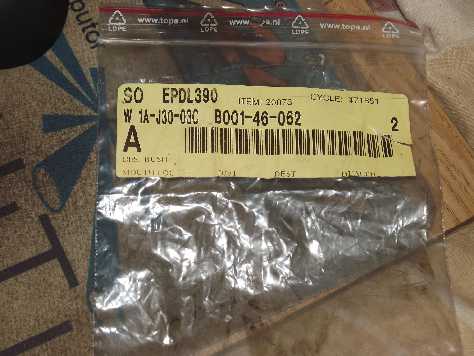

Hmm a nie masz numer katalogowego gdzie z opakwania albo cos? przydaloby sie , jutro juz mialbym na miejscu jak mialbym numer:)

One pasują praktycznie do każdej mazdy,BA/CA ITP
