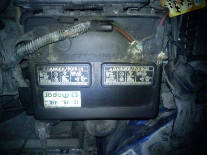

Poniżej foto akumulatora biorcy, obstawiam, że prawy zacisk to plus, mylę się?

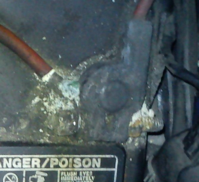

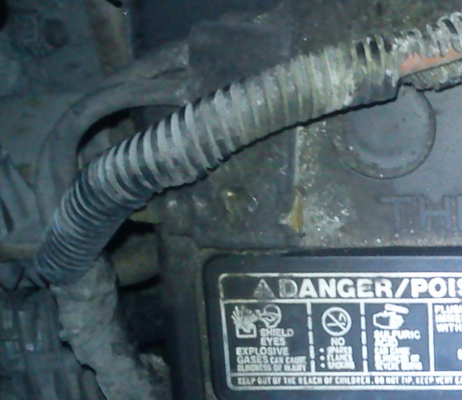

co do aku to poniżej dokładniejsze wycinki zdjęć. auto wciąż stoi i nie mam pomysłu jak do niego się zabrać:(

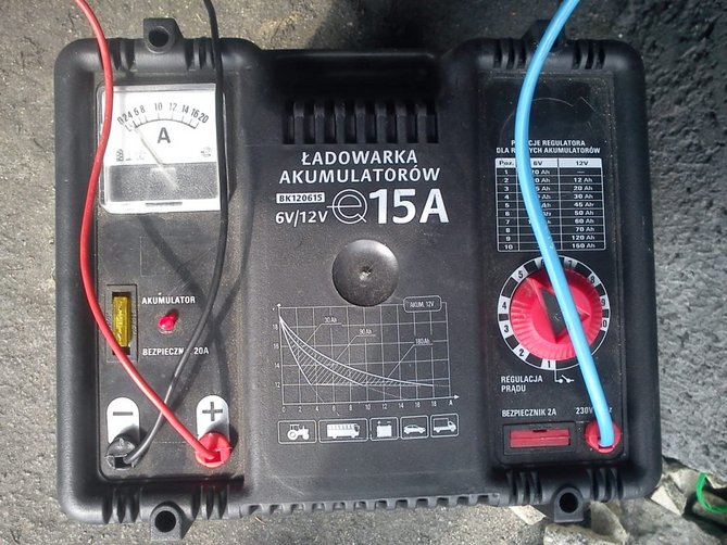

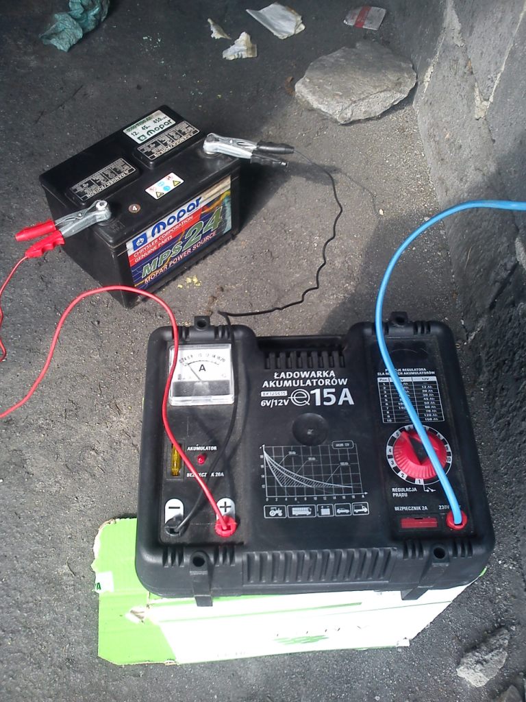

wyjąłem więc akumulator i podłączyłem do prostownika (foto poniżej).
Czy poza podpięciem plus do plusa i minus do minusa, wybraniem odpowiedniej wartości z tabelki dla mojego akumulatora (12V, 45Ah) i podłączeniu do sieci coś powinienem wykonać? Jakiś włącznik na prostowniku?
Czy po podpięciu do sieci coś powinno dziać się ze wskazówką na prostowniku? mi pokazuje 2A i nic się nie dzieje.
Jak długo ładować (o ile jest ładowany) akumulator?

facet idz kup se akumulator skoro taki prostownik podaje tylko 2Amperki to idz po nową baterię.
prawidłowo prostownik powinien zaczać od 6-8 A a potem wartość powinna spadać aż do 0-1A wtedy bateria jest juz na ful naładowana. jesli taką ma wartość jak na djećiach to jest uszkodzony. u mnie prostowniki tak reagują i zawsze baterie są dobrze naładowane.
