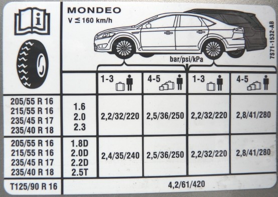

Takie szybkie pytanie o ciśnienie w oponach.
Producent zaleca przy rozmiarze 205/55/16 2,2 bar.
Jakie w takim razie powinno być przy 225/40/18 ? Wiadomo, inny profil opony i wielkość.
Jakieś doświadczenia w tym temacie?
u mnie na paradach spec 2 jest max 44 psi – czyli 3 bary. Na forach w US do normalnej jazdy zalecają w granicach 35 psi czyli około 2.4/2.5 bara. Profil opony 225/35/18
dla bezpieczeństwa felgi przy niższym profilu lepiej ładować wiecej powietrza . przy 18 i profilu 40 3 bary byly by ok
