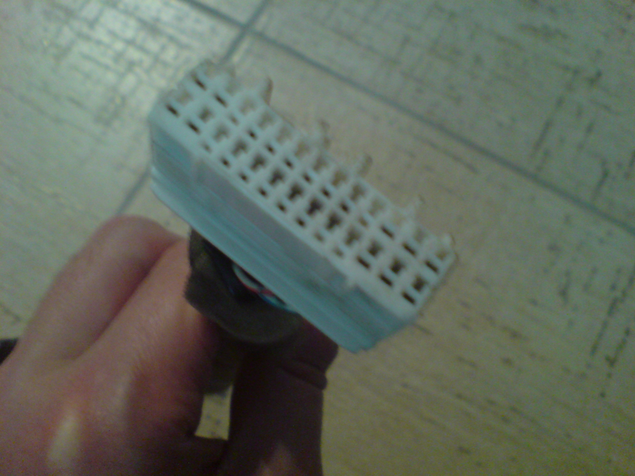

No to tutaj fotki.
1 i 2. Kostka subwoofera
3, 4, 5 i 6 Wiązka wzmacniacza
7, 8 , 9 i 10 wiązki przy radiu

Masz już nieźle poprutą tą instalację od strony radia szybkozłączki i dołożony jakiś moduł chyba zestaw głośnomówiący.
Brakuje zdjęcia kostki wiązki bose w nogach pasażera.
Z tych zdjęć niewiele można się dowiedzieć na temat samych kabli więc pytanie, czy przy kostce wzmacniacza bose są jakieś kable ekranowane ?
Czy w oryginalnej wiązce przy radiu idą jakieś ekranowane kable ?
Co do odcinka wzmacniacz – sub, to rozumiem że brakuje kabla czyli że wiązka jest niekompletna.
Wtyczkę od strony wzmacniacza sfotografowałeś (chociaż diabli wiedzą ile tam masz pinów), a jak wygląda złącze z którym ma się to połączyć od strony suba ?

Instalacja przy radiu dość brutalnie została potraktowana. Ten moduł to chyba zestaw głośnomówiący, ale on ma ucięty jeden z przewodów. na kablu przypominającym RS (fotki poniżej).
Tej kostki w nogach nie bardzo mogłem znaleźć. Ona jest pod jakimś plastikiem, pod schowkiem, ...?
Złącze przy subie jest na 1 i 2 fotca.
Po obu stronach jest 5 pinów.

Zdjęcia 1 i 2 przedstawiają złącze które się wpina bez pośrednio do suba ? czy złącze które leci do wzmacniacza ?
Z tego co zrozumiałem to masz w bagażniku kawałek kabla który można podpiąć do suba ale niestety do spięcia z wiązką wzmacniacza już brakuje jakiegoś odcinka instalacji.

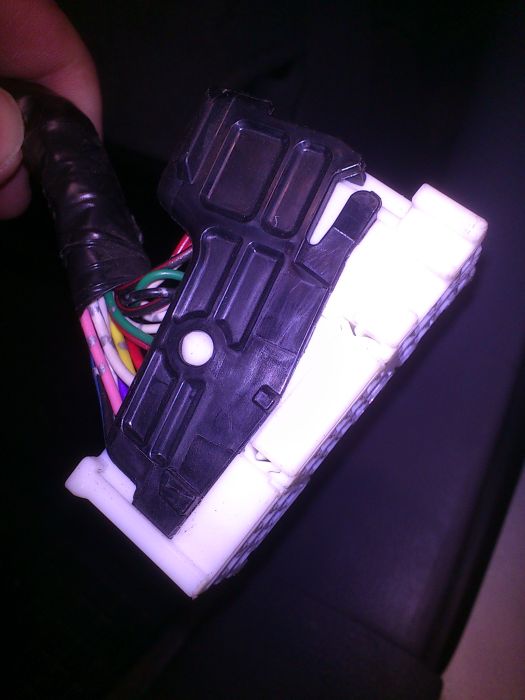

Postprzez Berrt » 12 kwi 2013, 00:05
Tak jak pisałem to jest wtyczka po stronie wzmacniacza.
Ja szukam wtyczki żeby wpiąć wiązkę z wzmacniacza do radia. Niestety u siebie nie bardzo mogę ją zlokalizować. Na allegro znalazłem aukcję gdzie ktoś sprzedaje wiązkę która wygląda jak moja.
Kostka która "siedzi" w tunelu to zaznaczona czerwonym kółkiem.
Żółtym kółkiem zaznaczyłem wtyk do radia.
Nie mam pojęcia gdzie wpiąć tą wiązkę do wzmacniacza (2 zdjęcie).
