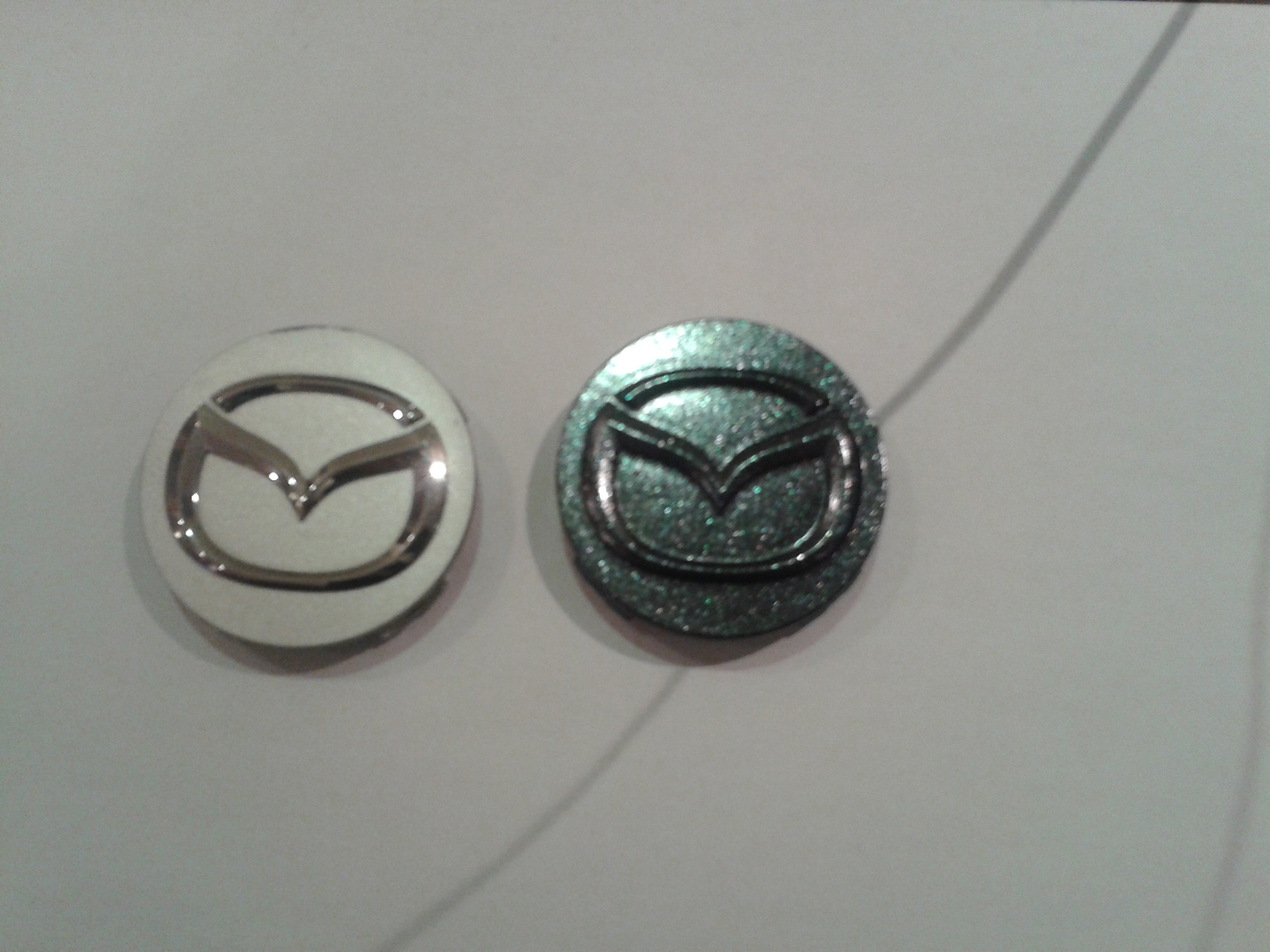

nie wytrzymałem i postanowiłem pobawić się na zaślepkach od kół:
3x black
3x black + 3x metalizer
EDIT
3x black

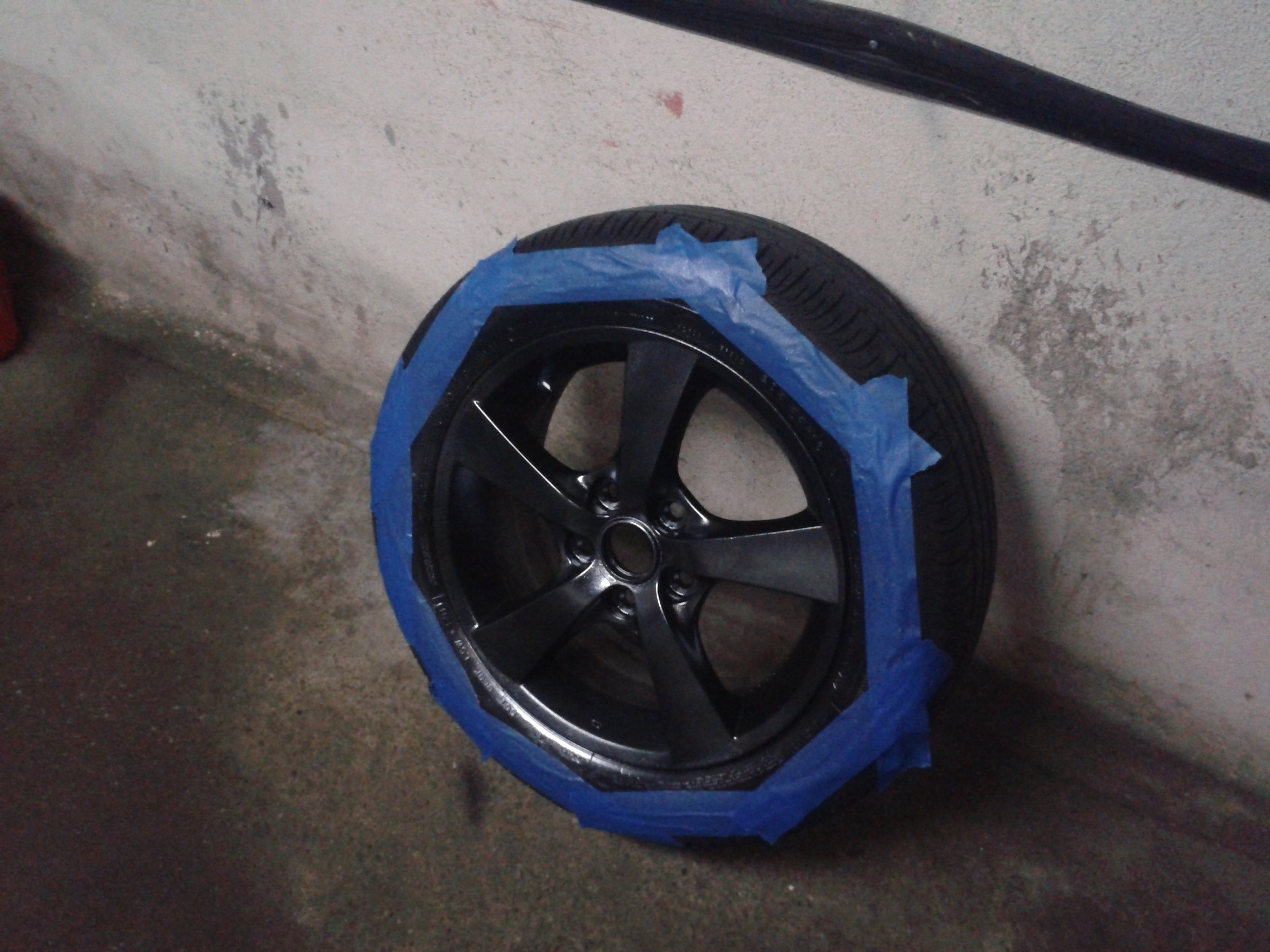

Mała próbka przed wiosną. Temperatura lekko powyżej 0 st C, więc pobawmy się
Przygotowanie do malowania:
3x czarny
3x czarny + 3x srebrny metalizer
Zaliczyłem 1 wtopę. Nie należy zrywać izolacji w czasie nakładania warstw. Jedno (foto nr 1) i drugie (foto nr 3) oklejenie jest ok. Sposób 2 jest nawet lepszy, bo zapewnia lepsze krycie krawędzi przy oponie. Tyle tylko, że aby dobrze zdjąć nadmiary z gumy warstwa plastidip musi być dość gruba, inaczej będzie się rwać i będzie więcej zabawy przy czyszczeniu.
3x czarny
hmm mam wrażenie że metalizera w jednym miejscu jest więcej w innym mniej takie plamy jakby
Dopisano 16 mar 2013, o 20:48:
przykładałeś może koło do auta?
Dopisano 16 mar 2013, o 20:49:
jak przyglądam się tym zdjęciom to chyba najlepiej wygląda to 2

Nie ukrywam, ze w 1 miejscu jest zaciek
Co do równomierności nakładania to raczej wina aparatu i lampy błyskowej. Oglądając na żywo nie zauważa się tego.
nakładałeś 3 warstwy czy 3 koła pomalowałeś?
Puszka wystarczy na więcej niż jedną felgę?

Bałem się dziś temperatury, więc pomalowałem tylko 1 koło "na próbę". W sumie nakładałem 6 warstw (3x czarny, 3x metalizer). W obu puszkach jeszcze zostało ... na ile starczy napiszę jak się skończy
zdjęcie 3x czarny fajnie wyszło i widzę, że moje (jak bozia da) pójdą do renowacji i nie będę się bał czarnego matu lub grafitu...

lukaszm napisał(a):np te 5 szprych tylko z przodu pomalować a reszte w czarnym macie zostawić.
Ciężki kawałek roboty, ja zerwałem bo ciężko jest to wykonać tym środkiem. Pozostają strzępy na krawędziach podczas odklejania bezpośrednio po malowaniu. A trzeba odklejać bo jak dasz 3 warstwy bez odklejania to później lipa na maxa. Chyba że odetniesz nożykiem do tapet, ale wtedy możesz porysować felgę.
