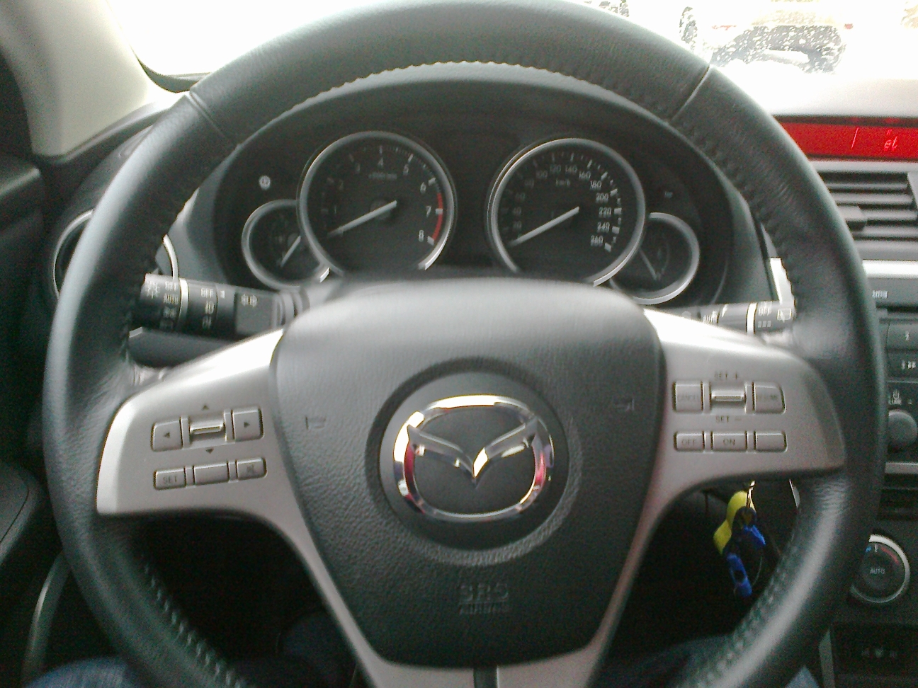

witam
dorzucę swoje 3 grosze. uprzedzam, że mało odkrywcze.
od zakupu (listopad) ściągało mi Madźkę w prawo, i to całkiem zauważalnie.
po puszczeniu kierownicy zostawałem w pasie ruchu 50m max 70m. potem prawe koło wjeżdzało na pas.
ciśnienie w oponach było ok. historia auta raczej wiarygona.
obecne oponki to 3-letnie zimówki fulda kristal supremo 16" (baaardzo przeciętne ale mało jeżdzone, w dobrm stanie)
po 3kkm, szarpnałem się na geometrię w ASO.
Tył był nieco poza normą, przód w normie ale i tak ASO wszystko skorygowało.
Jest poprawa, choć sami przyznali, że nie całkowita.
Teraz w pasie ruchu bez trzymania kierownicy przejeżdzam 100 max150m.
sama kierownica do jazdy prosto jest minimlanie przekręcona w lewo. ... ponoć TTTM.
posłuchalem przy okazji o nierównych drogach w Poslce i choc brzmiało to jak zasłona dymna serwisu
to jest w tym ziarno prawdy. Gdy na pustym(!) odcinku pojechałem testowo samym środkiem drogi to ściaganie było jeszcze mniejsze, ale nadal było.
Serwsiant z ASO zasugerował, że opony już się krzywo wytarły na złej geometrii
i muszą teraz trochę popracować na nowej, żeby się "ułożyły".
Przyznam, że takiej teorii wcześniej nie słyszałem.
no cóż, pojeździmy zobaczymy.
Edit 21.01.2013
gniecie mnie jednak ta skręcona w lewo kierownica.
nie wiem czy to jest ok, oceńcie sami. jechalibyście do ASO z reklamacją?

dzięki wszystkim za odpowiedź. umówiłem się w aso na poprawkę.
edcyja 29-01-2013:
ku mojemu zaskoczeniu, sprawę poprawki aso potraktowało z zaangażowaniem. mogli tak od razu
inny serwisant, inny zapał do pracy.
nie tylko wyprostowano kierownicę ale i w końcu ustawiono zbieżność jak należy.
w sumie odbyliśmy aż 3 jazdy próbne, po każdej było trochę lepiej i w końcu jest ok.
co pomogło?: zamiana kół przód/tył (opony kierunkowe więc inne roszady nie wchodziły w grę) + korekta tzw kąta wyprzedzenia (sworznia zwrotnicy?). ponoć tego się za bardzo nie reguluje ale u mnie zadziałało.
edcyja 29-01-2013:
