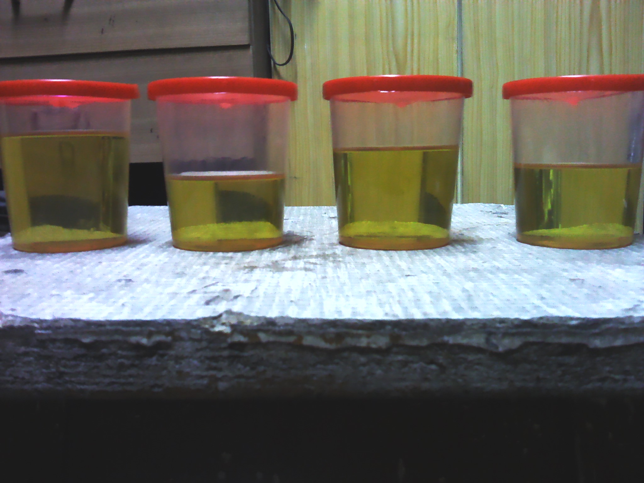

kingiru napisał(a):Musze jeszcze wyniki zinterpretowac, ale chyba nie jest najlepiej
zobacz w dziale diesel MZR-CD...
masz tam watek o tescie przelewowym... i interpretacje po nim
viewtopic.php?f=90&t=108006&hilit=test+przelewowy
wedlug mnie nie jest najlepiej...
ps. mysle, ze dwa wtryski... do wymiany...
czyli jak dobrze to wszystko rozumuje
1,4 x najnizszy wynik 46,5 =65,1 to jest dopuszczalna granica. W tym przypadku nr ewidentnie przelewa , a nr 3 (68ml) jest niewiele poza norma. Tak czy inaczej dwa leja

kingiru napisał(a): Tak czy inaczej dwa leja
mozesz dac reanimacyjna dawke... plynu do czyszczenie wtryskow (nazwe specjalnie pominalem *) ...
i wykonac test jeszcze raz...
* – w/w roztwor na litere F sie zaczyna
wiem wiem F...., myslalem o tym, musze sie zastanowic. Dawkowanie poprzez podlacznie zewnetrznego zbiorniczka bezposrednio, a nie do baku. Zawsze tansze niz wtryski
Z drugiej strony kupic uzywane wtryski to tez loteria
Pedro

kingiru napisał(a):Ale jak wymieniac podkladki na 2-ch lejacych wtryskach, skoro i tak sa do wymiany
normalnie... koszt kompletu podkladek w ASO UK to 20GBP
w pierwszej kolejnosci przeczysc je i powtorz test przelewowy... moze dwa, a moze jeden do wymiany...
i tak trzeba kupic minimum jeden...
raczej czyszczenie/przeplukiwanie przy pomocy plynow forte itp. przy takiej roznicy niewiele da, ale moze warto sprobowac..
1y i 3y wtrysk do wymiany, potem kalibracje testerem.
oczywiscie podkladki pod wtryski nowe i od razu regluacja zaworow to abs koniecznosc.
