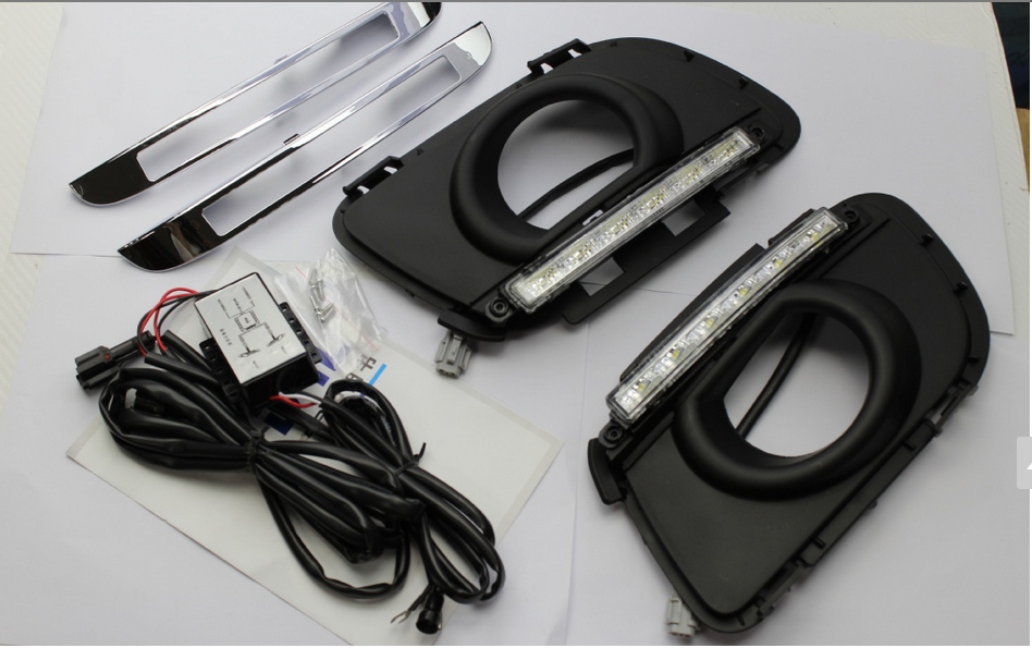

Postprzez andryjan » 30 mar 2013, 10:11
dobrzyn22 bardzo fajna fotorelacja, tak mi się spodobała, że zamierzam zrobić chyba identyczną instalację w mojej M6 (chyba nawet kupię te same światła LED, ten egzemplarz rzeczywiście sprawia wrażenie solidnego zestawu i przede wszystkim będzie pewność, że spasuje) i w związku z tym mam kilka pytań:
1) czy bardzo konieczne było ściąganie całego zderzaka do montażu?. Jeśli to możliwe to chciałbym tego uniknąć demontując po prostu tylko te wloty powietrza, a potem poprowadzić przewody być może z pomocą jakiegoś sztywnego drutu tak żeby wszystko ładnie poprzeciągać, czy Twoim zdaniem dałoby tak radę?.
2) jeśli chodzi o podłączanie w odpowiednie bezpieczniki: do tego celu stosowałeś takie specjalne "blaszki", które nachodzą na nóżki bezpiecznika i całość do gniazda, czy może w inny sposób?.
3) w mojej M6 posiadam fabryczny czujnik zmierzchu: czy dobrze rozumuję, że powiedzmy identyczne połączenie jakie Ty zastosowałeś zagwarantuje mi to, że gdy zadziała czujnik zmierzchu i załączy automatycznie światła postojowe + ksenony to tym samym zadziała przekaźnik z świateł LED, które zgasną?.
4) ostatnie pytanie do samych świateł Vertex LED HiD 506HP: czy jesteś z nich cały czas zadowolony, tzn. czy po tym czasie nic złego się z nimi nie dzieje?.
Pozdrawiam i z góry dzięki za odpowiedź.

Postprzez dobrzyn22 » 30 mar 2013, 18:44
andryjan napisał(a):czy bardzo konieczne było ściąganie całego zderzaka do montażu?
tak <ok>
andryjan napisał(a):chciałbym tego uniknąć demontując po prostu tylko te wloty powietrza
ciężko się do nich dobrać bez demontażu zderzaka...ale to nie jest trudne ;)
andryjan napisał(a):czy Twoim zdaniem dałoby tak radę?.
wszystko da radę...ale moim zdaniem utrudnił byś sobie robotę
andryjan napisał(a):jeśli chodzi o podłączanie w odpowiednie bezpieczniki: do tego celu stosowałeś takie specjalne "blaszki", które nachodzą na nóżki bezpiecznika i całość do gniazda, czy może w inny sposób?.
inny – przewód jest włożony razem z nóżką w gniazdo skrzynki bezpieczników (może mało profesjonalnie, ale zdaje egzamin ;) )
andryjan napisał(a):w mojej M6 posiadam fabryczny czujnik zmierzchu: czy dobrze rozumuję, że powiedzmy identyczne połączenie jakie Ty zastosowałeś zagwarantuje mi to, że gdy zadziała czujnik zmierzchu i załączy automatycznie światła postojowe + ksenony to tym samym zadziała przekaźnik z świateł LED, które zgasną?.
wydaje mi się, że tak powinno działać-akurat z czujnika zmierzchu nie korzystam raczej – musiał bym sprawdzić, ale dostęp do auta będę miał za ok. tydzień
andryjan napisał(a):ostatnie pytanie do samych świateł Vertex LED HiD 506HP: czy jesteś z nich cały czas zadowolony, tzn. czy po tym czasie nic złego się z nimi nie dzieje?.
czasem zdarzy im się zaparować,ale para schodzi z czasem, więc myślę, że jest to normalne zjawisko...Co do reszty -od momentu instalacji -zero problemów <spoko>

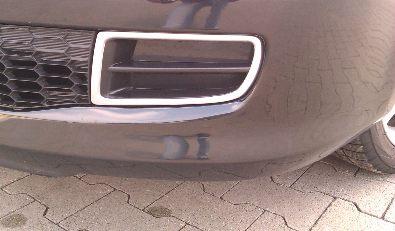

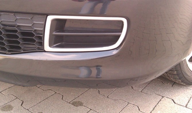

Postprzez marex » 30 mar 2013, 23:40
dobrzyn22 napisał(a): chciałbym tego uniknąć demontując po prostu tylko te wloty powietrza
Czy ja wiem czy tak ciężko?? wymontowywałem kratkę z prawej strony podczas dodawania czujnika niskiego poziomu płynu spryskiwaczy.
Fakt że w tym wypadku było trzeba zdjąć koło i odkręcić nadkole ale i w tym wypadku trzeba odkręcić nadkole od zderzaka. ono jest bardzo elastyczne.
Wyjmując kratkę na początek trzeba wyciągnąć srebrną obwódkę, a później reszta wychodzi bez najmniejszego problemu.

Postprzez andryjan » 31 mar 2013, 08:30
marex napisał(a):Wyjmując kratkę na początek trzeba wyciągnąć srebrną obwódkę, a później reszta wychodzi bez najmniejszego problemu.
Czyli rozumiem, że srebrna obwódka jest na tych zatrzaskach, po czym czarny środek wychodzi już bez oporów?.

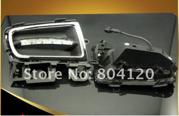

Wracając do samego montażu świateł LED w moim przypadku będzie trochę więcej roboty, bo nie mam dieslowych przelotnych kratek jak kolega dobrzyn22, powierzchnia jest zaślepiona i będzie trzeba coś dodatkowo wyciąć.

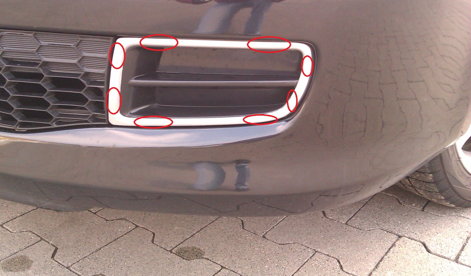

Postprzez marex » 31 mar 2013, 09:57
z tego co pamiętam to wygląda w ten sposób, że w miejscach zaznaczonych na czerwono są wypustki które mają (nie wiem jak to dokładnie wytłumaczyć) jakby odpowiedno zadarte (górne) górę , dolne w dół i one wchodzą między dwa zatrzaski czarnej kratki.
coś w ten deseń :
szara wygląda tak jak czarna tylko czarne mają zabezpieczenie na boki a szara do góry.

andryjan napisał(a):w moim przypadku będzie trochę więcej roboty, bo nie mam dieslowych przelotnych kratek
może zamiast rzeźbić, poszukaj czy nie można dostać jakiegoś gotowca zaślepek, albo np zakup sobie od wersji dizlowskiej.

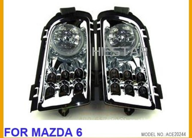

Postprzez Wojtek » 31 mar 2013, 14:17
matthies napisał(a):poszukaj czy nie można dostać jakiegoś gotowca
sa...
sa...
To rzeczywiście też jakieś rozwiązanie, ten Hiestar prezentuje się nieźle tylko prawie dwa razy droższy od świateł Vertex no i nie wiadomo jak z trwałością. Raczej jednak wolę się trochę pomęczyć z plastikami i uzyskać efekt jak u kolegi dobrzyn22.
