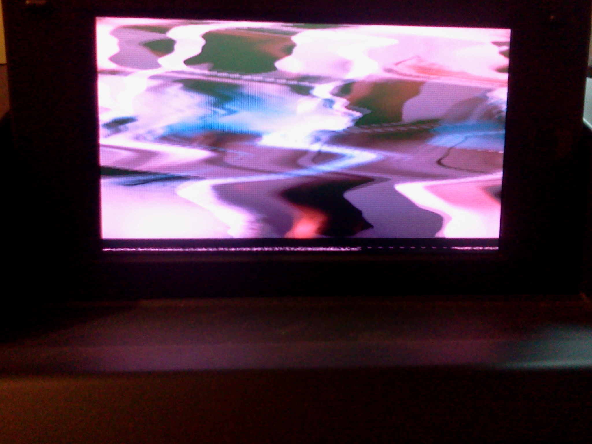

cd zabawy z podłączaniem PC pod oryginalny monitor .
Może jest częściowy sukces.

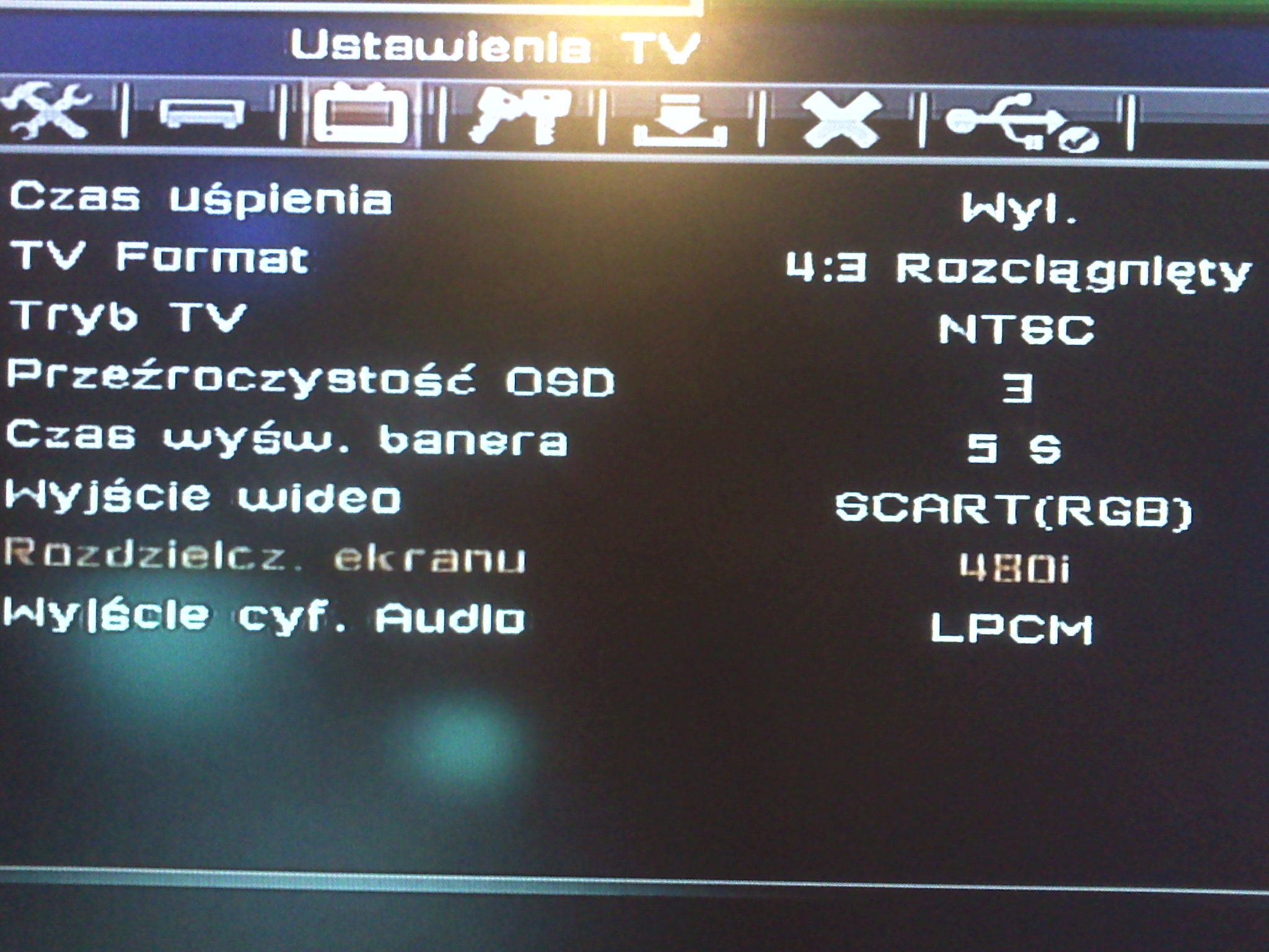

Podłączyłem tuner DVB-T, który ma wyjście po EURO.
Zaprogramowałem żeby na Euro był sygnał NTSC oraz Euro (RGB) – tak wygląda konfiguracja na TV
i uzyskałem taki efekt
potem coś poruszałem kabelkami i ekran stał się ostrzejszy, ale co jakiś czas się jakby skręca i rozmazuje i mamy taki efekt
Może ktoś wie co można z tym zrobić.
