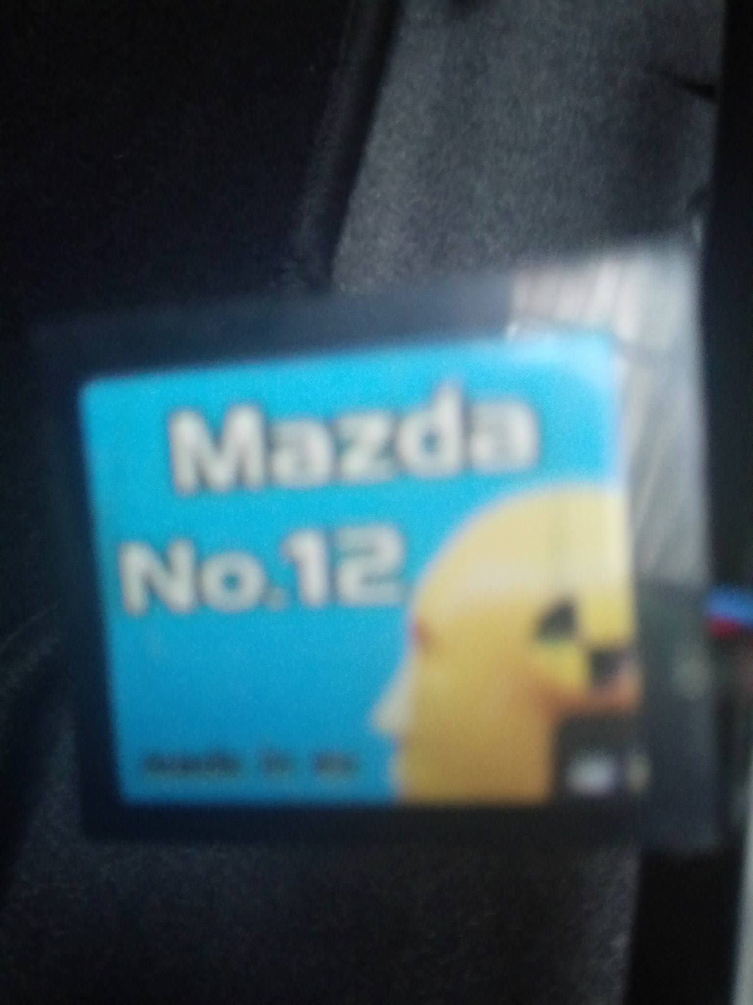

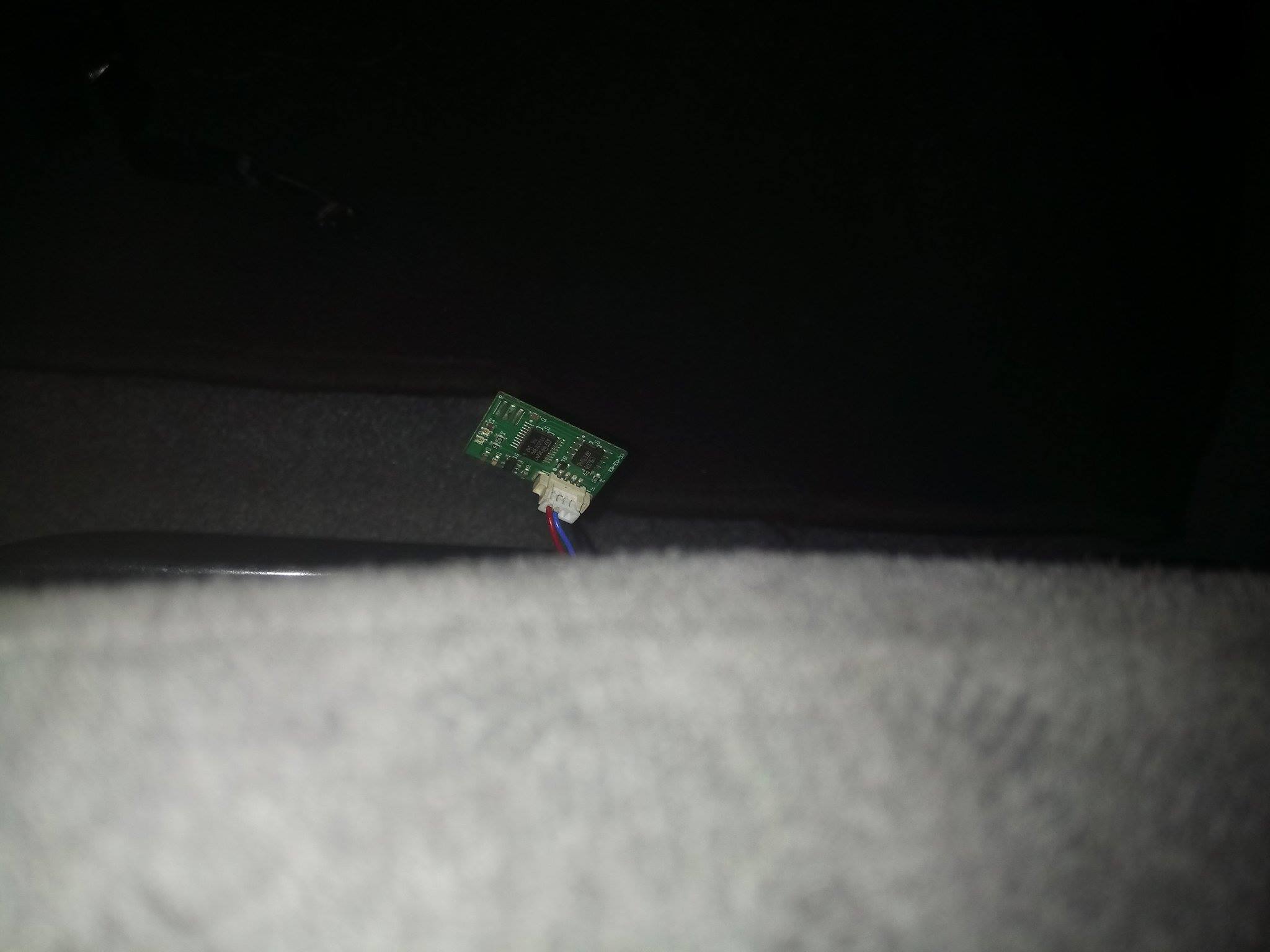

Witam, dziś podczas sprzątania auta zruszyłem coś pod fotelem pasażera. Po odpaleniu zaświeciła się kontrolka poduszek. Chciałem poruszać kostkę ewentualnie wypiąć i wpiąć kilka razy. To co ujrzałem pod spodem dość mocno mną wstrząsnęło. Mianowicie:
1. Kostka od maty w fotelu jest odpięta i majta się swobodnie.
2. Znalazłem "puszeczkę" owiniętą izolacją po rozwinięciu okazało się, że jest to coś takiego (foto 1) w środku jest płytka elektroniczna z trzema przewodami z których jeden się odlutował (zapewne sprawca migającej kontrolki)
Martwi mnie to. W jakim celu zostało zastosowane takie rozwiązanie? Jaki ma to wpływ na bezpieczeństwo?
Czy po ponownym przylutowaniu przewodu można zdiagnozować poprawność działania wszystkich poduszek powietrznych? bardzo proszę o pomoc.
