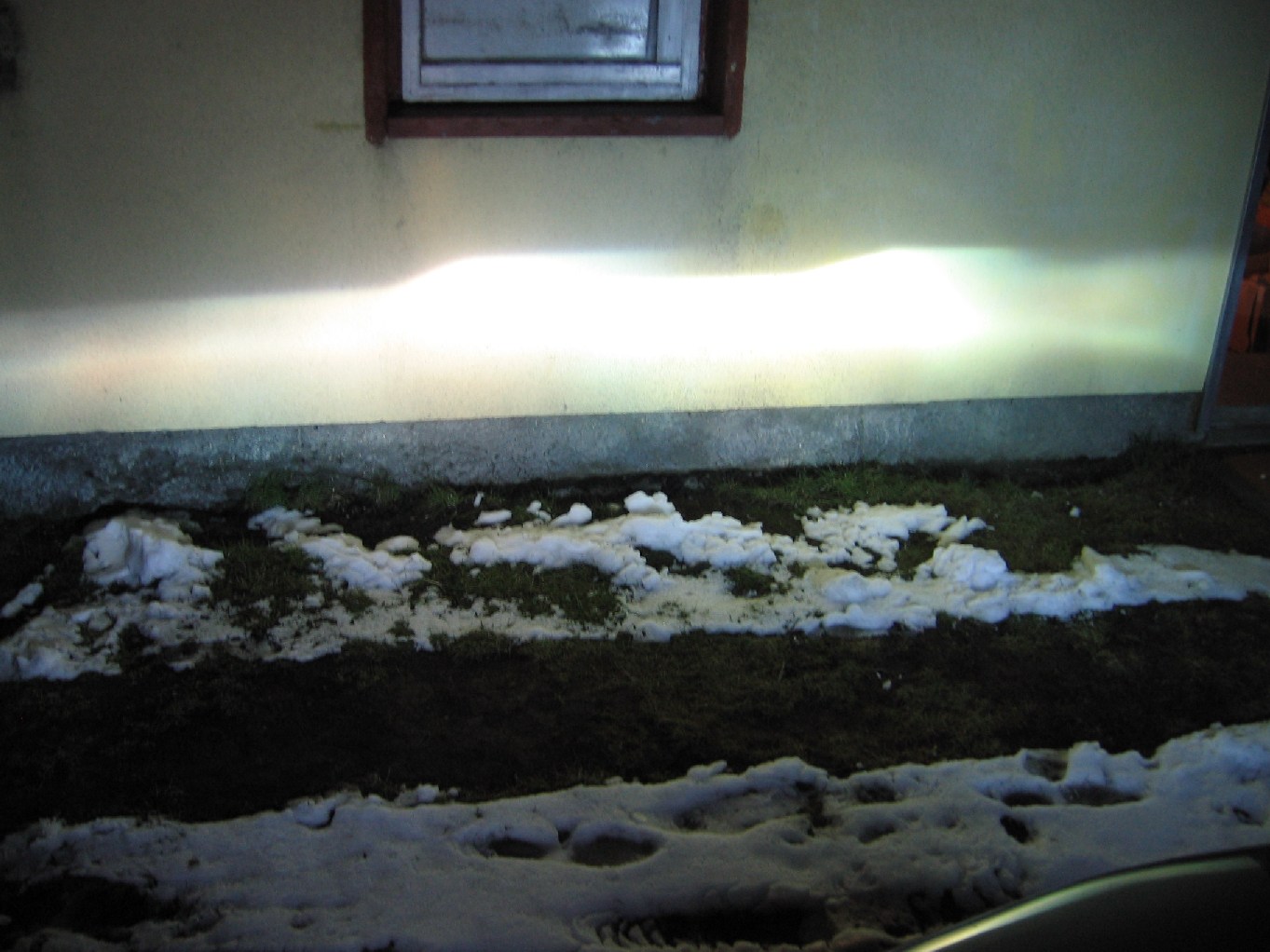

Panowie jak świecą wasze xenony?
Czy ja za dużo oczekuję od swoich czy po prostu kupiłem jakiś bubel?
Zmieniałem już chyba 6 żarników i na każdym jest trochę inaczej, kolor niby 4300 ale każdy ma inny odcień. Żaden nie powala ilością światła

Kolor jakis dziwny,bardziej przypomina żarówki z tesco.Wydaje mi sie czy jakas poświata zielona jest?
W mojej BA na xenonie było widać idealne odciecia światła,na scianie może masz soczewki zabrudzone?

tak wlasnie wyglada ten kolor...
Soczewki moze troche, ale nie uzalezniam tego od soczewek bo zauwazalna jest roznica jak zamienie zarniki stronami, wiec to jakby zalezy od zarnikow lub przetwornic.
Samo odciecie niby ladnie widac.
Kupilem tanszy zestaw ale czytalem forum i wieszosc ma zestawy w granicach 100-130zl wiec tak jak moj. I to nie powinno miec znaczenia, a jednak wydaje sie ze chyba ma. Tylko ze wymiana zarnikow nie pomaga, kolor sa rozne mimo tego ze kazdy to 4300k.
Mozliwe to ze to przetwornice daja "zbyt maly" prad czy cos?

jedrzej07 napisał(a):Mozliwe to ze to przetwornice daja "zbyt maly" prad czy cos?
Raczej kolor świecenia nie zależy od przetwornic a jedynie od palników.
Moje też świecą tak dziwnie – w jednym miejscu są bardziej żółte a w drugim bardziej zielone.
Cóż – cena taka więc i jakość tez taka sobie.

a ilosc swiatla porownywalna z moimi?
kolor az tak sie nie rzuca w oczy przy normalnej jezdzie, tylko jak swiatlo pada na sciane rowno to widac takie roznice, takze to mnie az tak nie drazni.
Tylko nie wiem czy jasnosc swiecenia jest podobna do waszych (sprobuje jeszcze wrzucic fotke jak to wyglada na drodze)

jedrzej07 napisał(a):a ilosc swiatla porownywalna z moimi?
Szczerze to nie powiem w tej chwili bo .... nie pamiętam (od ponad miesiąca jeżdżę głownie "efką") ale raczej nie jest to aż tak skupione.
Patrząc na Twoje ostatnie foto widać, że palnik nie jest w ognisku lampy.

wlasnie dlatego kombinowalem z zarnikami...
Jedne maja ogniskowa w odleglosci 31mm od mocowania, inne od 25 do 30 takze wolna amerykanka...
Kupilem zarniki dodatkowe za 70zl i to sa dokladnie takie same jak te za 12zl tyle ze maja ogniskowa na 31mm czyli mniej wiecej tak jak zwykla zarowka.
Ale sa luzne w mocowaniu i sie przesuwaja. Co nie zmienia faktu ze jakby nie ustawic to i tak nie ma wielkiej roznicy

Widziałem gdzieś na stronach w USA, że kombinowali z soczewkami, jeden gość zakładał od ACURY (coś takiego jak nasza Honda ACCORD) i to świeciło niesamowicie, ale i HIDy były 55W i to razem dawało efekt. A czemu myślisz o zmianie soczewek? Może wystarczy rozkleić i porządnie wyczyścić jak u mnie. 2x więcej światła po takiej operacji
