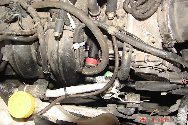

Mazda 6 2.3 automat.Mam taki problem ,że falowały mi obroty na biegu jałowym a nawet gasł zauważyłem ,że mam ułamane takie wejście tuż przy pierwszym członie ( z czterech) kolektora ssącego od strony kierowcy dokładniej dochodzi do niego taka rurka między silnikiem a zbiorniczkiem płynu chłodzącego syczy tam powietrze a jak założę wszystko jest ok. niestety nie mam pojęcia jak się to ustrojstwo nazywa żeby dokupić.Może zdjęcie pomoże to ta czerwona część.
Dopisano 26 kwi 2013 10:29:
Naprawiłem.
