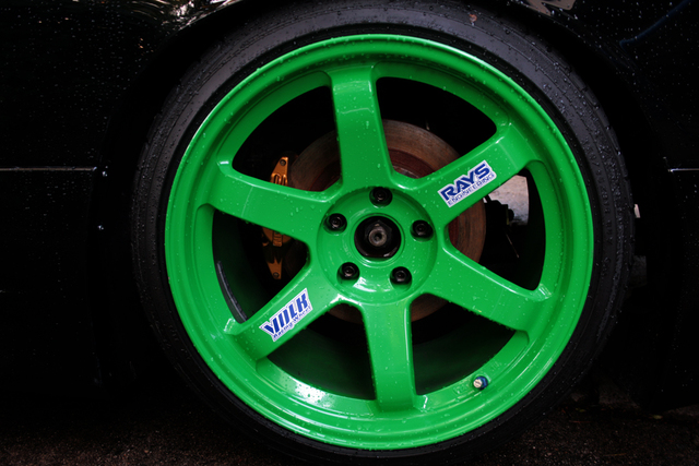

P.S ja maluję zawieszenie i fele w takata green,kolor zaje bisty :)

taki rozstrzał bo nie mam koncepcji. takata mi się podoba jako kolor, ale właśnie nie wiem jak to będzie wyglądać później, bo docelowo w tym kolorze mają być pokrywa, towhooki i felgi (inne ;P), reszta pod maską idzie w czerń :P gdzie kiedyś widziałem zestawienie tego błękitu chyba nawet w mojej budzie (ten sam kolor) i wyglądało genialnie :)
