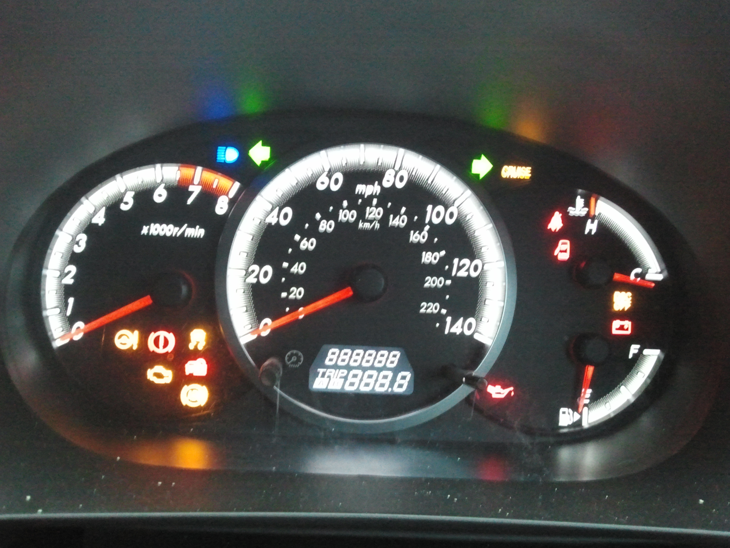

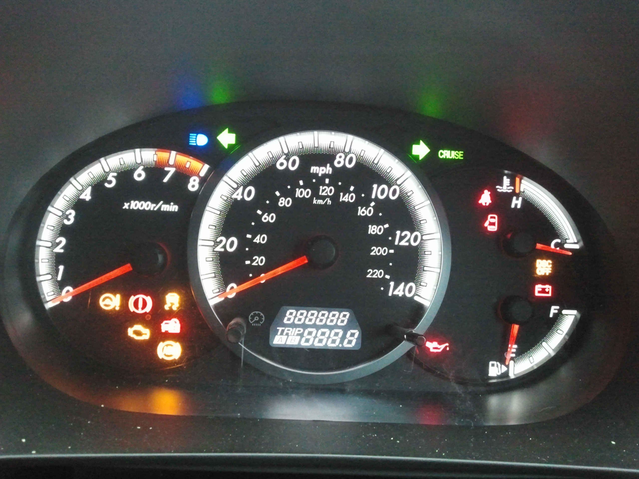

zdjecia z testu zegarow... auto z tempomatem...

Postprzez michal.i.marta » 22 lis 2012, 20:35
co do zamiany kabli to jest zbyt duza kombinacja kablami, z tydzien by mi to zajelo. kazda zamiana to test.

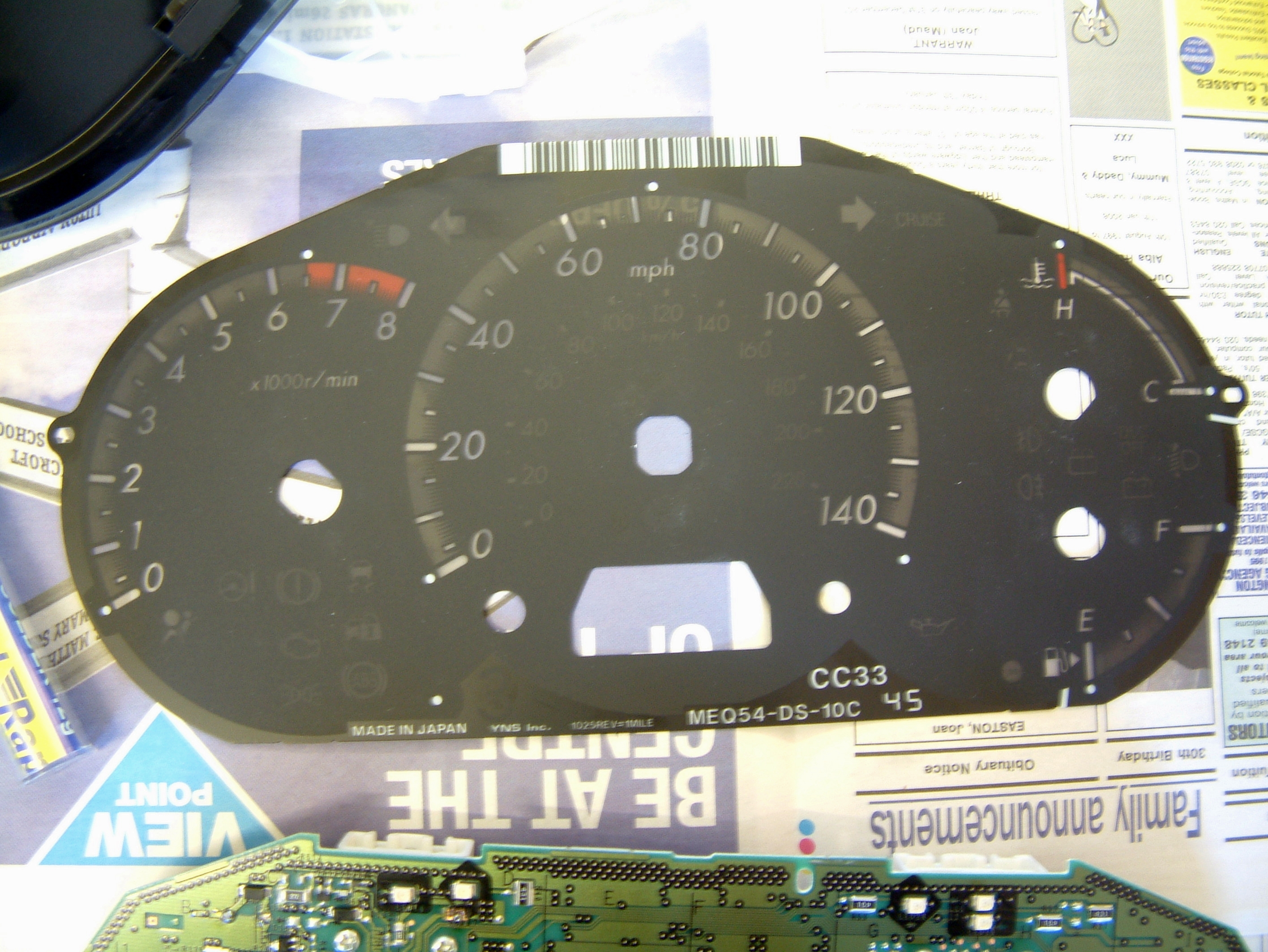

Postprzez Wojtek » 22 lis 2012, 23:58
Wojtek napisał(a):zdejmij tarcze i zrob zdjecia plytki drukowanej i maskownicy zegarow
dla przykladu takie:
a jak sie dobrac do zegarow, to idz do dzialu Tuning Optyczny...
i tam jest watek o zmianie podswietlenia zegarow w M6 <faja>
