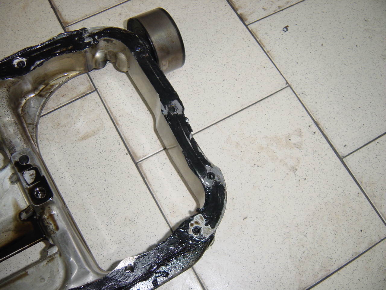

Postprzez xelor81 » 20 lis 2012, 19:56
Chciałbym się Was poradzić odnośnie problemu który mam. Od paru dni mam wyciek oleju z silnika. To co zdołałem sam ocenić gdzieś w okolicach rozrządu. Pojechawszy do warsztatu okazało się iż jest to wyciek z pod plastra aluminiowego bloku silnika nad miską olejową.
Nie do końca potrafię sobie do końca zobrazować gdzie to dokładnie się znajduje (mam dostać potem zdjęcia).
CZnalazlem troche informacji na temat tej czesci ale nie do Mazdy6 która jeżdże. Czy ta rzecz na zdjeciu ponizej po prawej stronie to jest ten plaster?
Auto miesiąc wcześniej miało serwis w tym inspekcje smoka miski olejowej.
Czy robiąc inspekcje miski olejowej można ten plaster uszkodzić? Czy aby zdjąć plaster trzeba wymontować skrzynie biegów? Czy podczas takiej pracy można jeszcze coś sprawdzić aby zminimalizować szanse na ponowny wyciek?
Dzięki z góry za odpowiedź.
EDIT(moderator) – łączę z istniejącym wątkiem

Postprzez xelor81 » 22 lis 2012, 20:37
Przyczyną wycieku było wypłukanie/brak silikonu na łączeniu plastra z blokiem silnika w 3 miejscach przechodzenia śrub.
Widok plastra od strony łączenia z blokiem silnika.
