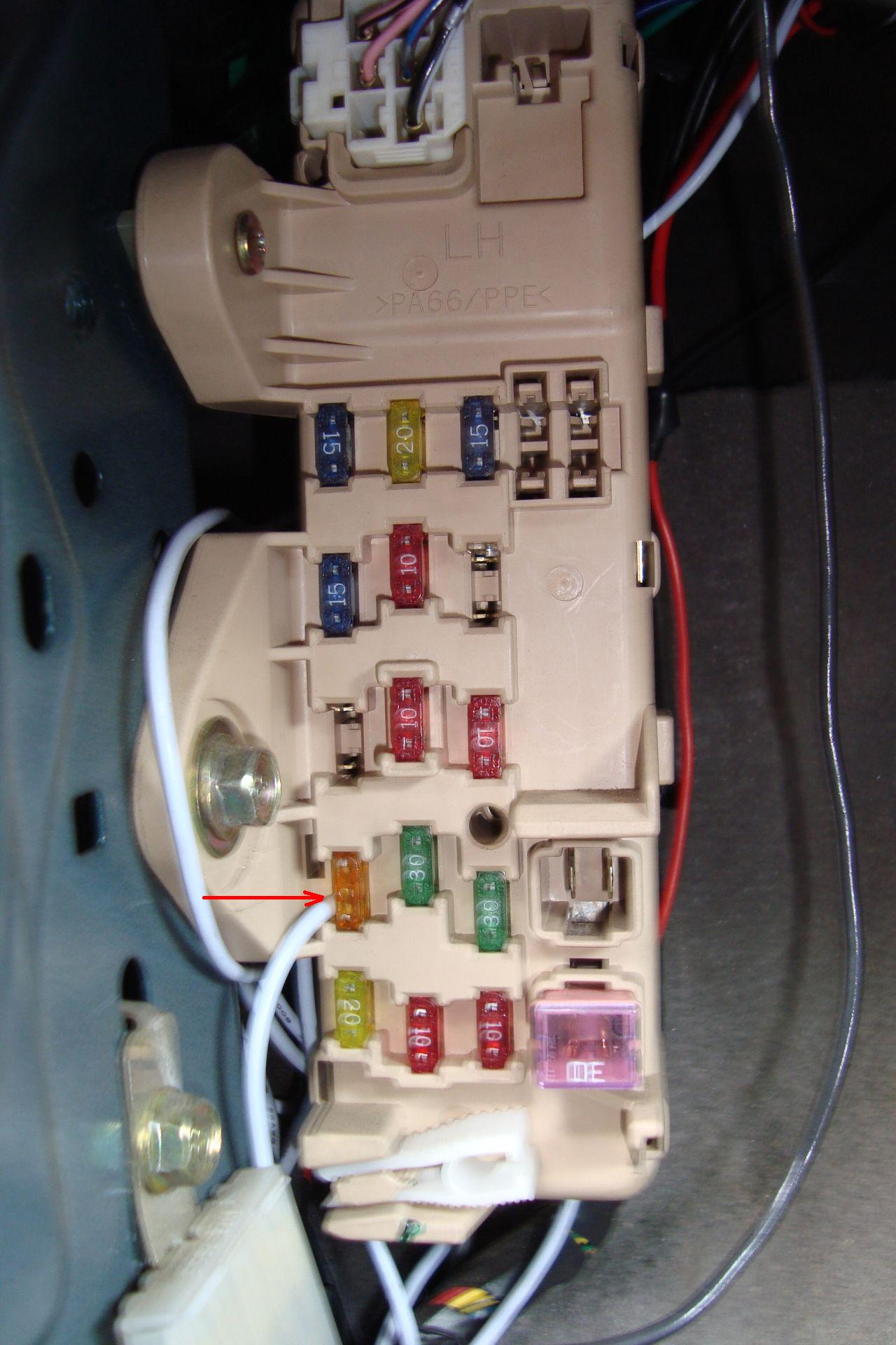

Postprzez bejot » 10 lip 2013, 19:14
Swoje światła dzienne podłączyłem w puste miejsce / w moim przypadku – pozycja 10 wg instrukcji/ gdzie pojawia się napięcie w pozycji pracy silnika. Dokupiłem bezpiecznik, chyba 2 A, który przy jakimś zwarciu w lampach, ograniczy tylko do jego spalenia, zwarcie nie pójdzie dalej w instalację. Na zdjęciu jest to ten biały kabelek zaznaczony strzałką. Bezpiecznik pomarańczowy.
Jak pisałem wcześniej, światła zapalają się w pozycji ON/stacyjka/, w pozycji pracy, po rozruchu silnika. Wyłączenie silnika następuje w pozycji ACC stacyjki, i wtedy gasną także światła do jazdy dziennej.
I to by było na tyle.
